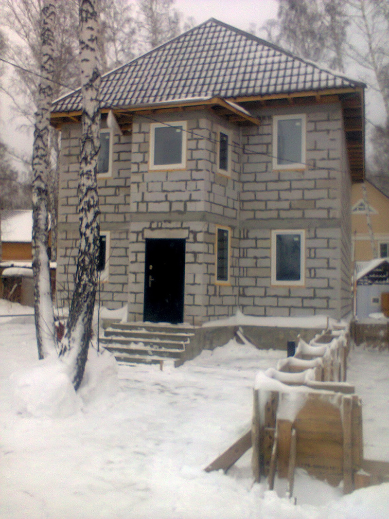

Ребят,я дико извиняюсь,но у меня вопрос-имеем 2х эт.дом из газобетона 8-10,перекрытие 2го этажа и чердака брус 150 на 100,через 50-55см.Достаточно ли будет это пространство(150мм) заполненое эковатой для тепла?И посоветуйте чем подшить потолок 2го этажа,подойдет ли обычное не влагостойкое ДСП 16мм,и надо ли чтото класть между ДСП и эковатой типа парогидро итп.Ну и последний вопрос,на чердаке чем закрыть и как эковату(ведь все равно иногда придется туда подниматся).Заранее благодарен за ответы
Здравствуйте, по поводу толщины утепления 150 мм делают почти все, только по скатной кровле утепляют 200мм. Пароизоляция нужна,для предотвращения попадания пара в утеплитель, который при отрицательной температуре за бортом превратится в лед, потом в воду, это будет или изоспан в, или куча его аналогов, коих в нашем городе не сосчитать: ондутис, изоспан, спанлайт, мегаизол, тайвек, пароизол... По верх утеплителя производители советуют ложить еще один слой, обзываемый гидроизоляцией. Это типа изоспан А. Нужен, чтобы защитить утеплитель от намокания, но уже со стороны крыши. Конденсат весной с металлической кровли, или протечка, не дай бог. А подшивают сейчас многие ОСБ плитой, и сверху и снизу. 1250*2500 размеры у нее. Толщины тоже разные. Нужно сравнить по стоимости с дсп и решить..
Здравствуйте, по поводу толщины утепления 150 мм делают почти все,/п.9/
150 см. делают у кого нет денег. Расчетная величина утепления 20 см. Делают до 40 см. Выбор за застройщиком.
Пароизоляция применяется в зависимости от конструкции устройства чердака.
Был производителем эковаты 4 года. Никогда не предлагал чем-либо закрывать вату сверху.(обычное устройство чердачного пространства)
Устройство мансард, другая технология.
И так порядок моих действий:1-подшиваем потолок 2го этажа невлагостойкойкой дсп 16мм(она в наличае) 2-сверху растилаем изоспан В (смотрим картинку чтоб не кверх ногами).3-засыпаем пространство между лагами эковатой. 4-закрываем изоспаном А(смотрим картинку чтоб не кверх ногами). 5-настилаем пол чердака.!!!Все правильно я понял???
