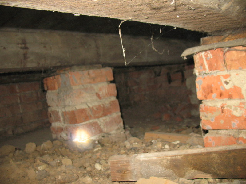

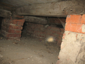

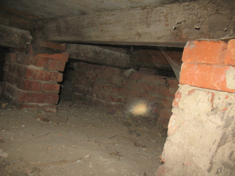

Всем привет! Планирую начать работу по расширению жилого пространства в квартире). А именно хочу сделать подвальное помещение под квартирой.
О помещении, двухэтажный многоквартирный дом 50х годов, несущие стены кирпичные, пол деревянный.
Под полом высота между лагами и землей ~50см, под лагами кирпичные столбики через метр (видимо для укрепления). Есть углубление 1,5*1,5м и глубиной 2,5м вода не поднимается.
Свои мысли по данному проекту конечно есть, но необходим свежий взгляд, возможно кто-то делал что-то похожее.
Вопрос, кто чего подскажет:
1. Каким образом вынимать грунт,
2. на какую глубину и как близко к фундаменту можно вынимать грунт
3. каким образом укреплять стены...

Вы не шутите? А мне думается, что с момента постройки там не ступала нога человека. Другое дело, что узнав про увеличение площади, мгновенно найдутся завистники… И сразу начнется нытьё… про совместную собственность ВСЕХ собственников дома, и что дом рухнет, и что он буржуй не знает куда деньги прятать, и еще много всякой хрени….

А мне думается, что с момента постройки там не ступала нога человека.Раз есть фото, значит как минимум один раз ступала
а где один раз, там и не один вполне может быть.другое дело, что узнав про увеличение площади, мгновенно найдутся завистники… И сразу начнется нытьёТСу, когда на него повесят расходы по приведению подвала в первоначальное состояние (в лучшем случае - сотни тысяч рублей), безусловно будет легко от мысли что он хороший, а остальные ему просто завидуют.

на столбики внимание не обращайте, они стоят непосредственно на грунте и немного поддерживают лаги, многие просто завалились от времени или сразу при установке. напоминаю от пола до грунта 50 см
интересует больше всего каким образом превратить будущие стены из земли в стены из чего-то капитального. в условиях ограниченного пространства

Вынув грунт вы ослабите грунт в непосредственной близости от фундамента.
Вы хотя бы представляете какова его конструкция? Глубина заложения? Подушка опирания?
Расходы по обеспечению легко превысят профит от этой затеи.
Шурфик перпендикулярно фундаменту прокопай, определится глубина его заложения. Глубже чем стоит фундамент копать неможно (вернее можно, но размерами с могилку помещение получится из за больших откосов). Разгружай (выноси мебель) перекрытие, демонтируй столбы и копай, полметра уже есть, 1,3м выкопаеш для складирования хлама и запасов хватит высоты. Ваш фундамент хоть как на 1,3м заглублён быть должен, а то и на все 2. Лезь с рулеткой все замеряй, рисуй план, разрезы, кидай сюда. Укрепить обратно балки пола можно будет также кирпичными столбами на бетонной подушке, поставить пореже и сделать усиление с помощью подбалков. Разрешительные бумажки на перепланировку и проект, сделать нужно обязательно.
С технической точки зрения Ваш вопрос элементарен, под девятиэтажками подвалы углубляют, а Вы говорите про двуэтажную сталинку.
Ну наконец-то ответ по делу, да еще и положительный), может подскажите каким образом превратить земляные стены в бетонные? до фундамента докапываться не планировал, думал сделать отступ в 1,5-2 метра. или все таки стены делать в плотную к фундаменту?
