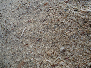

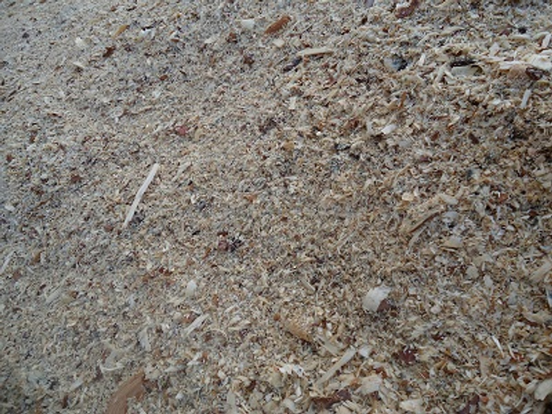

Идеальных материалов для строительства дома наверное не существует, но от выбора материала никуда не денешься. Я остановился на монолите из опилкобетона, в состав которого входят: (по объёму) цемент- 1, песок- 3, опилки-6, и хлористый кальций - 2% от веса цемента. Стены будут армированы горизонтальной и вертикальной арматурой 12мм.
Опилки из под оцилиндровки. Но чтобы не наделать неисправимых "косяков", хотелось бы знать мнение опытных опилкобетонщиков.
Для начала, какова очередность засыпки в смеситель составляющих материалов для приготовления смеси?

Опилки я возил с той же оцилиндпровки, что и он.

Nebier1
а сушить их как собираетесь?Лежат на открытом воздухе, к сожалению параметр будет неконтролируемый.
если не изменяеть память есть по влажности параметр...
Спасибо за ответ, только не знаю, как сделать влажность опилок 12-15%?
Влажность 12%-это после сушильной камеры.Если влажность по факту выше,надо уменьшать количество воды опытным путем.
Получается, если погода жаркая, то у верхнего слоя кучи влажность - 12-15%, а после дождя, она как после замачивания? А внутри кучи, как определить влажность?
Если при разной влажности опилок, разная очередность засыпки компонентов, то необходимо, хотя бы каким-нибудь дедовским методом, уметь определять их влажность.
