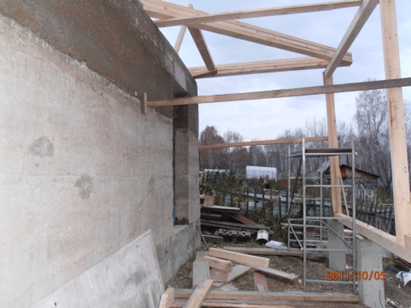

Я построил на даче монолитный дом из опилкобетона. Пока стройка не закончена, стены пережили 2 зимы.
Использовал принудительную бетономешалку. Последовательность закладки - вода (примерно 3\4 от необходимого объема), цемент, песок, силикат натрия (минерализатор), опилки. Так как смесь должна выходить максимально густой, то оставшуюся воду доливал постепенно, стоя наготове с ведром, в таком количестве, чтобы бетономешалка не остановилась. Пропорции - на ведро цемента 2 ведра песка и около 6-7 ведер опилок со стружкой. Силиката натрия около полулитра. Себестоимость кубометра получилась около 1000 рублей при бесплатном песке и опилках. Опилки брал лежалые.
Плотность готового бетона (расчетная) 0,7-0,8
Арматура прокладывалась горизонтальная, по углам еще и вертикальная.
Готовые стены очень прочные, при ударе обухом топора звенят, слегка проминаются, но не откалываются) впечатление, что со временем только крепчают. Жилой дом буду строить только так.

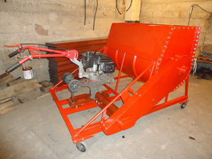

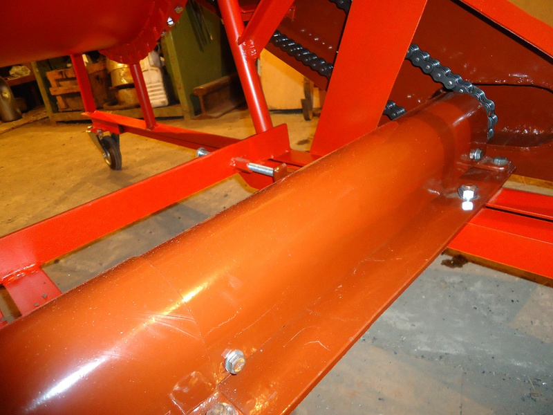

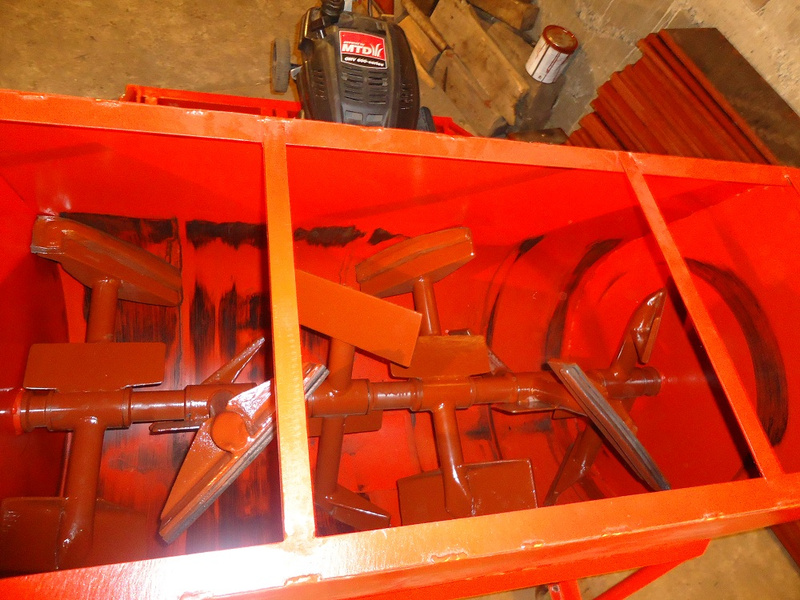

Использовал принудительную бетономешалку.Т.к. в огороде мотокультиватор свою работу выполнил, то сегодня установил его на своё произведение - мотобетономешалку. В холостом режиме - "полет нормальный".

Бетономешалка у меня серьезная, не гравитационная. Она на 380, пришлось адаптировать. Вообще есть сомнения, что мотокультиватор перемесит, разве что маленький объем.
Бетономешалка у меня серьезная, не гравитационная. Она на 380, пришлось адаптировать. Вообще есть сомнения, что мотокультиватор перемесит, разве что маленький объем.У меня тоже получилась серьезная на 380л. В культиваторе 6 коней, думаю потянут.

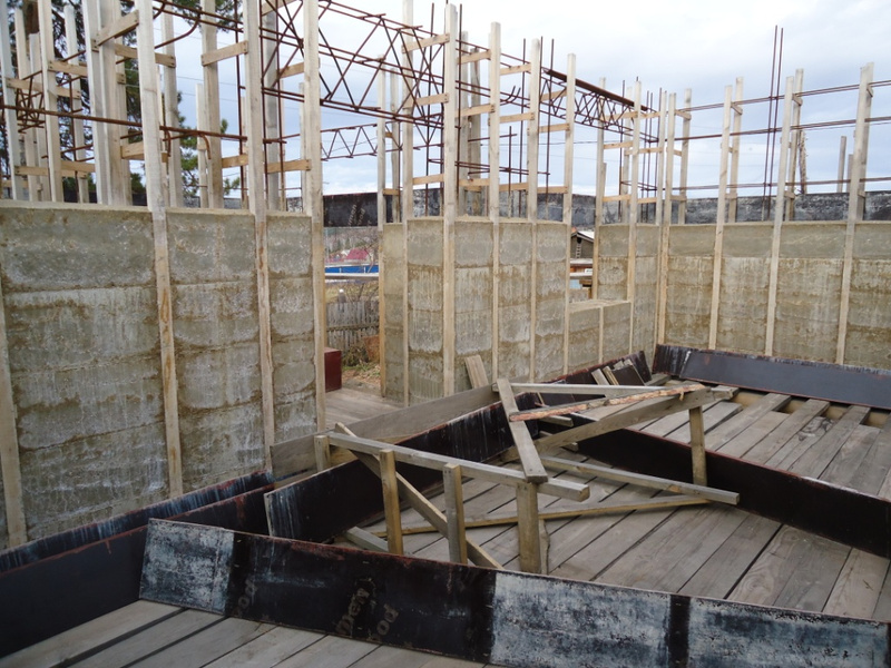

каркас из вертикальных брусков 40*60, (скрепленных между собой перемычками из фанеры 10мм), к которым крепится передвижная опалубка.Каркас из брусков не думаю, что рационально, лишняя работа и материалы. Я нарезал брусок кусками, равными толщине стены, к ним прикручивал саморезами с двух сторон опалубку. После снятия опалубки бруски просто выбиваются из стены, отверстия заполняются арболитом. Дешево и прочно:)
Бетономешалка - супер! Аплодирую стоя!
Каркас из брусков не думаю, что рационально, лишняя работа и материалы.Возможно и так, но заготовки уже сделаны, поэтому первый этаж по любому буду делать с каркасом. Знакомый говорит, что опалубка быстро переставляется по брускам, а в последствии к ним изнутри можно крепить ГКЛ, а снаружи сайдинг. И только недавно я узнал, что в опилкобетонные стены хорошо вкручиваются саморезы и прочно держат.

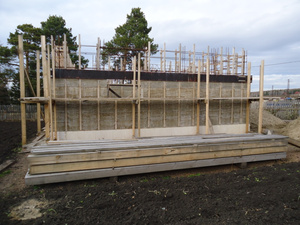

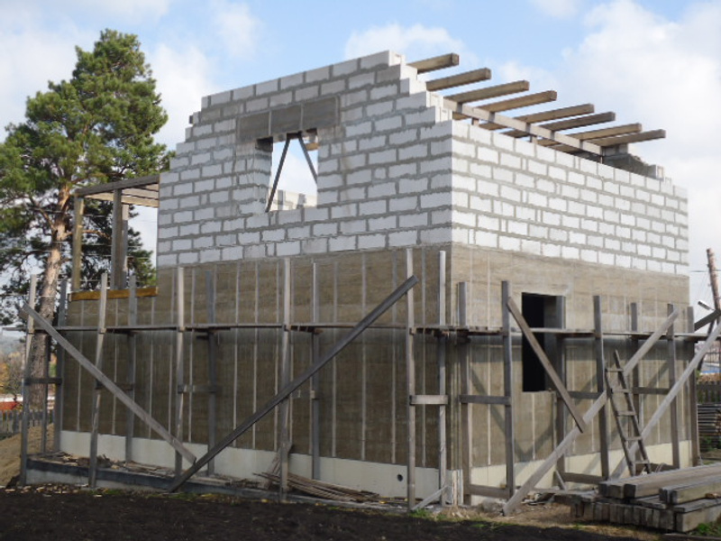

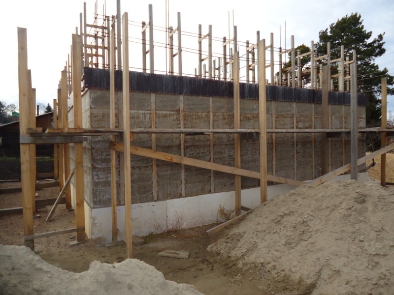

Готовые стены очень прочные, при ударе обухом топора звенят, слегка проминаются, но не откалываются) впечатление, что со временем только крепчают.Да, материал хороший, но трудоемкий и долгий. За прошлый сезон не удалось поднять 1й этаж. Работали вдвоем, за два месяца вот что получилось.
Молодцы! Мы втроем за лето , в свое время, залили коробку 10,5*13 толщиной 40см.
Что бы побыстрей получилось, второй этаж решили сложить из газобетона, но денег выложили значительно больше.
