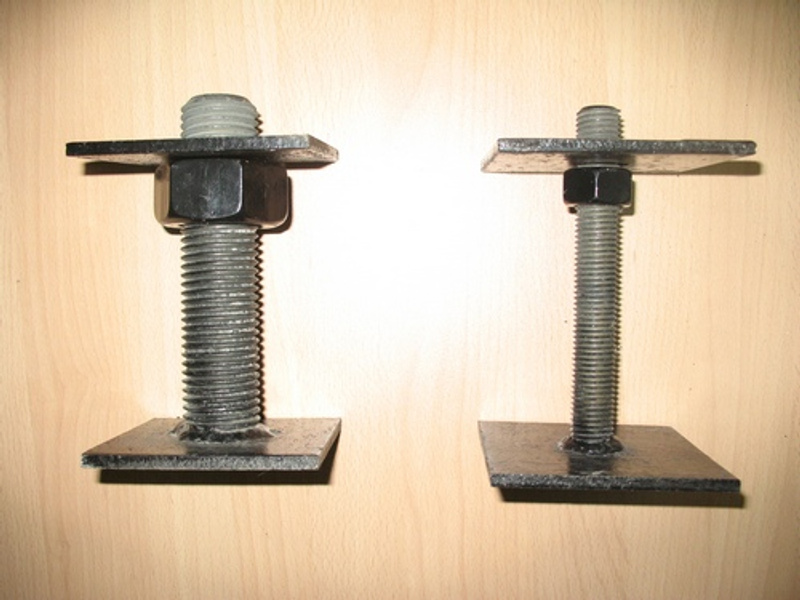

А вот хотел проконсультироваться, почемубы дл выравнивания дома а столбах не использовать некое подобие винтового домкрата.
Идея на картинке, только естестенно помощьнее резьба и несущие элементы
Student555555
Компенсаторы на колоннах так работают при усадке брусовых домов.
Потому, что расклинить намного просче и дешевле.
Главное угол у клина правильный подобрать
Как вариант: рядом с заваливающимся столбом, поставить новый на подушке и на нем расклинивать.
Домик приподнимется, заменить или переустановить старый столб.
