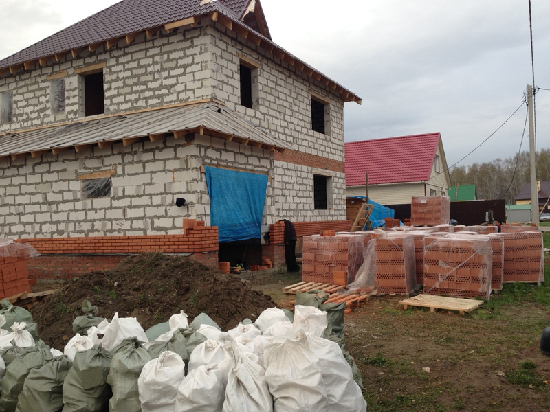

В аттаче фото объекта от человека "далекого от строительства". Если вы бригадир русской бригады, так пишите в личку и предлагаете свои услуги. Я наоборот за русскую бригаду. Только вот обсирать бестолковых узбеков и хвалить рабочую силу за 300-700 р, а потом предлагать лестницу за 100 т.р. - точно не стоит. К слову сказать видел тут недавно как фундамент заливала одна русская бригада - позорно было сделано все на всех этапах. Так что национальность не самое главное.

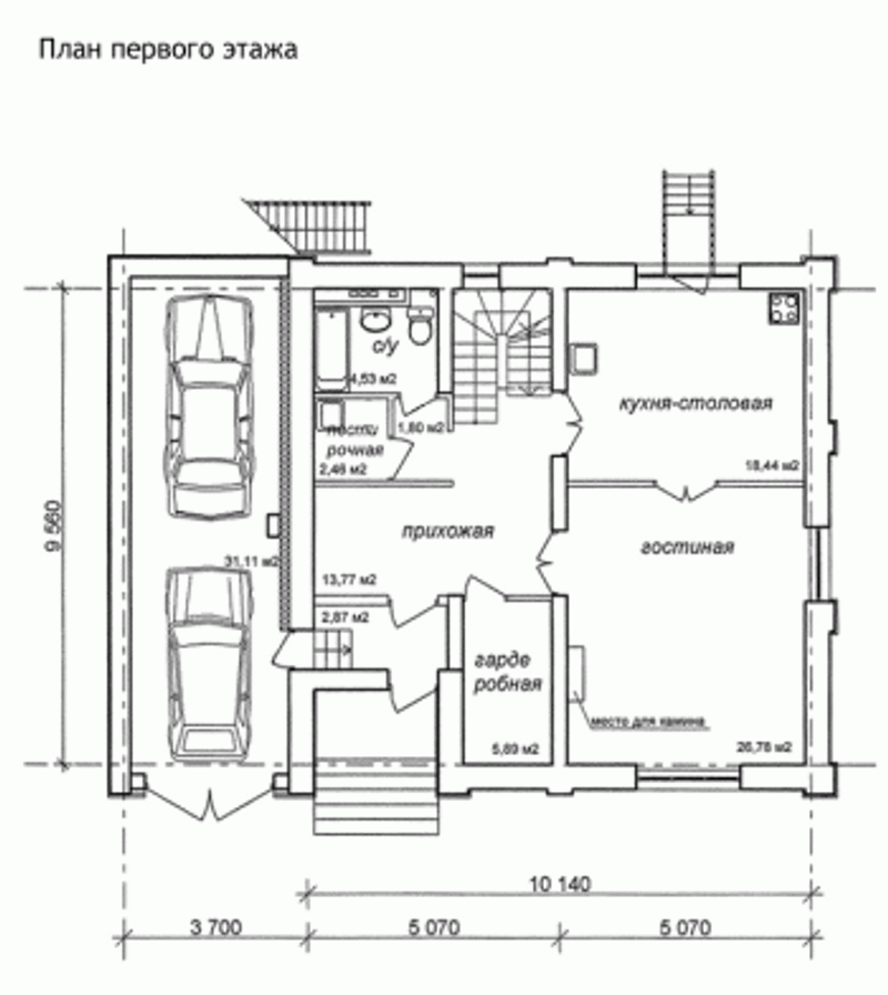

Совсем схематично - в аттаче картинка. Ширина между стенами - 2,20 м. Высота от пола до пола - 3,20 м. Расстояние от начала лестницы до стены (по правой стороне) - 2,7 м. Как видно, в проекте - забежная лестница. Хочется же лестницу с двумя маршами и минимально возможной площадкой между ними. Если это совсем не реально (высота ступеней будет неадекватная), то можно вернуться к тому, что в проекте. Грубый расчет говорит, что можно добиться 19 см в высоту для ступеней. В одних источниках говорят, что лучше ступени 15-17 см, в других что не более 25 см - довольно странный разброс. В проекте разрисована во всех деталях каждая ступенька, но лестница деревянная. Хочется монолитную.
Какие-то такие хотелки.

Должен Вас разочаровать - то что Вам предложили в конторе по ссылке - это адекватный ценник за обозначенные условия.
Оптимальный уклон лестницы 1/2, размер ступеней 300ширина 150 высота.
Уклоны круче чем 1/1,5 - слишком круты. Ступени высотой больше 170 мм - слишком высоки, шириной меньше 260 мм - слишком узки.
А сделать можно любые.
Ходить то по ним - Вам, а не строителям.
