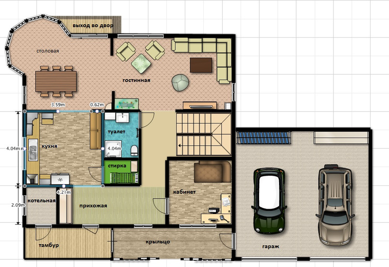

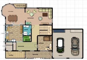

я пока нарисовал только 1 этаж.
но мне уже не нравиться.
хочу переделать туалет и стирку пододвинуть к тамбуру, тамбур перенести к крыльцу. и соотевтственно кухня, столовая гостинная будет больше пространства, возможно тоже границы перенесуться.
юг там где эркер в столовой в углу, север где кабинет в углу

я пока нарисовал только 1 этаж.Не сочтите за критику, но:
Кажется, площадь котельной маловата, Вам нужно требования к котельным в частных домах посмотреть. На мой взгляд, туалету в центре дома не место. И ещё бросается в глаза узкое место в прихожей.

На мой взгляд планировка- полный бред.Весь дом- сплошная проходная зона,сети не скомпонованы.
про котельную спасибо. почитаю сколько нужно.
туалет и стиральную зону тоже хочу перенести к котельной поближе.
