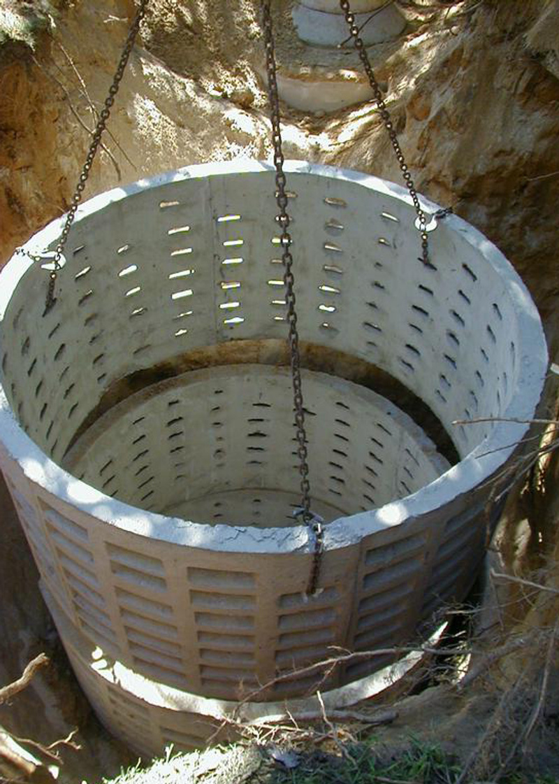

Всем доброе утро!
Собираюсь у себя на участке делать дренажный колодец из бетонных колец, и подумал, что вот такое кольцо мне как раз бы подошло. Продаются ли у нас в городе такие, где такое можно купить?
Денис, не нашли? Тоже заинтересовали. Если найдете, киньте координаты, пож-та.
Пока не нашел...
Посмотрел на сайтах некоторых призводителей ЖБИ- нет таких колец. Складывается впечатление, что такие у нас в городе вообще не производят...
Верное у Вас впечатление складывается - именно НЕ производят.
Верное у Вас впечатление складывается - именно НЕ производят.если вы забыли написать что такое кольцо никому не нужно, то я напишу по другому здравомыслящему человеку такое кольцо(для септика) не нужно.

Вокруг такого кольца должен быть не грунт, а щебень.
сквозь щебень со временем затянет. еще ни один строитель(в моей практике) не засыпал щебнем вокруг бетонных колец. когда самому богатому о щебне говоришь то говорят что очень дорого, самые умные говорят что безсмыслено .
P.S практики монтажа бетонных колец много. в строительный сезон в среднем по 3 колодца в неделю 4года подряд.
Мне нужно монтировать будет на Затулинке. Возмешься?
Практика монтажа от практики эксплуатации несколько отличается. Если грунт суглинок, то проницаемость у него слабая. Соответственно, чем больше площадь соприкосновения с суглинком, тем лучше уходит вода из дренажного колодца. Можно увеличить эту площадь, установив последовательно еще пару дренажных колодцев, можно каждый месяц откачивать из дренажного колодца (только какой он тогда дренажный), а можно обсыпать дренажный колодец щебнем фракции 20-40 до уровня верха нижнего кольца, насверлить в этом кольце отверстий и забыть про него на много лет. Каждый сам решает, что дешевле и как потратить свои деньги.

Мне нужно монтировать будет на Затулинке. Возмешься?я привожу на самогрузе кольца и монтирую(отпускаю в яму по указке заказчика) их уже в подготовленную яму.привожу свои кольца или как пожелает заказчик. если надо пишите в личку.
Дренажный колодец наполовину заполняется щебнем фракции 20-40. Стоки, предварительно переработанные септиком, через тройник из средних слоев септика поступают в этот колодец и ,проходя через щебень, осаживают недопереработанные частицы на поверхность камушков, где их и доперерабатывают аэробные бактерии. Поэтому и требуется большая площадь дренажа, чтобы стоки в этом колодце не стояли выше уровня щебня. Такая система работает и зимой, когда растений нет, а дренажная канава просто перемерзает.

еще ни один строитель(в моей практике) не засыпал щебнем вокруг бетонных колец. когда самому богатому о щебне говоришь то говорят что очень дорого, самые умные говорят что ...Как минимум, тот строитель, что писал вот этот СНиП, так делал:
СНиП 2.04.03-85
http://www.docload.ru/Basesdoc/1/1997/index.htm
6.196. Фильтрующие колодцы следует проектировать из железобетонных колец, кирпича усиленного обжига или бутового камня. Размеры в плане должны быть не более 2´2 м, глубина - 2,5 м.
Ниже подводящей трубы следует предусматривать:
донный фильтр высотой до 1 м из гравия, щебня, спекшегося шлака и других материалов - внутри колодца;
обсыпку из тех же материалов - у наружных стенок колодца;
отверстия для выпуска профильтровавшейся воды - в стенках колодца.

Я так понимаю, что до сих пор колец с готовой перфорацией в Новосибирске никто найти не смог?
Помещик
По хорошему она нафиг не нужна(перфорация)..Ну если очень нуно-перфоратор в руки..))
