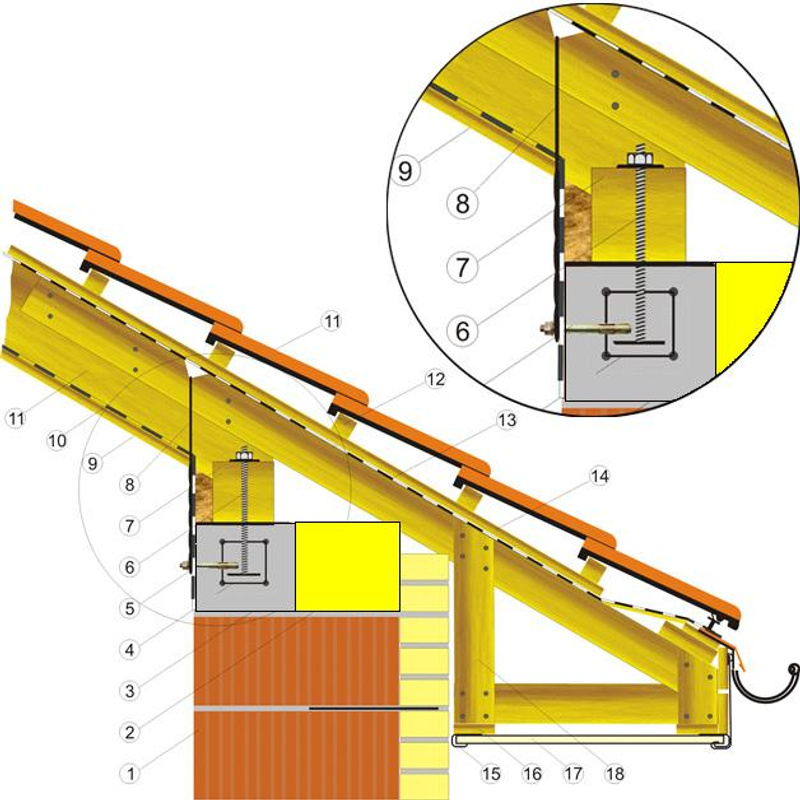

вместо армопояса из железобетона хочу положить на сибит 3 ряда кирпича с сеткой (м/у 1 и 2 рядами кирпича) и уже на них мауэрлат. Ну т.е. фактически заменить железобетонный армопояс - кирпичным поясом. Достаточно такой прочности у такой конструкции или не заморачиваться и залить таки армопояс ?

Я б залил, собственно в чем смысл кирпичного армопояса не понял, тогда уж брус лучше. Армопояс вроде как по технологии нужен для распределения нагрузок.
Без армапояса к чему мурлат крепить будете?
к кирпичной кладке, на вяз. проволоку и анкера
Никакая кирпичная кладка не создаст такой прочности по верхней кромке стены, как железобетон. По деньгам не дороже, но сейсмостойкости добавит значительно
Я когда делал армопояс, вбивал в газобетон вертикальные арматурки, к которым крепил продольные. Вертикальные арматурки торчали выше уровня заливаемого армопояса.
Потом когда армопояс затвердел, снял опалубку и просверлил в мауэрлате дыры под эти торчащие арматурки. После надевания мауэрлатных брусков на эти арматурки, я их загнул кувалдой. Таким образом получил и нормальный армопояс и очень крепко пришитый к стене мауэрлат, без каких-либо специальных крепежей.

У большинства сибитных домов не наблюдаю армапояса перед крышей. Мурлат крепят на анкера прям в сибит. Некоторые ставят лаги в сибит, а сверху укладывают мурлат (возможно с креплением в лаги). В качестве мурлата либо довольно толстая и широкая доска, либо брус. У кого был армапояс - визуально кирпича 4, т.е. порядка 30 см высотой.

Сразу первый вопрос - какая конструкция стропил? Если висячие, то пояс, причем замкнутый, обязателен.

15-20см с 3 прутами 12шки по периметру, включая центральную несущую стену, на мауэрлат пустить доску 50*150, на нёё обопрётся стропильная часть.

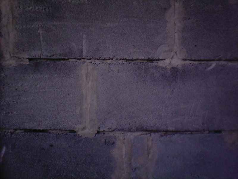

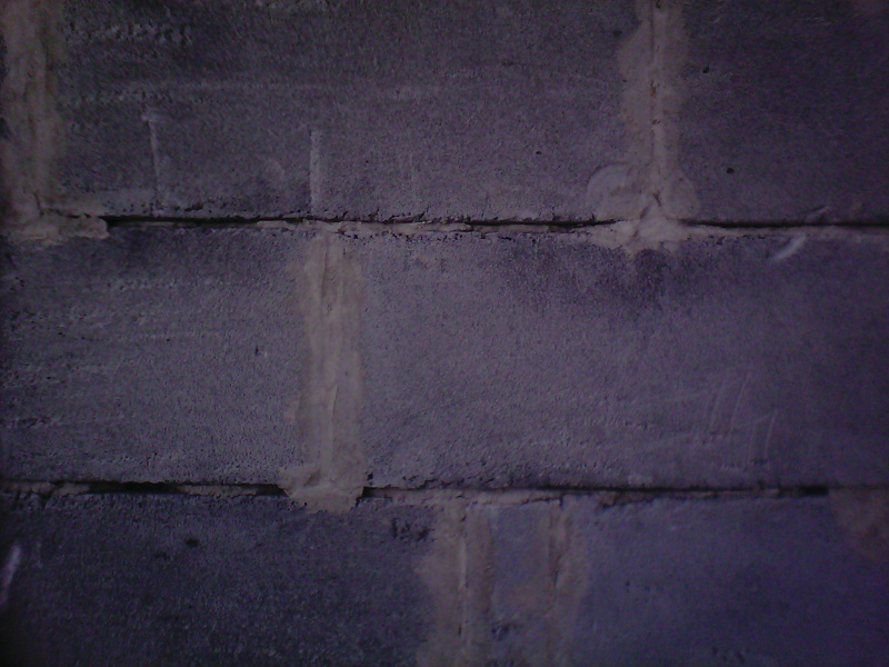

Вот смотри что у тебя и у других...У себя не нашел ничего подобного.
Наверное блоки бывают разные... или прорабы бывают разные?
Пришлось сбегать с планшетиком, сфотать.
Этой кладке три года, чейто ничего никуда не расползается...
Сразу скажу, не являюсь противником сибита и прочих газобетонов. Но, тем не менее, когда еще жил в квартире, перегородка между кухней и комнатой была сделана из 100-го (ширина) сибита, положенного на клей (марку само собой не знаю, но не раствор). И сверху все это дело проштукатурено тонким слоем этого же клея, т.е. сибит даже и в абсолютно открытом виде не был. Буквально в течение первого года жизни дома (новостройка) вся эта стена начала покрываться паутинкой трещин по швам. Стоило открыть окно на проветривание, как через небольшое время эта перегородка начинала издавать не очень приятные звуки, думаю появлялись все новые трещины. Остальные стены и перегородка, отделяющая ванную комнату, были из кирпича - ни одной трещины вообще. Какой-либо повышенной влажности в помещении не было, 7-й этаж, солнечная сторона, хорошая естественная вытяжка, вобщем вполне комфортные условия.
Не знаю, как можно было ее сложить не правильно, но вот как-то так получилось.

Мастера, которых я выбрал, стены ложат оччень ровно. На двухметровой линейкенеровности не более 2 мм. Но от клея они категорически отказались - никогда не работали с клеем, очканули рисковать.. Зато при отделке кайф - штукатурить не надо, достаточно шпаклевки (по сетке естественно). Раствор для кладки делали с добавлением замоченной глины в количестве равном цементу. Наружняя отделка стен в ближайшее время не предполаглсь, поэтому сразу после кладки стены пропитаны аквастопом по уровню выше нуля и гипердесмой от отмостки до нуля.. Короче никаких ноу-хау, все в точности, как советовали продавцы блоков..
Собственно для 50 сантиметров толщины стены швы оказались не проблемными.

В качестве мауэрлата использовались сдвоеные ( сшитые) доски 5х20 см.
Сечение бетонного армопояса - 10х25 см. Два продольных арматурных прута по 12 мм.

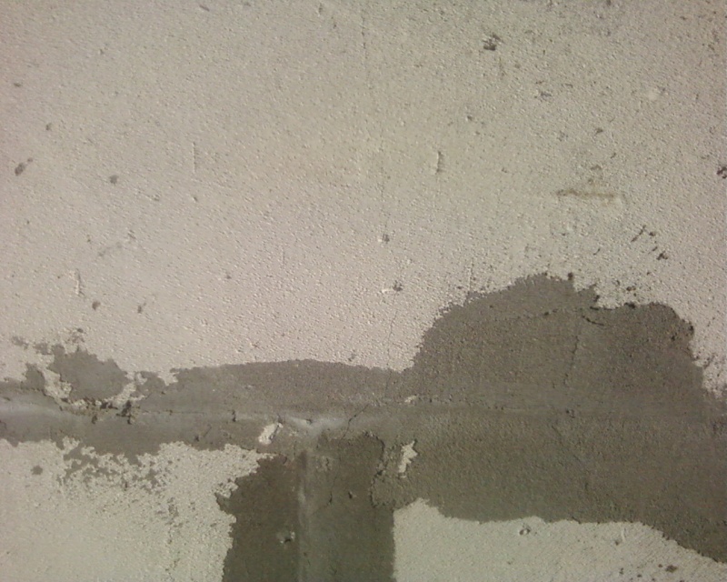

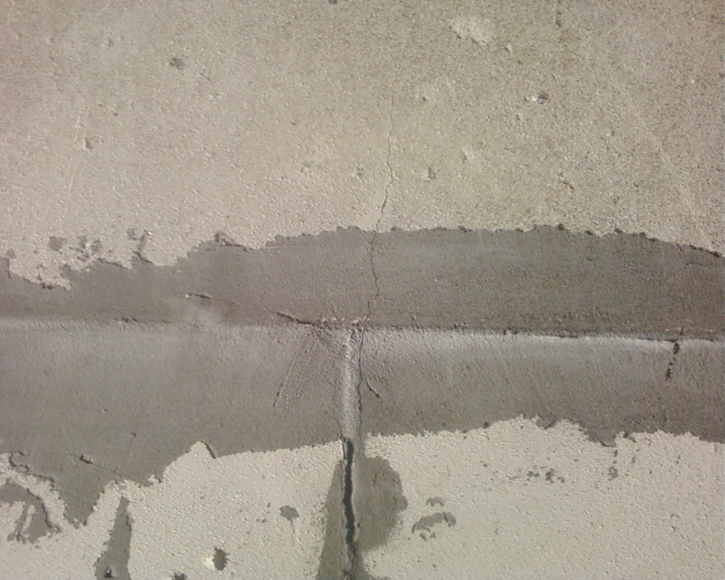

Думаю не видит он трещин потому как:
1) Это не сибит, а газобетон судя по фото.
2) Швы у него не клей, а раствор, причем судя по картинке слой от 5 до 10 мм. Те растворы "мастеров", которые я видел скорее песок чем клей. Вот и не лопаеться блок, а эта трещина "прячется" слое песка. Но от этого она не пропадает. Клей же для ячеистых бетонов имеет меньший слой и бОльшую стойкость на разрыв чем сам блок. В итоге при деформации блока проще порвать блок, чем шов, а на блоке микротрещинку просто виднее.
3) Зашпатлевал стены с сеткой. То есть трещины под сеткой есть, а снаружи их не видно. В месте трещины просто сетка отошла и "повисла". Это конечно не проблема, но все же не означает, что этого нет.

1 Да, точно
2. Раствор скорее напоминал сметану из под сепаратора
3. Ваши педположения о том, что сетка отошла и провисла - мягко говоря перебор. Ну как провиснет сетка в тех нескольких микротрещинках, толщина которых намного меньше миллиметра ( где-то 0.1...0,3 мм.), длиной сантиметров несколько, которые появились почти сразу после кладки и не увеличивались в последующие два года, до начала отделки. Новых с тех пор не появляется - снаружи не видно, снутри нигде не бухтит.

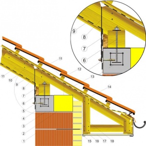

я делаю армпояс перед кровлей.
залил его,сверху понавтыкал шпилек м10-12 с платформой,потом удобно брус-мауэрлат к нему прикурчивать.
делать однозначно.
распределяет равномерно нагрузки от крыши на стены.
делать однозначно.

Опять и снова: смотрим проекты от проектировщиков ГНС и Альбомы ТР. А что порезать лист ЭППС и вставить перед опалубной доской недоступные технологии?

как пояс по стене, может повлиять на неравномерную осадкуОн работает как пояс фермы.
АЕ верно объяснил, только он не только от наравномерных осадок, а вообще - от осадок.
Если центр садится больше краев - тогда пояс работает на сжатие.

Вот так правильно делать армопояс с утеплением? Крепить мауэрлат? Опирать стропила? Делать подшиву? В целом правильный ли это узел?
Чем руководствоваться при выборе ширины и высоты армопояса? Армирование надо делать так при какой высоте армопояса? Можно ли делать армирование в две нитки, а не в четыре? Какой марки бетон применяется на армопояс? Какой оптимальный шаг шпилек? Какое сечение мауэрлата оптимальное? Чем заполнить "треугольник пустоты"?
В целом узел правильный, т.е. имеет право быть и такая ситуация.
Ширина, высота, возможность армирования в две нитки, марка бетона - это все определяется расчетом - зависит от грунтов, конкретно от "модуля деформации". Чем этот модуль меньше - тем все ранее перечисленные параметры более усиленные требуются.
Располагать пояс, в общем случае, нужно по оси стены. На картинке он смещен - такая ситуация возможна, но нежелательна, т.к. стена получается внецентренно-сжатая, что для неё нехорошо.
Оптимальный шаг шпилек - чтобы закрепить места опирания шпилек от смещения и чтобы ветром не подняло крышу. Обычно хватает шага совпадающего с шаном стропил.
Треугольник пустоты ненадо заполнять . Надо замкнуть теплый контур стены с теплым контуром кровли.
