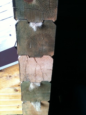

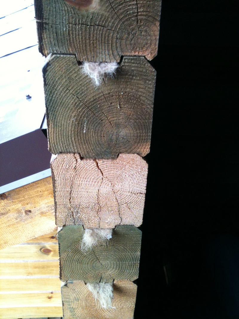

5. Какой ширины должен быть рулонный межвенцовый утеплитель для бруса 150х150? Кто-то говорит 150мм, а кто-то 200мм?Вот такой ширины только не делайте
