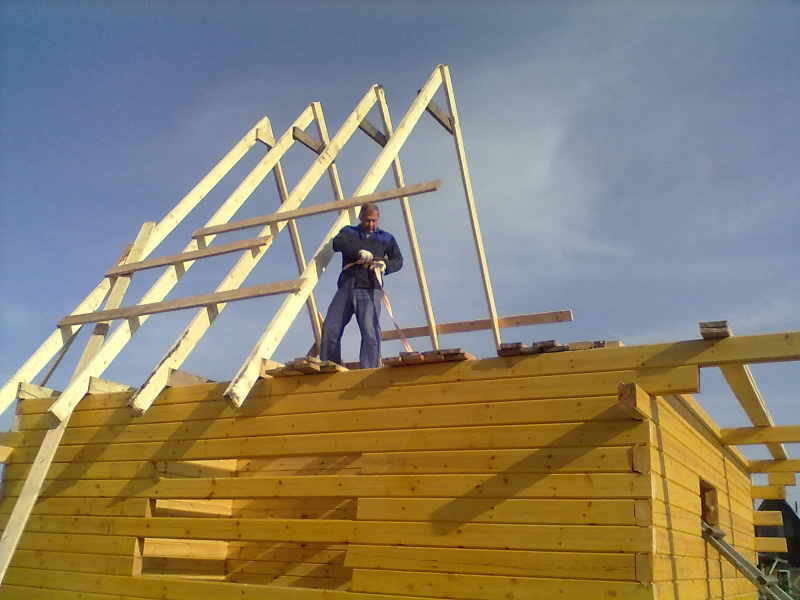

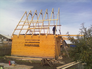

Я смотрю я не один, кому фронтон зашить надо. Только у меня другой вопрос, не чем зашить, а как зашивать на высоте 7 метров. Обрешетку прибивал, на высоте было страшно.
С чердака зашивай в чем проблема то?
Student555555
Леса строительные не долго. Важно наличие материала. У меня оставался брус и доски(на веранду), из них и собрал. конструкция крепкая получилась. Поставил вертикально брус 150х150 прихватил к выходам бруса из сруба, укосину выставил и далее помост сооружал на уголки - саморезы. Все делал впервые, один и не долго. Хотя профи скажет что черезчур перебдел, но я на высоте страховаться с запасом привык. Можно втроем танцевать, выдержит. Высота больше вашей.
Student555555
С чердака зашивай в чем проблема то?Смотря чем он шить собрался. Я зашивал ОСП, с чердака, думаю, невозможно.
Student555555
День добрый. Как ваша стройка? Фото давно не было.
