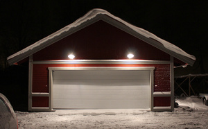

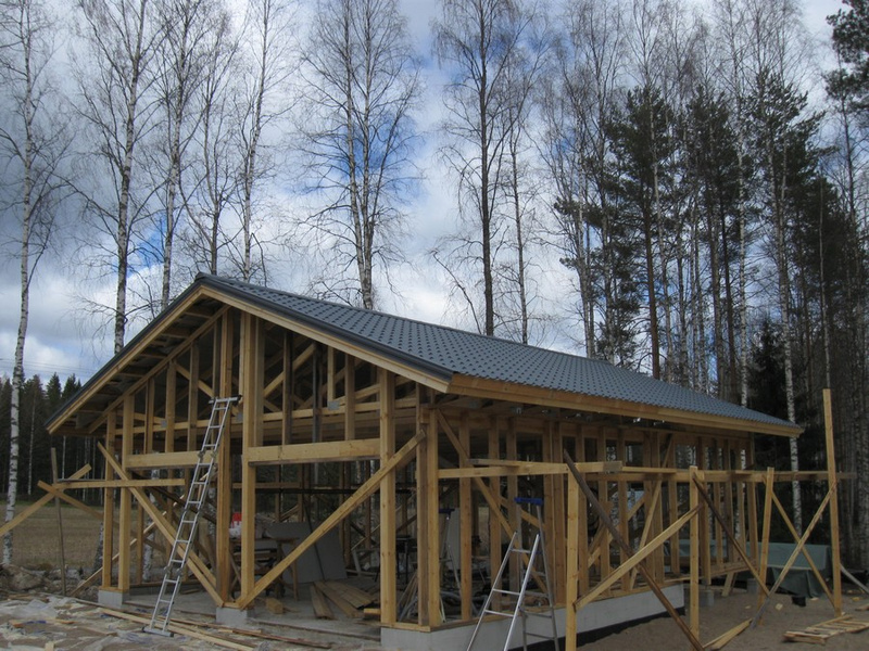

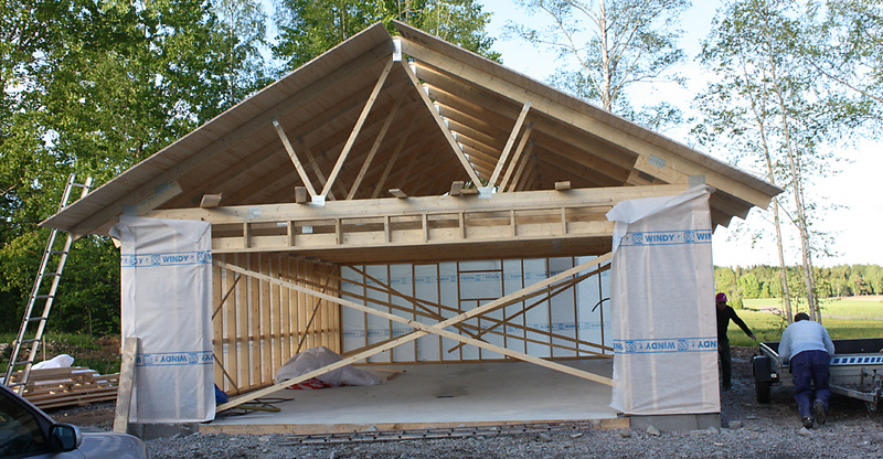

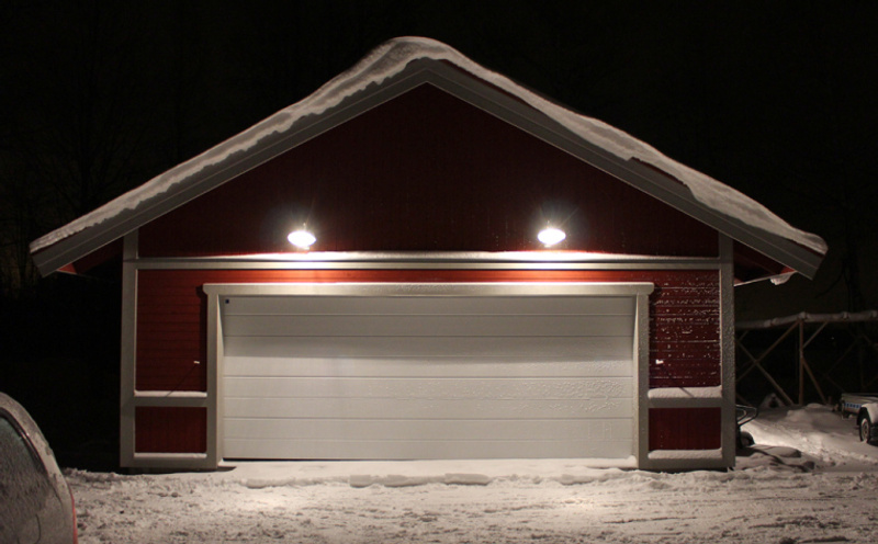

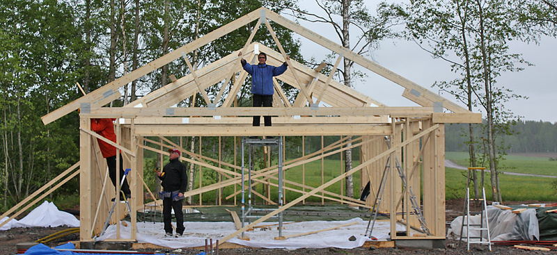

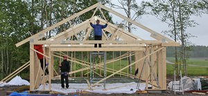

К слову у меня гараж 6х8, под две машины, гараж специально делали высоким чтобы туда мог заехать мой зверь на 38" тапках и карибчик. Плюс чтобы было место под мастерскую.
Весь гараж сделан из дерева, каркас и внешняя зашивка. Внутри планирую утеплить пенопластом с контейнеров, и зашить внутри чем-то вроде СМЛ или ОСБ, т.к что то, что то слабогорючее.
Сняли плодородный грунт, киркой выдолбили на штык в суглинке ещё и усё... после засыпали щебнем 40-70, пролили щебень цементным молочком и далее сделали основание для столба 70х70, и из него подняли столбик 50х50... Под гаражом столбики поскромнее так как гараж тоже каркасный...
А вы замудряетесь со значением промерзания, словно действительно строить собрались 5 этажей из армированного железобетона, и стены планируете лить сами в метр толщиной...
ТО ТС
