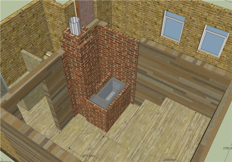

Народ, никто не хочет заработать? Печь - Термофоровская - Компакт, стоит на бетонной подушке. Нужно выложить кирпич между печью и деревянной стеной. В потолке - выпилить дырку под изоляцию с трубой, и на крыше - дырку для вывода трубы. Все материалы - есть ( люки и т.п.).

можете скинуть контакту фирмы с мастером, который в указанную сумму установит печь на имеющийся постамент, выложить кирпичом вокруг топки около 1 м.кв., выложить стенку между мойкой и парной около 1,5 м.кв., печь Куткин с теплообменником далее экономайзер, затем затем труба сэндвич,затем проход через потолок, потом опять сэндвич через мансардный этаж и проход через крышу. длина сэндвича около 5 м.

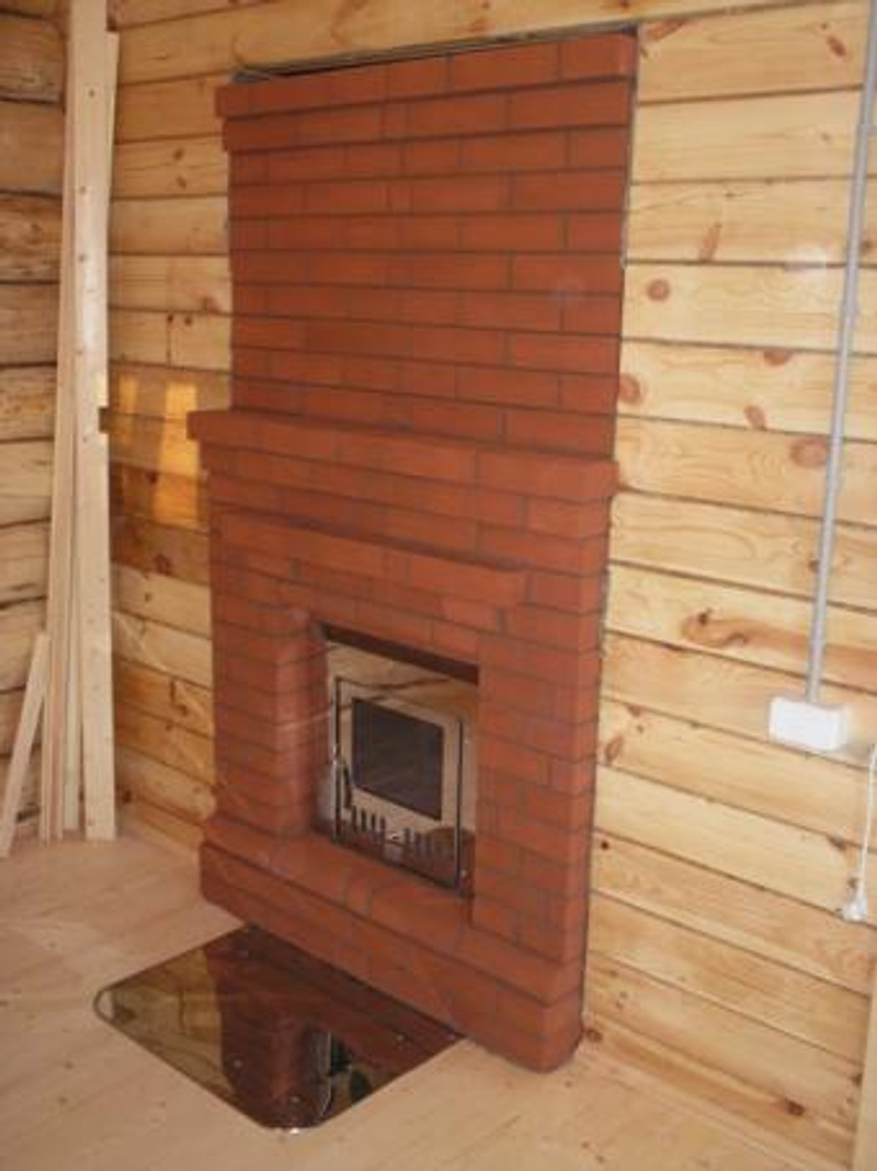

Искал также мастера для кладки стен(от мойки и разделка печи от топочной комнаты), а потом взял и сделал сам. Смотрел видео и с людьми поговорил. Главное что получилось не плохо, есть конечно небольшие косячки но не спец. не заметит. По времени, это Вы правы, долго самому. Вообще каждый должен заниматься своим делом, только вот зачастую кажется, что "мастер" накосячит мама не горюй, и колхозишь самостоятельно.
Да, установили - дачные мастера ( в смысле они у нас в обществе устанавливали). Вышло кажется в 7-8 тысяч без кирпича. Сделали за день. А вообще - я на Авито тоже нащла мастера ( он готов был сделать за 5, но накануне установки упал - сломал руку, потому можно поискать на Авито ( хотя там есть и такие, кто озвучивает ценник от 10-12 тысяч). А еще вообще - для рукастого мужчины - это работы на день, правильно товарищ написал.

А что там делать то. Самое по времени долгое - это кирпичом обложить. Делали примерно с 11 до вечера летом (уже стемнело, т е около 10-11 часов.). Без отдыха практически.
