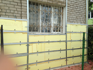

Здравствуйте.
Случилась так что моя мать решила утеплить свой кирпичный дом (снаружи) пенополистиролом, а потом облицевать сайдингом. Когда я приехал посмотреть на это то увидел что работники построили вокруг дома металлический каркас и прикрепляют к нему пенополистирол на пену, ПРИ ЧЕМ расстояние от стены дома до стенки из пенополистирола 8 см. Я им об этом сказал, но они ответили, что так должно быть (типа как термос) и что то про вентилируемый фасад, да и мать говорит что знакомые хорошие посоветовали. В интернете все говорят что надо клеить его к стене. Теперь думаю заставить делать нужно или они знают что делают?
Кто нить сталкивался с таким утеплением?

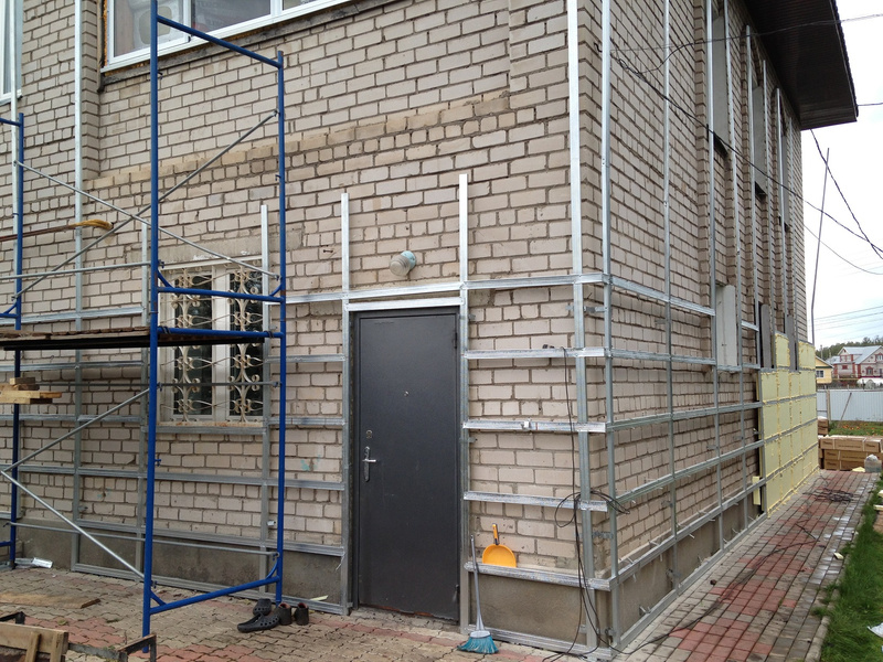

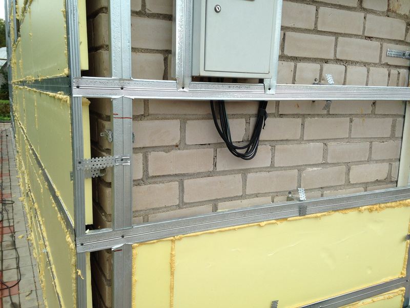

Жэсть полная! Деньги на ветер. Экструзией стеновые ограждения не утепляют. У неё малое газопроницание.
Утеплитель должен лежать вплотную к стене. Вентилируемый фасад
Гнать их в шею и ни копейки не давать! Никаких каркасов для утеплителя не нужно. Каркас- мосты холода.
На пену ЭППС к гипсокартонным профилям! Это сильно! Откуда строители? Южный страытэл?
Рабочие вроде местные(Заинск). Вот и насоветовали "мастеров своего дела".
Значит пенополистирол только клеить -_-. Ну завтра будем говорить. (сегодня они не пришли)
Не оч. его и наклеишь. Клеят фасадный пенопласт. А экструзионный на стены не годится. Он практически не пропускает газы. И следовательно водяной пар, что проходит через стены наружу, будет замкнут. Ему некуда деваться. Появится под экструзией влага, иней, лед. Оттого фасад и вентилируемый, что оставляют зазор между утеплителем и например сайдингом. Чтоб то, что проникло изнутри, испарилось снаружи.
Каркас из гипсокартонных профилей сдует первым (мож вторым) сильным ветром, вместе с сайдингом.
Если не клеить, то крепление грибками.

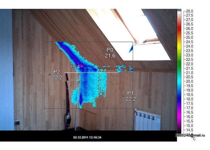

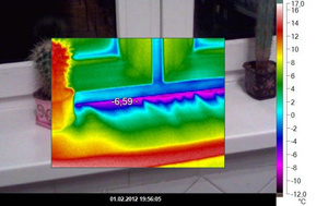

Тепловидение - это температурное изображение объекта получаемое в инфракрасном диапазоне с помощью тепловизора. При этом мы наблюдаем, точные места, где реально уходит тепло и откуда приходит холод. Видно все: сквозняки, промерзания, протечки влаги и многое другое.
Термографическое обследование домов, строений, зданий — эффективный способ без вскрытия и демонтажа поможет увидеть:
скрытые причины теплопотерь, точные места притока холодного и утечек теплого воздуха всего строения, фундамента, стен, перекрытий
монтажный брак установки окон и дверей
дефекты на начальном этапе строительства
эффективность работы системы отопления, выявление засоров, воздушных пробок, качество работы радиаторов
пожароопасные скрытые дефекты электропроводки, печей, дымоходов, электрооборудования
Предоставление наглядного термографического фотоотчета с указанием проблемных мест и классификацией дефектов, с рекомендациями по устранению и выбору материалов поможет правильно и с наименьшими материальными затратами сделать теплым и экономичным ваш дом.
С фотоотчетом вы сможете принять решение устранять дефекты своими силами, либо обратиться в фирму, в любое удобное время года для вас.
Предлагаем услуги по восстановлению, усилению теплозащиты, точечный ремонт проблемных мест любого типа строений.
Неправильное утепление дома может привести к пустой трате денег, гниению и разрушению материалов, скоплению сырости, конденсата и неблагоприятной атмосфере дома. Проведенный осмотр поможет избежать этих неприятностей, а так же позволит выяснить нужна ли дополнительная теплозащита, или достаточно провести точечный ремонт в проблемных местах. Индивидуальный подход к каждому объекту, причины утечек тепла может быть разными и устраняются они так же различными способами, к каждой проблеме индивидуальный подход.
Термографическое обследование поможет Вам сделать Ваш дом уютным, комфортным и экономичным!
Тел. 2-09-52-46 , тел. 8-983-269-52-46

Навесной фасад это хорошо, но зачем делать отступ между утеплителем и стеной, впритык и только!!
Я бы взял минвату, вместо пенопласта и в хорошем вент. фасаде, сначала впритык!! утеплитель потом ветробарьер, потом воздушная прослойка и тогда уже облицовка, я заказывал металлическую.
/п.3/
/п.3/
