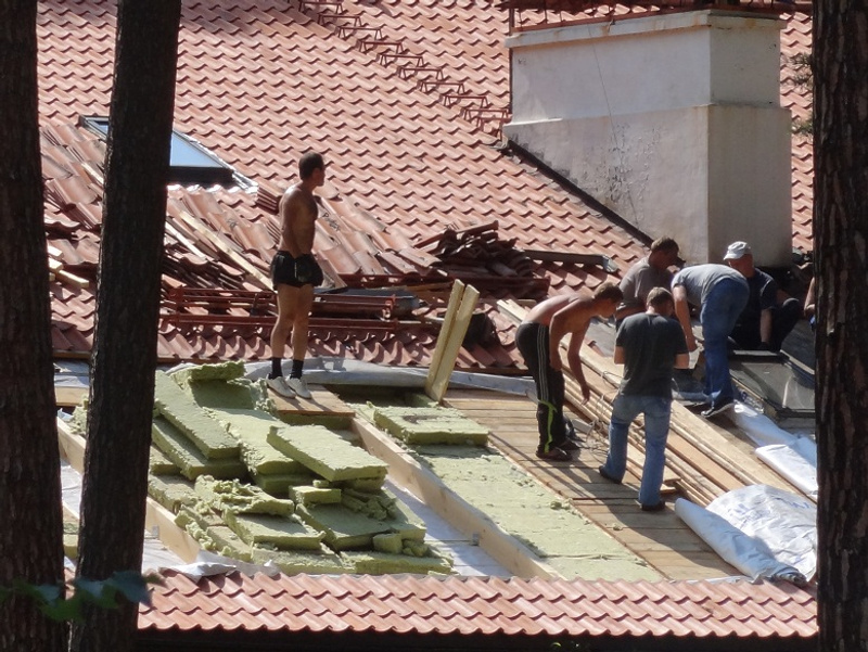

Живу на улице долларовых миллионеров. Крышу за 6 лет переделали все. Вот фото одной. Вся проблема в том, что влага накапливается, и не успевает "уходить" из-за малого вентиляционного пространства. Эта так вообще странно сделана.
Это гигантизм, особенно труба. У меня с вентиляцией все отлично, холодный продуваемый чердак.. Нужна ли ветрозащита, и как ее там разместить, шифер-то лежит уже)
Честно говоря не понял, что за крыша.
Если не мансарда, то вообще ничего не надо.

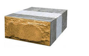

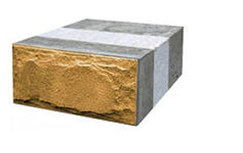

Новый материал для утепления построек из газобетона,пенобетона. Фасадная плитка толщиной 30мм из бетона М250 и утеплитель полистеролбетон в едином блоке 400х200х150 Оринтировачная цена 800р м2 /п.3/
А каковы показатели паропропускания для фасадного слоя и для внутреннего?
