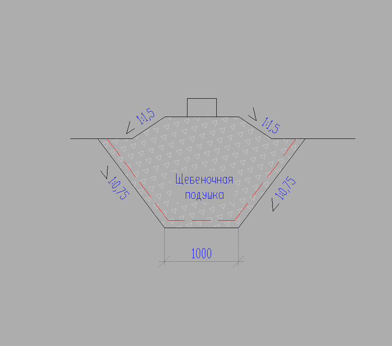

Теорию рассказывать не буду - утомительно это, а времени мало сейчас - основные конструктивные параметры на картинке.
Требования к размерам столбика - чтоб распределял нагрузку до давления порядка 40...50 т/м2 и был плоский.
Дорнит по маркам делится - нужен тот, что плотнее 200.
Количество слоев зависит от гидрологии, а точнее - от скорости фильтрации воды через грунт и крупности частиц грунта. Два слоя - это для неблагоприятных условий.
Т.е. делайте в два слоя - цена дорнита порядка 20...30 р/м2. - не тот материал, чтобы на нем "экономить".

Спасибо, толковый рисунок.
Два уточнения - угол вы так обозначаете 1 - это гипотинуза, 0,75 - катет (перпендикуляр к поверности земли)?

КОЛО
1-вниз, 0,75 (1,5) -вбок
