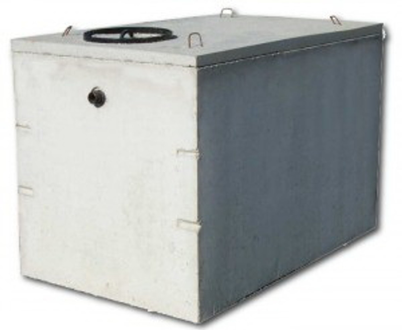

может быть такое изделие как то облегчит задачу:
кс20-2н
кс20-2н
