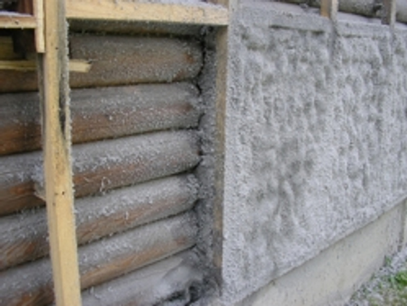

А что ж не хотите из цилиндровки ?Вполне нормальный вариант.
Особенно по отоплению улицы нормальный вариант , его и утеплить то в дальнейшем сложно .
Да ни какой разницы,что там что там конопатить надо.А в чём проблема с утеплением ?
Конечно никакой , возьмем бревно 25 см у него паз 15см , если обычный 15 или 18 см брус достаточно просто утепляется минватой 10 см снаружи ,то оцилиндровку из -за ее круглой формы сложно утеплить ,т.к. остаются довольно крупные пустоты в которых возможна конвекция воздуха и эффективность утепления падает. Кроме того брус складывается в теплый угол ,а оцилиндровка просто в чашу причем чаша выбирается одинаковая для всех бревен а усыхают они по разному отсюда холодный угол . Крнечно можно не парится по этому поводу а просто топить, топить и топить , деньги то ведь есть.

эковатой это да ! А вообще в чем смысл оцилиндровки если ее еще и утеплить ? Она дороже бруса ,при утеплении теряется внешний вид , только из-за внутреннего внешнего вида?

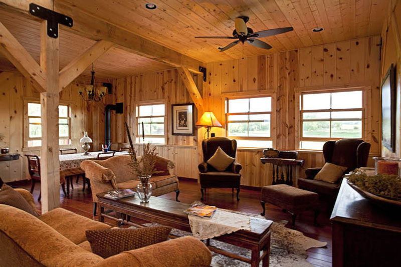

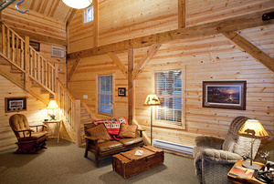

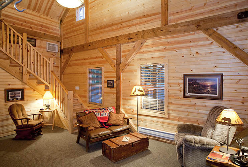

...Я не хочу каркасник, хочу натуральное дерево с минимум химии...В деревянном каркаснике с наполнением эковатой химии меньше чем в брусовом с различными пропитками.

красиво...
надеюсь у меня тоже получиться... но из бруса...
