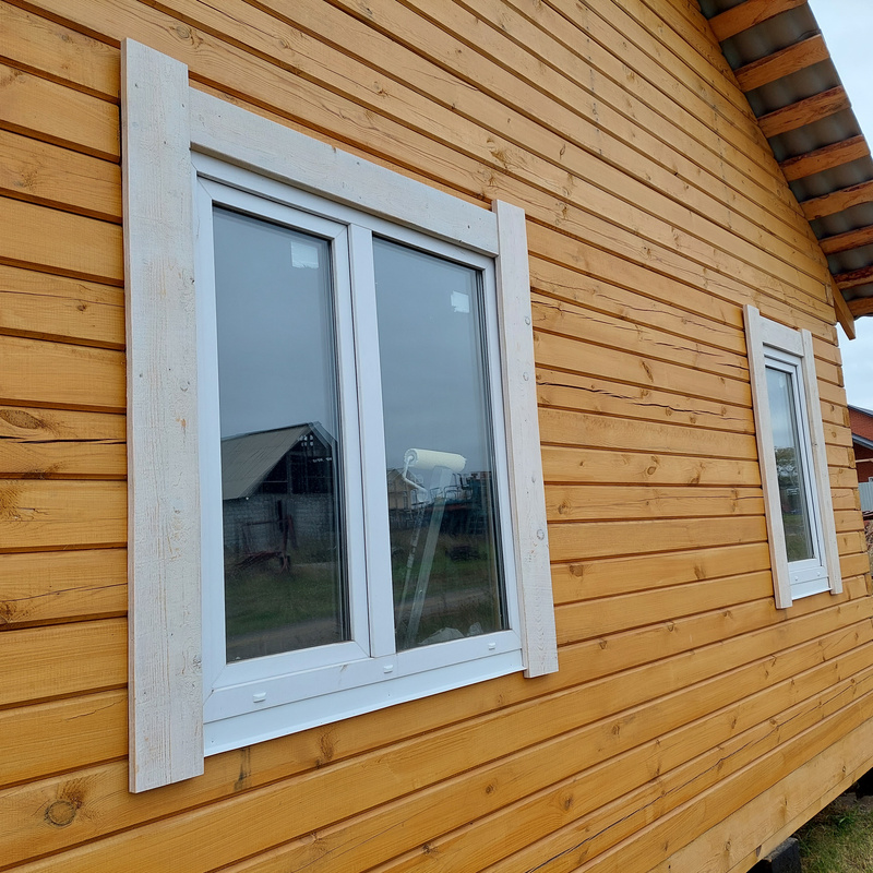

мнение людей, которые построили себе дома из обычного или профилированного бруса и какое-то время, так сказать поэксплуатировали эти строения.я построил себе дачу из профилированного бруса, и эксплуатирую вторую зиму
Как Вы считаете, правильный ли сделали выбор?
На удивление, никакого продувания нет, только в углах потребовалась дополнительная конопатка
но это настолько мизер, что даже можно было не упоминать.
Экстерьер дома намного лучше, по сравнению с деревенскими брусовыми домами.
Считаю, что сделал правильный выбор.
