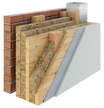

Основная фишка - это точка росы
Я сам никогда не занимался расчетом точки росы, вот и хочется услышать мнение знающих.
И вообще со слов автора технологии для малоэтажного строительства все очень клево получается!
Обычный ,но зачем то переусложненый каркас с внешней отделкой кирпичем , зачем сплошная зашивка доской непонятно , видимо надо продать доски, смысла в усложнениях нет.
видимо надо продать доски, смысла в усложнениях нет.инженер советской закалки придумал технологию чтоб доски продавать и руки занять не нужной работой??? чет сомневаюсь
Ну нет смысла в конструкции ,он не предложил ничего нового , это самый обычный каркас ,таких только в штатах около 100 миллионов домов, но он зачем-то заключил 1 слой утеплителя между щитов из досок, может он и советской закалки, но практического смысла в этом нет , теплоемкостью дюймовка не обладает , теплоизоляционными свойствами тоже , пароизоляция стоит до дюймовки, ну нет смысла.
А что конкретно там клевого?Кирпичная облицовка из расчета исключается,что имеем?Имеем тупо классический каркас построеный по старому СНиПу и доутепленный по внешней обшивке до требований нового.Обычная рутинная реконструкция.,все равно что постоявший несколько лет сруб доутеплить и обложить кирпичом.В чем фишкато?

Я тоже инженер советской закалки,и чо,мне орден за это во всю репу?
В чем фишкато?Теплопотери = 0.2 Вт/м2/K получаются по расчету(нашел вчера сайт и научился считать точку)
Мож глюк программы?
Очередное "изобретение велосипеда". Причем весьма неудачное. Не верю, что "инженер совесткой закалки".
Грубые ошибки:
1. Перерасход пиломатериала уже отметили.
2. Не вижу гибких связей облицовочного кирпича и дерева. Развалиться она.
3. Трубы металлические коробчатого сечения - это несущие?! Нафига? ИнЖенеру рекомендую пройти до ближайшей металлобазы и узнать их стоимостью. Заодно цену монтажа металлоконструкций.
4. ВЫбор дистанционной деревяной доски накладывает серьезные ограничения на прочностные характеристики минераловатной плиты. Да главным преимуществом каркасника является то что можно использовать ТИМ класса "Лайт" со стоимостью около 2000р/м3. А тут "Вент" или "Сэндвич" минимум за 4000р/м3. Нафига???? В гражданском строительстве на ВФ из них выполняют только внешний слой. Не вижу гидроветрозащитной мембраны. Как собствено и продухов.
5. Наличие стоек из труб в теле теплоизоляционного пирога автоматически дает КТО 0,7 и ниже (надо смотреть всю конструкцию) и "прелести" конденсата по ТИМ и дереву. Так что забудьте про 0.2. Да и в сотый раз: "любые бесплатные калькуляторы в инете, это как деревяные счеты против Автокада.
Грубые ошибки:

Трубы металлические коробчатого сечения - это несущие?! Нафига?Труба там идет 120х120 для 2-хэтажного дома и 100х50 для 1-этажного
они вчера металлом втарились, третий дом строить собрались
А чо не втарились сразу желехобетонными колоннами 300х300?Денех бы подняли.Ни в двухэтажном,ни в одноэтажном труба нахрен не нужна.Книжку "Платформа" пусть почитает этот " "энджинэр"сафетской закалки,а потом придумывает.В сссраке немеряно было "энджинэроф" по ТБ,нормированию,кадрам и т.п. Он не из этих случаем?
(нашел вчера сайт и научился считать точку)А нафига ее считать? Она колеблется в зависимости от температуры и влажности, главное чтобы она где то в стене была, а не в слое внутреннего утеплителя (если такой имеется), тогда он вечно мокрый будет.

Мучили меня сомненья - где-то подобное видил. И тут вспомнил: лет пять назад на форум-хаус появился наш соотечественик из Китая. Изучал он спрос на панельносборные каркасные дома китайского производства. Если откинуть кирпичную облицовку и заменить доски на ОСБ- то в точности такая конструкция. Трубы квадратного сечения там были тонколистовые и оцинкованные с брусом внутри и ещё с хитрой системой крепления - их Ноу-хау. Она повышала скорость монтажа и обеспечивала конструкционную прочность на уровне наших металлических павильонов. Так что никакой не изобретатель.

По материалам откиньте металопрофиль , уберите зашивку из досок- вот и будет цена , все остальное также.
