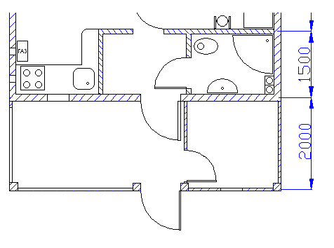

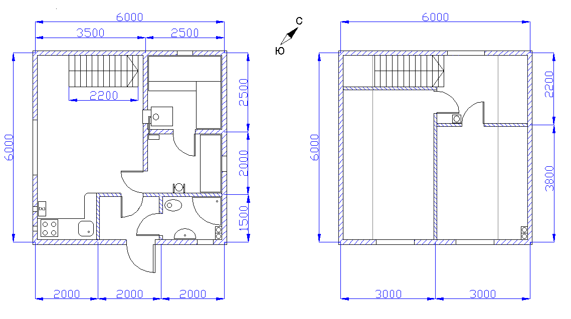

Решил строиться на участке.
Финанс ограничен, а хочется много и сразу.
Решил под одну крышу поставить домик + русскую баню, 6*6, два этажа.
Делаю для проживания в домике и пользования баней 2-х человек (4-х человек набегами). И зимой и летом не исключены перерывы проживания в 1-3 недели или «набеговое» использование зимой.
Нарисовал схему с планом того, что хочу получить на такой площади.
Отопление и основное горячее водоснабжение от двухконтурного газового котелка-автомата на 20кВт (рядом с плитой). Дополнительный бак для горячей воды в моечной от теплообменника банной печи. На стене моечная-санузел обливное ведро.
Сливы парной и моечной хочу вывести в канализацию санузла. В нижнем правом углу дома фановая труба из санузла на крышу и вентиляционная вытяжка. С этого же угла пойдет вывод канализации в септик.
Вопрос пока по планировке: не будет ли с такой планировкой трудностей с газовщиками, при разводке по дому отопления (в т.ч. и тамбура), канализации, водопровода из кухни в санузел и моечную (все это в ремонтопригодном и зимоустойчивом варианте)?

Нормальная планировка. Никаких трудностей с разводкой и газовщиками. Только обязательно предусмотреть вентиляционное окошечко возле котла.

я извиняюсь, вы раздеваться в помывочной будете? или возле кухни муд!ми трясти?
Не проще сделать без второго этажа 6*8? Когда эти лестницы крадут метры у трехсот квадратов - это одно. А у 70-совсем другое. На схеме все везде на проходе - для жизни даже вдвоем жесть.

В мансарде получаете две очень узких комнаты(кладовки) при нормальной крыше. Лучше сделать одну.
Student555555
На шестиметровом фронтоне два окна будет смотреться стремно, да и не окна это а бойницы.
Проем для лестницы маловат.
2200 / 250 (ширина ступени) = 9 штук.
При высоте подъема ступени 150мм. вы дойдете только до высоты 1350. Как дальше подниматься будете?

я извиняюсь, вы раздеваться в помывочной будете?Да, в помывочной. Для полотенец и трусов отгорожу что нибудь типа открытого сверху и снизу секционного шкафчика около выхода. Например рядом с баком.![]()
Готов выслушать другие предложения
обязательно предусмотреть вентиляционное окошечко возле котла.Объясните пожалуйста, это требование из нормативов? Вообще расчитывал возле котла поставить холодильник. Возле котла <del>есть</del> будет вытяжка (над плитой).
Не проще сделать без второго этажа 6*8Как минимум первый этаж из бруса. Он идет 6 метров. 6 на 8 получится дороже в строительстве. Без второго этажа метр квадратный дороже. Первый этаж по сути только кухня и место сбора (у камина
serpv
В мансарде получаете две очень узких комнаты(кладовки)Ширина каждой где то 2,85 метра. наружная стена 1-1.5 метра вертикальная , дальше скос крыши. Должно хватить. В хруще жил - не давило на уши. Перегородки на 2-м этаже - дело наживное, можно и передумать с планировкой
serpv
На шестиметровом фронтоне два окна будет смотреться стремно, да и не окна это а бойницы.нагуглил пример вида.
http://belinastroy.ru/page/135/
Уродство терпимое, не до дизайна. может можно и пониже окна сделать? две комнаты лучше одной.
При высоте подъема ступени 150мм. вы дойдете только до высоты 1350. Как дальше подниматься будете?Дальше по приставной лестнице
Значит буду продумывать высоту, ширину и количество ступеней.
подскажите оптимум под мою планировку, если знаете.

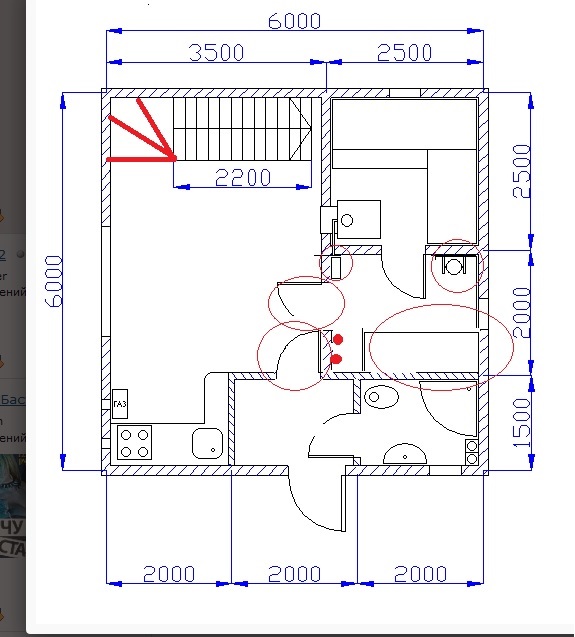

я бы посоветовал сделать поворотную лесенкуНа поворотную было жалко место. Спасибо за образец. Буду думать.
места она займёт столько же, угол около подножья лесенки всёравно проходной. полезного места не убавится.
А вот с размещенийем мебели на 1 этаже надо очень плотно думать.
показал поправки на рисункеПо лестнице понял и вкурил смысл, спасибо.
по моечной поясните свой замысел, пожалуйста.
Зачем бак поворачивать? Обливное ведро хотел именно на санузловую стену - труб меньше тянуть. Сходу прорваться из парилки к ведру в Вашем раскладе будет мешать парилочная дверь. Чем закрытая вешалка у бака будет хуже Вашего варианта вешалки? Полезная площадь на "каминной" стене комнаты отдыха станет меньше из-за сдвинутой двери моечной. Все двери в деревянном доме планировал делать в сторону выхода.
На мой взгляд много минусов.
А вот с размещенийем мебели на 1 этаже надо очень плотно думать.Подумал: к котлу - холодильник. Дальше вдоль окна - диванчик. Перед ним столик. Комод под лестницу. Плазму на стену моечной. Да и хватит.
Никаких трудностей с разводкой и газовщиками.Вы меня обнадежили.
Я вообще когда-то думал проводить в частном доме коммуникации в перекрытиях. Спасибо добрым людям, заставили задуматься над ремонтопригодностью.
В нише тамбура будет шкаф для обуви и верхней одежды. Я так понял трубы с кухни в санузел тянуть в подполе и утеплять?
1. Полезная площадь на каминной стене она для чего? ну максимум кочерга встанет с совком, дрова наверняка под лесенку. Зато двери открываются из тамбура в дом, а не в тамбур где места и так не ахти.
2. Причина поворота бака с водой. кран из бака выходит из широкой стороны? думаю лучше будет лить чуть в свободное место чем на проход.
3. Бегать до кадушки безусловно за дверь не совсмем удобно. Но на мой взгляд.Вода будет разбрызгиваться в дальнем углу от двери входной. Воду вам всё равно тянуть до бака нагревного? или у вас в помывочной будет централизованая горячая вода? Ну и полотенца халаты подальше от воды. Нужно учесть чтобы простенок от двери и уличной стеной, на котором кадушка висит, был достаточно широк.
4. Смущает ваш тамбур меня. Я бы сделал точно такой, но внешний.
Всё что я предложил это же не професианальное видиние, а лично моё. И нужно думать и думать 100 раз. И считать точную площадь помещений вплодь до см, у вас толщина стен не учтена.
Душевую кабину я бы сделал выложенную кафелем со сливом в пол, с раздвижной "тролейбусной" дверью из калёного стекла.

Полезная площадь на каминной стене например для телевизора на стену.
Дверь из КО специально "в тамбур". Место там как раз для этой задачи.
Мысль про бак и разбрызгивание понял, задумаюсь.
в помывочной будет централизованая горячая вода - через стену санузел. Печной бак - терморегулятор и аварийный вариант для горячей воды.
Тамбур хочу имено внутри утепленного контура. Внешний тамбур - это иней на стенах и двери (баня же) и лопающееся от мороза отопление.
Я сам не строитель ни разу, спасибо за участие еще раз.
У меня мнение, что проще строить без мансардного этажа. Объяснюсь:
1. Лестница, как правильно указали, будет сжирать пространство.
2. Детям на такой лестнице упасть как два пальца об асфальт.
3. Жилое помещение над влажными парилкой и мойкой - изрядный гимор в плане пароизоляции и вытекающих отттуда траблов.
4. Если все это хозяйство использовать зимой - то должно быть некое буферное помещение между проихожей-залом первого этажа и мойкой/парилкой. Иначе там будет влажно, некомфортно, и сгниет все нах.
Могу еще подумавши накидать.
5. В строении с чердаком меньше шансов накосяпорить, проще исправлять, комфортнее жить (в плане шума от кровли и лестниц)
Если позволяет участок строиться в одном уровне - стройтесь в одном, или хотя-бы не располагайте жилых помещений над влажными.

1. Да, и это печалит.
2. Собственно дети мне и поставили ультиматум: если не будет второго этажа с лестницей - со мной перестают разговаривать
3. Пароизоляция решится двойной проклееной фольгой по потолку и верху стены? Как еще можно бороться с влагой от бани на втором этаже?
4. Перекрываемые на время бани вентиляционные стояки в парилке и мойке спасут? Как еще можно бороться с влагой от бани на первом этаже?
5. Мысли все понятные. Если не передумаю со вторым этажом, постараюсь учитывать предупреждения.

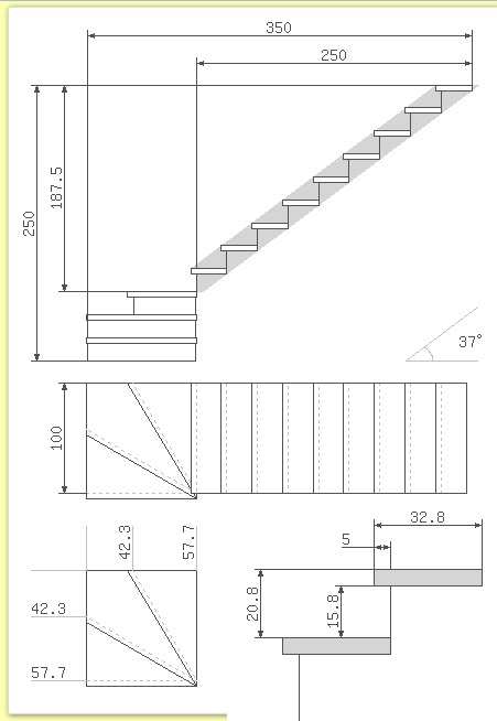

Та схема лестницы, что показали выше, тоже не пойдет. Высота, до пола 2-го этажа, указана 2500мм - это мало. Если сделать такую высоту, то на потолке первого этажа Вы получите примерно 2300мм. Если будете делать обливное ведро, то скорее всего, получите им по голове. Высота ступени на схеме почти 21см. - это очень неудобно. В общем думайте над лестницей и размерами.

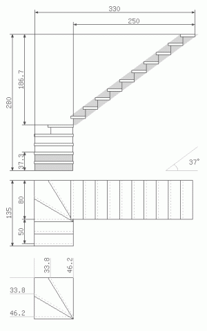

Вот что показывает лестничный калькулятор:
Исходные данные
Высота подъема 280 см
Длина лестничного проема в плане 330 см
Ширина площадки 80 см
Количество ступеней всего 15
Поворотных ступеней 3
До поворотных ступеней 2
Толщина ступеней 5 см
Выступ ступеней 5 см
Размеры ступеней
Высота ступеней 18.7 см
Глубина ступеней 30 см
Высота подступенка 13.7 см
Внутренний угол поворотных ступеней 30°
Тетива лестницы
Длина верхней тетивы лестницы 312 см
Длина нижней тетивы лестницы 62.4 см
Расстояние на тетиве между запилами под ступени 31.2 см
Угол наклона лестницы 37° от уровня пола

у меня на даче примерно такая же ситуация, дом-баня 6*6
первое - лестница действительно нужна угловая, у меня стоит 2700*1250 с шириной 700 при высоте потолка всего 2300...

1. Я сделал вход в баню отдельный. Чтобы в дом не попадала сырость.
2. Второй этаж безо всяких перегородок.
ну и насчет печки на внешнюю стену - может в этом и есть какой смысл, но я сознательно поставил ее примерно так как у автора ( с той лишь разницей, что топка не в дом, а в мойку). Труба проходит соответственно через комнату второго этажа и обеспечивает неплохую прибавку к отоплению в холодное время года.
топка и у меня в мойку, в комнату не получилось, там лестница в этом месте
сырости от парной и мойки не заметил, скорее наоборот, особенно в такую погоду как сейчас, зимой еще не пробовал
труба второй этаж греет и в моем случае это несколько снимает минусы, но если дом для постоянного проживания, то не топить же посточнно баню!
все равно будет отопление, а вот когда и без трубы тепло , добавка тепла может только мешать.... особенно летом в +35 за бортом.
на втором этаже труба забрала 1м2, что мне не понравилось

Пока предполагаю фундамент на столбах, первый этаж брус 150х150 с внешним утеплением, второй - мансарда полтора этажа каркас.
По своей схеме получил где то 60 квадратов полезной площади и на первый взгляд все мои потребности она удовлетворяет (по крайней мере в качестве бани и дачного жилья для семьи).
Имелось в виду количество безвозвратного отхода при сращивании бруса вполдерева по длине.По планировке,я бы тамбур сделал уличным и передвинул дверь в мойку почти вплотную к стене парилки.Лестница впишется только с достаточно высоким подступенком(21-22) а вот насколько это будет комфортно,зависит от роста пользователей.Мне(190) и 22 нормально.Если речь сразу идет об утепленном 1м этаже,то зачем брус 150?Достаточно 100 и 2 слоя(120мм)матов.
Тамбур хочу имено внутри утепленного контура. Боюсь, что внешний тамбур - это иней на стенах и двери (баня же!) и перемерзающее от холода отопление тамбура.
Зачем двигать дверь моечной? Из-за обливного ведра?
Думаю, может лучше ведро закрыть от двери экраном.
Из-за сдвинутой двери моечной станет меньше полезная площадь на "каминной" стене комнаты отдыха, на котрую можно, например, повешать телевизор.
Ну и вообще хотел выход из моечной поближе к выходу в тамбур - а вдруг захочется в сугроб или бассейн надувной понырять из парилки, меньше бегать по КО.

Нашел калькулятор лестниц, с которого собеседники подсказывали варианты, вариант подобрал:
Исходные данные
Высота подъема 270 см
Количество ступеней всего 13
До поворотных ступеней 0
Толщина ступеней 4 см
Размеры ступеней
Высота ступеней 20.8 см
Высота подступенка 16.8 см
