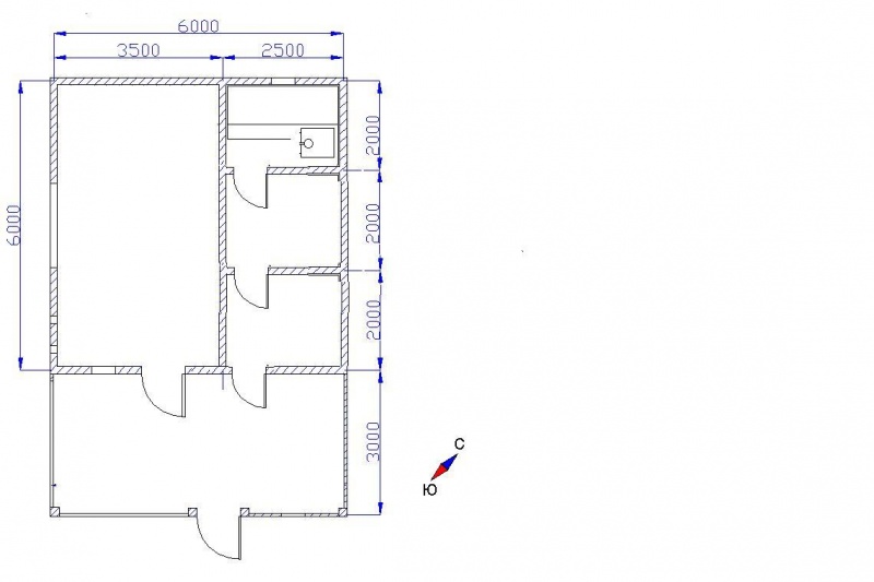

расчитывал на уголок и стол шириной см 70-80. Если рассаживаться по обе стороны (с гостями, например) - да, тесно. 2,5 метра ширины хватит для комфорта на веранде?Для себя расчитал не менее 2,8, сделал 3, экономия пиломатериала.

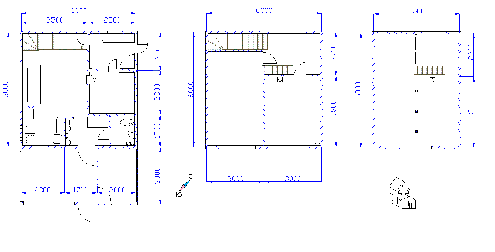

15 лет назад, стояла та же проблема. Тоже хотел 6 на 6.
Построил внутр. размер 4,7 на 7,3 метра.
Душевая в моечной - отничный вариант, спасибо за такое активное участие в теме, но тут у нас семейный конфликт интересов:
Супруге нужна именно закрытая душевая кабинка и что бы вокруг кафаль-панели-все белое.
Мне нужна моечная для русской бани, что бы из парилки да ведро воды на себя.
Что бы всем угодить - закрытая душевая кабинка в санузле.
В любом случае - эта кабинка лишней не будет, что бы без дополнительной сырости просто ополоснуть тело.
А в теплом тамбуре хватит гардеробного шкафа и полочек в углу рядом с санузлом.

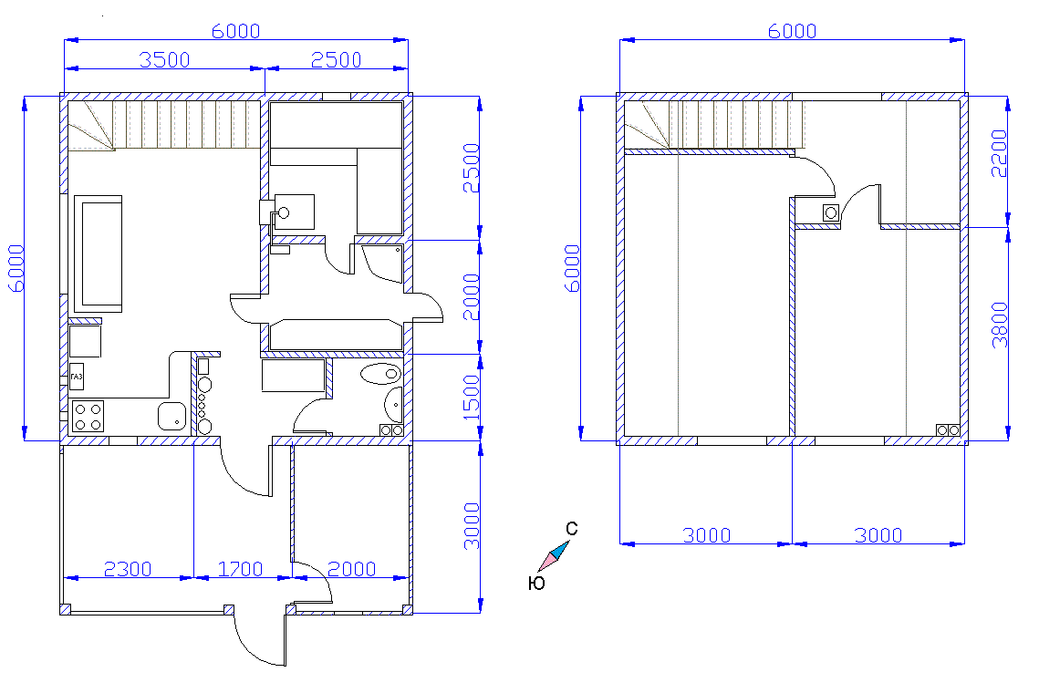

аналогично. У меня на даче подобная структура.Я сделал так. Одна большая комната с отдельным выходом на веранду и банный комплекс из трех комнат с отдельным выходом на веранду. С лестницей и планировкой мебели ещё не определился. Соседи советуют топку печки вывести на улицу, что-бы в мойке было чисто. Дом летний - зимой обязательно приеду. Второй этаж под двухскатную крышу с одной комнатой 4х6.
Поэтому готов поделиться своими соображениями.
1. Я сделал вход в баню отдельный. Чтобы в дом не попадала сырость.
2. Второй этаж безо всяких перегородок.

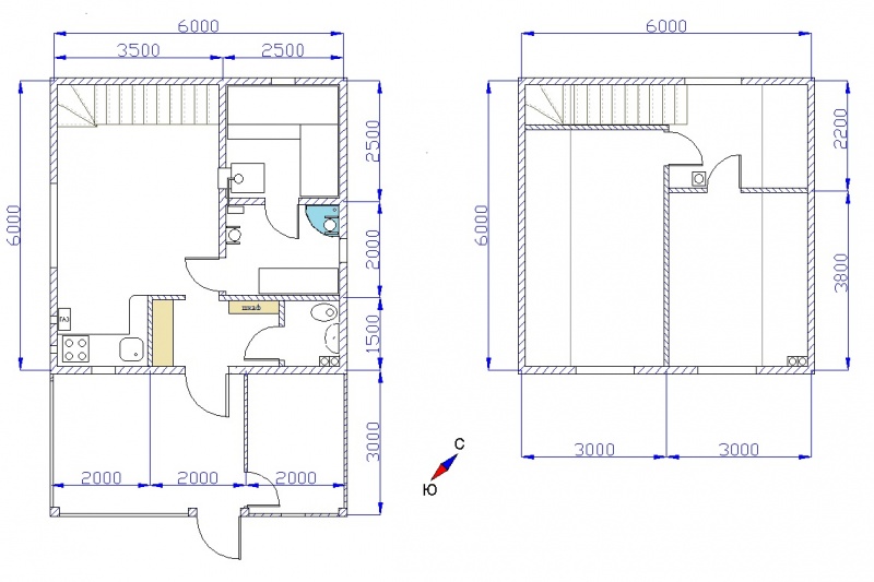

ну и насчет печки на внешнюю стену - может в этом и есть какой смысл, но я сознательно поставил ее примерно так как у автора ( с той лишь разницей, что топка не в дом, а в мойку). Труба проходит соответственно через комнату второго этажа и обеспечивает неплохую прибавку к отоплению в холодное время года.
я как раз такую планировку изначально планировал )....
потом ее несколько изменил, а именно - третью комнату из банного комплекса убрал, получилась Г-образная ниша в комнате под кухню. Выход из бани на боковую сторону дома. Ну и веранда по 2-м сторонам... так сказать круговая.
получилось вот както так:

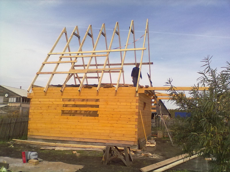

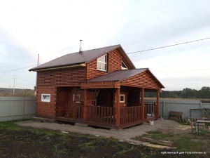

Нашел пример реализации похожей конструкции: сруб, над ним каркасный второй этаж, сбоку от фронтона каркасная веранда.
Двускатная крыша веранды – очень неплохо выглядит. Плюс фронтон веранды дает возможность смонтировать на нем двускатное же крыльцо-навес над входной дверью в веранду.
Давно возник вопрос: как делать стыки бруса с каркасом второго этажа и верандой с учетом того что брус первого этажа будет в последствии утепляться слоем утеплителя 120мм, затем оба этажа и веранда (закрытая) закрываются общим вентилируемым фасадом? Или так не стоит делать?

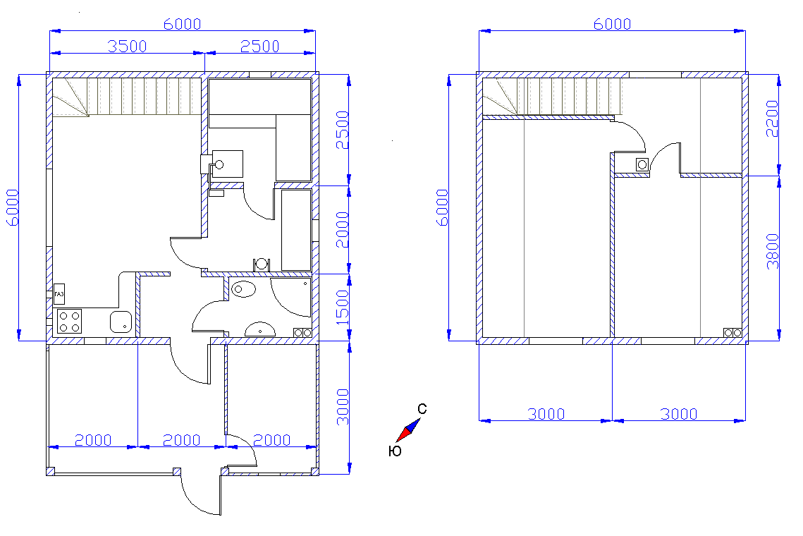

Путем «уступок» с моей стороны в сторону теплого пола, супруга отказалась от закрытой душевой кабинки и согласна принимать душ в моечной. Соответствующий готовый вариант перепланировки Merkus для меня уже правильно и совершенно бескорыстно нарисовал.

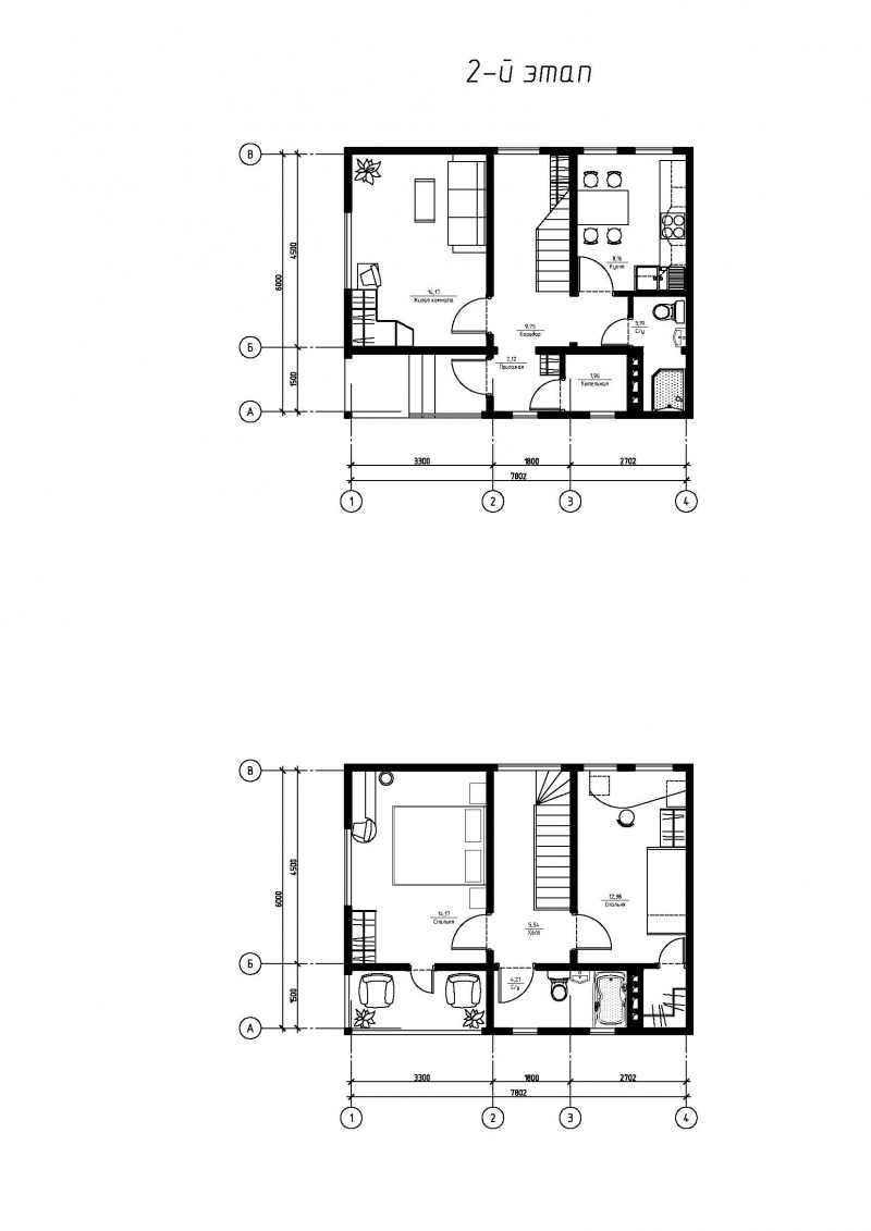

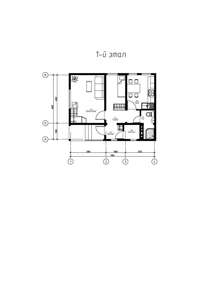

На таком варианте в итоге и остановился:
Первый этаж сруб 150х100, с последующим после усадки наружным утеплением 100-120 мм минватными матами на грибках. Второй этаж каркас, внешние стены планируются под общий вент фасад с утепленным срубом (фасад после усадки). Строители допускают конструктивно возможным сделать вынос каркаса наружу относительно сруба, что бы под вентфасадом бесполезно не терять объем и площадь второго этажа. Если лаги кровли делать по 6м, на чердаке организуется еще и "третий этаж" + "второй свет" в "холле" второго этажа :). Веранда-пристройка, примыкание к срубу на скользяшках, совмещена с кладовой, неутепленная. Веранда потом зашьется под общий с домом вентфасад - соответственно веранда так же с выносом относительно сруба (фронтальная черновая внешняя часть веранды длиннее стороны сруба на толщину утеплителя).
Кухню от комнаты первого этажа отделяет "ребро жесткости" для стены (спасибо badger211).
Часть прихожки, смежная с кухней выделена под технические нужды (водоподготовка, коллектор пола, бойлер и.т.п.).
На таком варианте в итоге и остановился:ИМХО. Сырой вариант в плане исполнения.
Первый этаж сруб 150х100, с последующим после усадки наружным утеплением 100-120 мм минватными матами на грибках. Второй этаж каркас, внешние стены планируются под общий вент фасад с утепленным срубом (фасад после усадки).Сергей, зачем городить бутерброд. Сделай либо брус, либо каркас, либо сибит, либо пено (газо) блок, либо кирпич, либо арболит.
Сделай однородную стену. Меньше шансов "напороть косяков" да и дешевле обойдется.
Строители допускают конструктивно возможным сделать вынос каркаса наружу относительно сруба, что бы под вентфасадом бесполезно не терять объем и площадь второго этажа.Вы просчитайте окончательный ценник на м2 "готовой стены", я думаю удивитесь.
Если лаги кровли делать по 6м, на чердаке организуется еще и "третий этаж" + "второй свет" в "холле" второго этажа :).Забейте и чердак, и на "третий этаж"
Веранда-пристройка, примыкание к срубу на скользяшках, совмещена с кладовой, неутепленная. Веранда потом зашьется под общий с домом вентфасад - соответственно веранда так же с выносом относительно сруба (фронтальная черновая внешняя часть веранды длиннее стороны сруба на толщину утеплителя).Здесь отчасти соглашусь.
Кухню от комнаты первого этажа отделяет "ребро жесткости" для стены (спасибо badger211).badger, конечно спец в строительных вопросах, но зачем? Какую функцию это ребро будет выполнять? Из эскизов не понятно. Если чисто эстетическую, то проще прикупить, что то типа мебельной горки и двигать ее куда надо. А то окажется, что "если бы ее передвинуть на сантиметров пять, то было бы в самый раз", а уже все, "все прибито".
Часть прихожки, смежная с кухней выделена под технические нужды (водоподготовка, коллектор пола, бойлер и.т.п.).Полагаю, отгородится ширмой.
А есть разрез дома и разводка коммуникаций. Высоты потолков и стен 2-го этажа?а?
Функцию ребра жесткости и будет выполнять.Практика показывает,что при толщине бруса 100 свободнаая длина стены не должна за 4 м выходить.Больше-пузом начинает идти.Либо внутрь,либо наружу.
Понятно. Спасибо.
Ее (перегородку) врезать надо? Или "прислонить" можно будет?
Если врезать, тогда и просчитывать этот момент (расстояние) надо более точно, что бы потом "локти не кусать".
Если "прислонить", то можно и по месту уже сориентироваться.
наверное таки врезать.
Расстояние просчитаем так, что бы вдоль стены разместить плиту, котел, холодильник.
Врезать,как пересечение с поперечной стеной.
насчет сырости исполнения этого эскиза - может быть. В строительстве я дилетант, приходится рассчитывать на мнение профессиональных строителей.
для бутерброда стены я слышал еще одно название - "пирог"
В этом сезоне стены однородными и будут - первый этаж брус, второй каркас. Все прочее можно будет навешивать постепенно и самостоятельно. Маты минваты - они недорогие, в качестве вентфасада устроит и ЦСП.
Массив дерева в бане - это отчасти и вид религии, а это с трудом побеждается даже ценником и ожиданием усадки.
Стоимость прикидывать пробовал в целом для дома материалы+работа, то на то и выходило, плюс-минус ведро.
Если вынос каркаса потребует непотребного ценника или нарушения строительных норм - то конечно этого не будет. Может можно сделать вынос только на разницу в ширине - у бруса она 150, у сруба - 100.
быть или нет чердаку, теплому или холодному - тоже вопрос соотношения потребности и прибавочной стоимости.
Про функцию ребра уже обсудили.
Разводки коммуникаций нет, только примерные хотелки, надо будет отдельно обсуждать со спецами. Никто с ходу потенциальных проблем в такой компоновке пока не увидел.
Потолок второго этажа - 2,5 м с отделкой, из них 1,5 м вертикальная часть (3 м доска пополам) + 1,1 м высоты скосом кровли.
Еще немного добавлю.Перерасход дров при толщине бруса 100 минимален,если в каркасном конструктиве он 0.075м3\м2 стены,то в брусовом-0.1.
Вынос каркаса на 100 мм за габариты сруба -мероприятие конструктивно несложное и финансово незатратное.Не сложнее и не дороже устройства консольных свесов кровли.
1. А хватит газового котла для парилки?
2. Заход в моечную сопровождается раздеванием. Где вы планируете раздеваться? Нагишом по 1-му этажу? А если гости?
3. Я бы лестницу развернул на 180 градусов, но это субъективно.
1. Планирую в парилку дровяную печь. Хотя в природе и существуют газовые варианты.
2. В моечной. Для полотенец и легкой одежды отгорожу что нибудь типа открытого сверху и снизу секционного шкафчика около выхода.
3. Развернутая лестница упрется в стену, да и смысла не вижу, даже субъективного.
А дрова таскать через все помещение?
Просто я планирую аналогичную баню и там хочу поставить печь ближе ко входу.
В вашем случае можно было бы поменять местами парилку и моечную и улучшилось бы 2 вещи:
1. "Грязный" путь от входа до печки сократится
2. Вход в моечную теплее за счет удаления от "холодной" двери на улицу.
Раздевалку я бы сделал в центральной комнате (отгородив небольшой закуток).
Если развернуть лестницу, то вход в моечную получился бы более удачно (ИМХО)
Какой-то запас сухих дров планировал держать под лестницей.
Топку планировал панорамную, каминного типа, с выдвижным глубоким зольным ящиком. Надеюсь что грязи сильно не будет.
Если прежде всего переживать за грязь от печки, то лучше, как многие советовали, продумывать вариант с уличной топкой бани.
Варианты поменять местами парилку и моечную + раздевалка под лестницу я тоже думал и прикидывал на бумаге и рисунке - как-то все не то выходило, может стоит и повторить бумажные эксперименты.
Про лестницу и 180 градусов так и не понял затеи.
Про лестницу извиняюсь - перепутал. Все нормально.
Грязь не только от печки, но и от самих дров, от обуви и т.п. Но это не так принципиально если основное отопление газовое.
поменял местами парную и моечную. Раньше не нравилось что вход из КО в банно-прачечный комплекс далеко от общего входа в дом. Теперь, так как из моечной есть отдельный выход на улицу, неудобств не вижу.
Расширил санузел и тамбур (за счет парной, к сожалению).
Представил, как мог бы выглядеть теплый чердак. Лестница на чердак получается узкая и крутая
Сергей,
1. сантехнику в санузле расположи в масштабе.
2. а где телевизор будет располагаться?
Масштаб сантехники - дело наживное, пока не знаю какие именно приборы будут. Может унитаз получится лицом к раковине поставить. Без примерки тут никак не обойтись
. Стенку между тамбуром и туалетом в брусе наверное не стоит делать, а сделать каркасную на оптимальном расстоянии после примерки сантехники.
Телевизор-панельку планировал на стену, где топка банной печи. В интернетах пишут, что допустимо даже над камином, если над камином оформить полку и топливный канал утеплить. В текущей квартире используем настенную панельку, висящую в 100 см от пола, привыкли.
С моей точки зрения, очень убого. На двух человек городить все это? И возникает вопрос, а сейчас Вы в каком доме живете?
