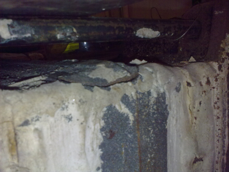

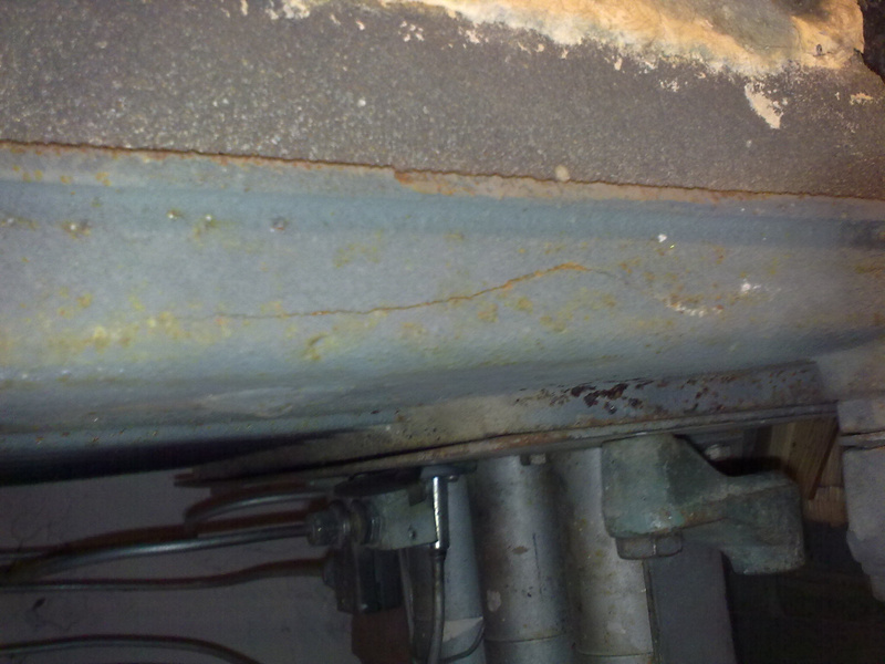

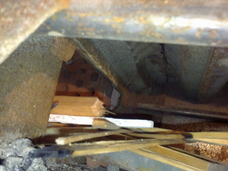

В следствии аварийной ситуации в чугунном котле образовались трещины, из них образовались течи
Как можно отремонтировать котел?
Надежно только заменой секций. КЧМ на газе, судя по подписи?
Если разместите фото или описание трещины, будет понятнее, можно или нет.
На газе Замена секций крайне небюджетна(
Фото выложу после выходных

DMITRIY412
Если к трещинам возможен доступ их можно наверно и заварить ,но электроды по чугуну тоже не дешевое удовольствие.На прошлой работе года 4 назад помню гл.механик вызывал сварщика для ремонта чугунного корпуса редуктора и размороженного блока трактора.Ищите сварщика .
