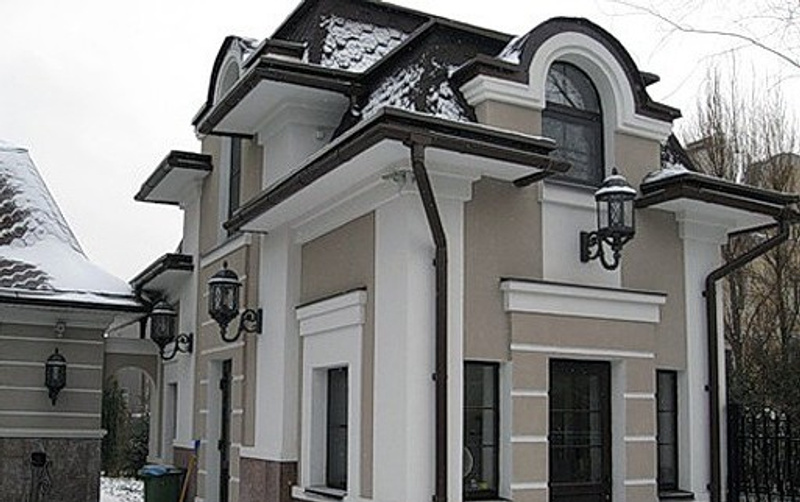

пенопласт(50 мм) + сетка + штукатурка, пенопласт стоит 80 р.кв.м, сетка копейки, ну а штукатурка разная ценовая категория, если бюджетно можно в общем в 350 за кв.м легко уложиться.
Угу, легко уложитесь. Если.... по технологии Кемеровчанина. "Клей пожиже", Пенопласт "железнодорожный" сетка-паутинка с рынка, к-я тянеться как авоська. Затем дюбеля для теплоизоляции из Леруа за 30 руб за мешок и шпатлевка подешевле.
А если по технологии ТШФ, то самый дешевый Церезит по материалам от 500р/м2 начинаеться.

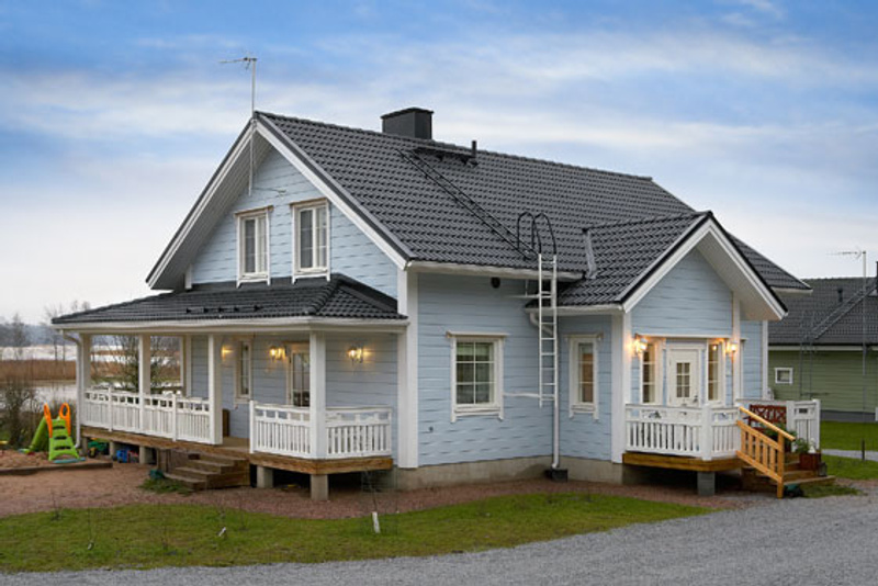

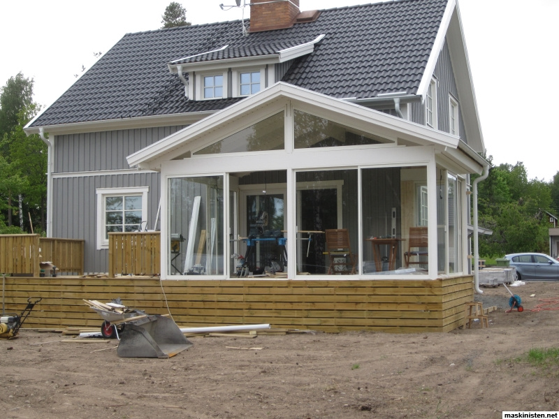

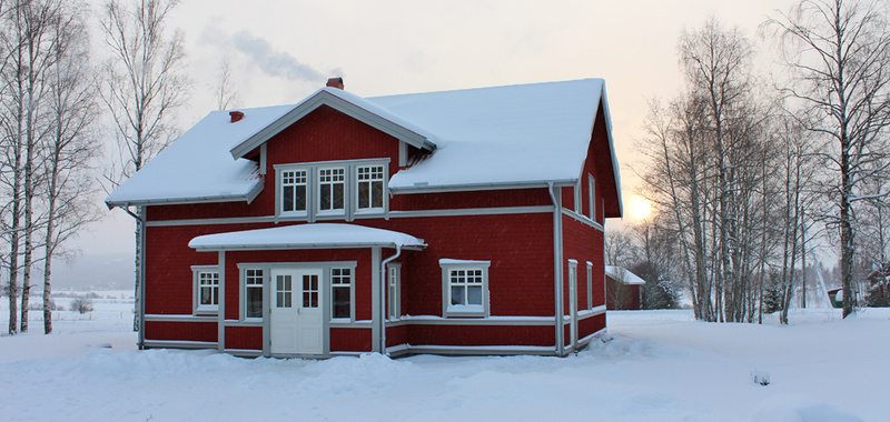

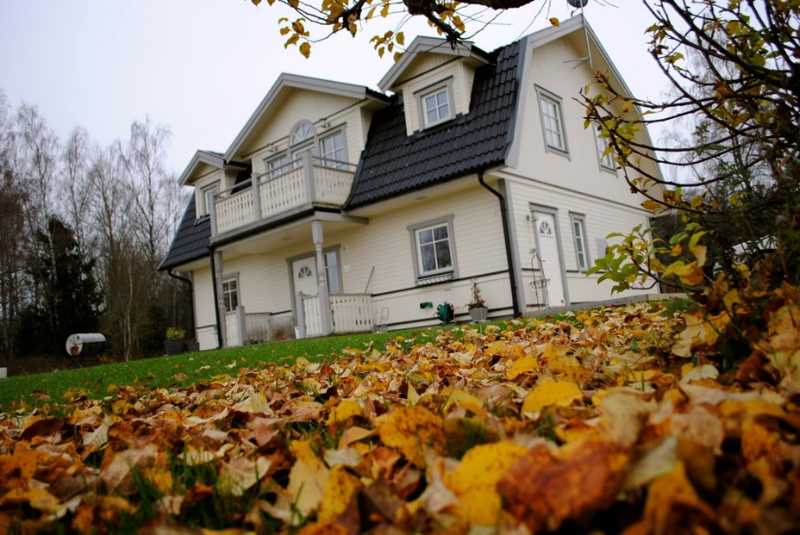

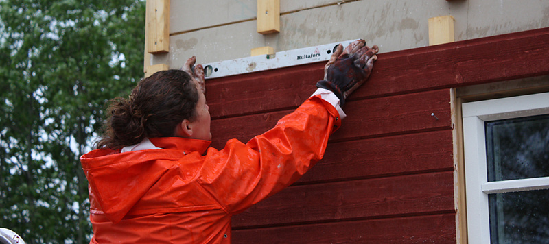

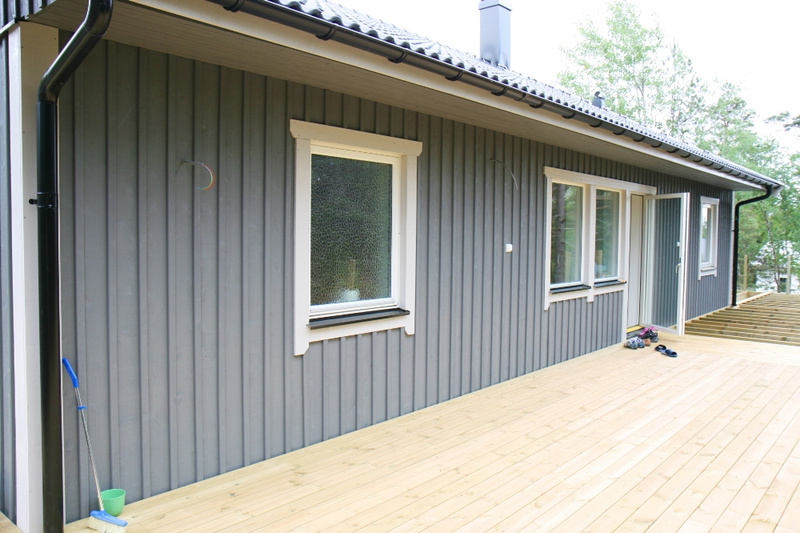

Деревянной имитацией бруса под краску тикурила без краски стоит от 300р за м2 красить надо раз в 7-10 лет деревяха стоит лет 40-50 точно

Вариант с покраской интересный, особенно если учесть что цветовых решений может быть превеликое множество. Но смущает то, что дерево рассыхается, растрескивается. Да и красить даже раз в 7-10 лет тоже нет особого желания.

Вся Финляндия и Швеция в таких фасадах ,очень многим лет 40 и больше , трескается только сырое дерево , сухое остается стабильно , ну а красить это да каждые лет 7-10 , зато бонусом можно цвет дома менять если надоест. И еще красиво это текстура деревяхи видна , это не металл и не пластик.
