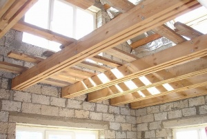

Это фото из серии " Ошибки строителей" .
63мм*300мм. вот в этом и разница.Фуфло вам впиховают ЛВЛ манагеры..
Сечение у них одинаковое требуется - не зависит из шпона или из досок склеено.
63х300 - возможно только при условии сплошного раскрепления сжатого пояса из плоскости изгиба.
Просче говоря верх балки должен быть надежно закреплен от смещения вбок.
Саморезами это не решается. Нужны спецмероприятия чтобы такую работу обеспечить.
140х240 требуется при раскреплении балки только по концам.
Это стандартный вариант - когда поверх балки настилают доски и крепят гвоздями/саморезами.
И тот и другой случай - пролет 7м, шаг балок 1м.
Где ошибки?1. Глухая заделка в стене, без руберойда, по фоте во всяком случае так видится.
2. И я бы наверное, через бакулку бы балку, на сибит опёр.
а я подумал ошибка в балке, фото с гугла, нашел пример где видно балку.
да, это балки перекрытия. Рекламируют их как супербалки. На самом деле так себе решение. Но имеет место быть.
Да я вижу, что так себе, это скорей всего для сип-панелей, надо у sandr54 спросить.

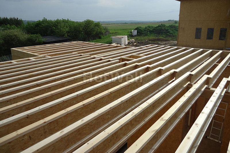

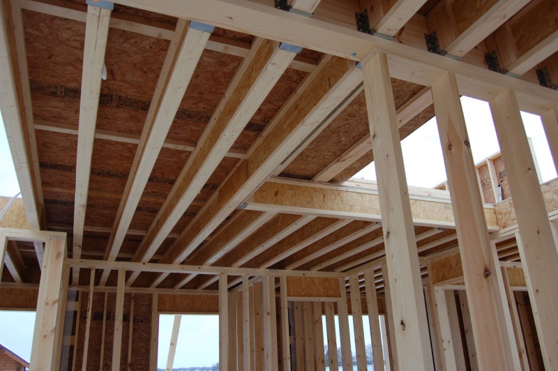

Вот например: http://azkd.ru/produktsiya/1-produktsiya/dvutavrovye-balki-perekrytiya.html
Сама по себе живущая технология.
она же на клее?, наверное при монтаже балка балтается как карась в руке
Не все то СИП, что с ОСП:)

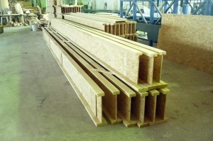

Давно уже такие балки видел. И даже встречал фото каркаса под кровлю обчественного здания в столице. Это один из способов использования ОСП, но под них нужны листы размером до 12 метров. Такие есть в производственной программе заводов, но делаются только под заказ и большими партиями.
Клей не при чём, клеефанерные балки имеют место быть, двутавровые и коробчатые. В них правда пояса иначе делаются и рёбра жёсткости устанавливаются вдобавок. Фанера по длине сращивается на ус, а на фото осп срощена на накладках.
А на чем тогда брусок прямоугольный держится? вставыши 30мм?
Их даже в кустарных условиях делают из 4 брусков,стандартной ОСБ и кучи саморезов с клеем.

Что то у меня подозрение, что твутавр из 2 клеёных брусков и с ОСБ между ними, дешевле выйдет. Заводского изготовления в районе 500 р/м.п. выходят балки
добавь туда транспортные и монтажные,тогда сравнение будет корректным.А так,надо сравнивать в каждом конкретном случае,с привязкой сроков изготовленияи отгрузки заводом.
если выходит дешевле,значит надо брать и применять.
