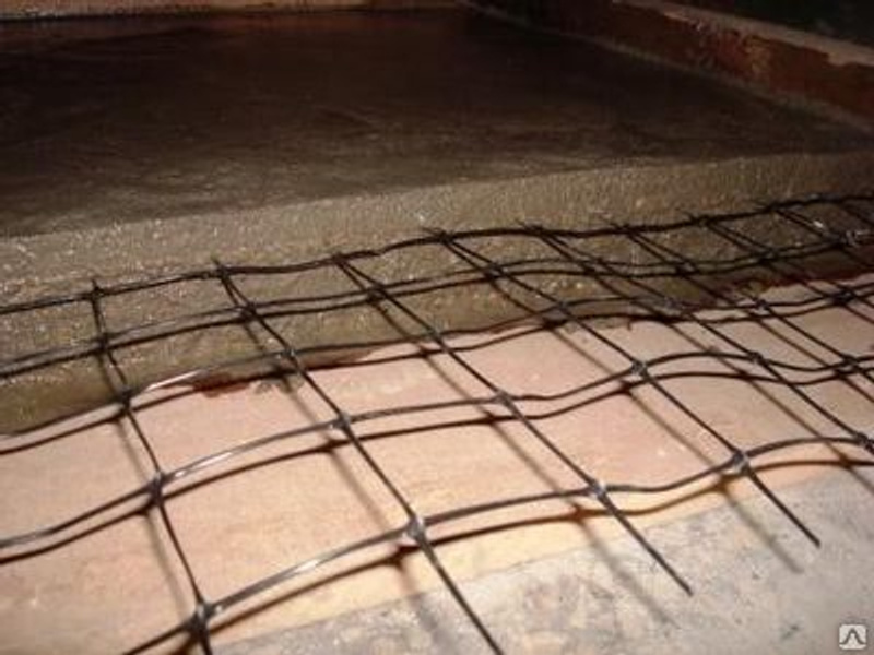

Есть армирующая пластиковая сетка. Может кому нужна?
3559
25
В отличие от своих устаревших металлических аналогов пластиковая строительная сетка не поддаётся коррозии и имеет меньший вес и большую прочность. Сегодня она применяется при армировании конструкций из кирпича и железобетона, при заливке перекрытий и проведении штукатурных и фундаментных работ, при заливке полов, стяжек и т.д. Время использования металлической сетки с появлением пластиковой подошло к своему логическому концу. Лёгкость и прочность сеток из пластика – это неоспоримое преимущество данного материала. Она изготавливается из полипропилена методом экструзии. Может так же применяться при отделочных работах и для армирования. Кладочная сетка производится в рулонах различного размера для облегчения её транспортировки на дальние расстояния.
"Время использования металлической сетки с появлением пластиковой подошло к своему логическому концу"

Ага, насчет прочности.
Полипропилен 250-400 кгс/см2, сталь около 4000 кгс/см2 и более.
Я уж молчу что у полипропилена растяжение перед разрывом 200-800%.

Вы еще про жуткий коэффициент термического расширения упустили. У ПП самый большой коэффициент усадки при охлаждении из всех пластиков используемых в литье или вытяжке. А если сравнивать с бетоном, то при перепаде в 60 гр думаю он в каральку в бетоне летом будет сгибаться. Если не на 50% из присадок улучшающих качество не состоит конечно, что вряд ли. Скорее всего просто вторичка ПП с красителем - она дешевле в 3 раза.

Удельный вес (поверхностная плотность), г/м2100
Предел прочности при растяжении вдоль полотна, Кн/м, не менее6,5
Предел прочности при растяжении поперек полотна, кН/м, не менее4,0
Относительное удлинение вдоль полотна, %, не менее15
Относительное удлинение поперек полотна, % не менее15
Морозостойкость. Уменьшение прочности на разрыв при температуре -50оС, не более, %10
Размер ячеек вдоль полотна, а, мм45
Размер ячеек поперек полотна, b, мм45

Размер ячейки от 7х9 мм до 45х45 мм, а под вьющиеся растения есть зеленая сетка со светостабилизатором. Цена более, чем адекватная, а спектр применения на самом деле очень широкий. От постройки вольеров для птиц укрепления грунта и защиты урожая от птиц.
Stren
Вам могу предоставить образцы. Можно в морозилку, в духовку и проч. У продукции есть техническое свидетельство, выданное МинРегРазвития о пригодности продукции для применения в строительстве на территории РФ.

Вот и выложите страницы ТС, где черным по белому написано, что возможно применение в фундаментах!!!! и ж/б перекрытиях!!!!.
Ух ты, какой продавец грамотный попался, даже скопировать кусок текста может. Уважаемый, будьте так любезны, переведите Ваши кН/м полотна в кгс/см2 материала. А то вдруг у Вас действительно материал нанореволюционный, а мужики-то и не знают?
свидетельство о пригодности продукции для применения в строительстве на территории РФ.Правда интересно содержание свидетельства, а то вдруг окажется что применение в строительстве для ограждения стройплощадки, и не более...

В отличие от своих устаревших металлических аналогов пластиковая строительная сетка не поддаётся коррозии и имеет меньший вес и большую прочность. Сегодня она применяется при армировании конструкций из кирпича и железобетона, при заливке перекрытий и проведении штукатурных и фундаментных работ, при заливке полов, стяжек и т.д. Время использования металлической сетки с появлением пластиковой подошло к своему логическому концу. Лёгкость и прочность сеток из пластика – это неоспоримое преимущество данного материала. Она изготавливается из полипропилена методом экструзии. Может так же применяться при отделочных работах и для армирования. Кладочная сетка производится в рулонах различного размера для облегчения её транспортировки на дальние расстояния.Господа, возможно вас смутило железобетона и с этим я согласен, погорячился немного, а в остальном материал находит свое повсеместное применение.
материал находит свое повсеместное применение.вы о чем именно говорите-то?
материал это который полипропилен-то? находит. на ютубе даже ролик есть как из бутылки шпагат сделать.
материал это который неметалл? угадайте, почему телескопические удилища из армопластиков есть, но из монопластика это разве только которенькие виниловые штырьки в зимних удочках.
у вас на фото просто стяжка. иную стяжку не рвёт даже неармированную, но вы согласитесь испытать на одинаковую нагрузку 2 несущих балки одновременно, если при испытаниях вам стоять под той, что армирована строго вашей сеткой?
(это я не со зла, это известный мне случай отношения одного прораба к понятию "несение личной ответственности за результат своей работы".)

Сегодня она применяется при армировании конструкций из кирпича и железобетона, при заливке перекрытий и проведении штукатурных и фундаментных работСкажите, а для фундаментных работ - зачем такое удлинение? Резинка-"венгерка" ещё больше тянется, например... но зачем?
