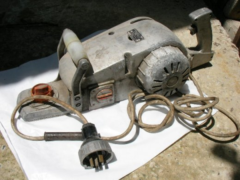

Брус строгали раритетным рубанком: советский электрорубанок (фото не моё, но такой же точно), цельнометалический корпус (только кнопка пластиковая пуска и ручка передняя деревянная, из топорища). Тяжёлый - не описать, килограмм 20 точно. Это только рубанок, с ним ещё трансформатор килограмм 10 - инструмент трёхфазный и на 36 вольт. Ширина ножа чуть больше 100мм - довольно круто для ручного рубанка по тем временам.
А пару лет назад понадобилось нам несколько брусьев 100х100 строгануть, уже я сам работал. Достал его, и стал строгать. Ощущения - специфические. Мотор бесколлекторный, из-за тупых ножей перегруз был такой, что в какой-то момент загорелись питающие провода (прям задымилась и поплавилась изоляция), но мотору - пофиг. Поменял провода - дальше строгает. Потаскал его так вот немного (штук 5 брусков трёхметровых буквально отстрогали) и со следующей оказией купили нормальный современный Энкор такой же ширины. Оно, конечно, не так надёжно, зато лёгонький, чётко глубина выставляется, вверх тормашками крепится, и вообще масса приятных мелочей вроде "парковки" на подошве и пазов разной глубины для фасок. Я это всё к чему... Вот лежал у нас в гараже тот супернадёжный рубанок 30 лет, раз 5 им попользовались, потом задолбались и наконец купили современный инструмент. Оказалось, за прошедшее время прогресс таки-шагнул вперёд даже в сфере рубанков. Не переживаете, что с Макитой так же будет?
Макита 1806 все таки совсем не старый советский чугунный рубанок. У Макиты 2 недостатка - цена и вес, остальное только плюсы
Учитываю предстающий фронт работ, без дела точно стоять не будет, да и продать его за пол цены можно будет в любой момент, они пользуются спросом.
Попробую все-таки Макитой, если качество не будет устраивать, буду добивать ленточной шлифмашинкой. Все быстрее мне думается, чем узким рубанком.
