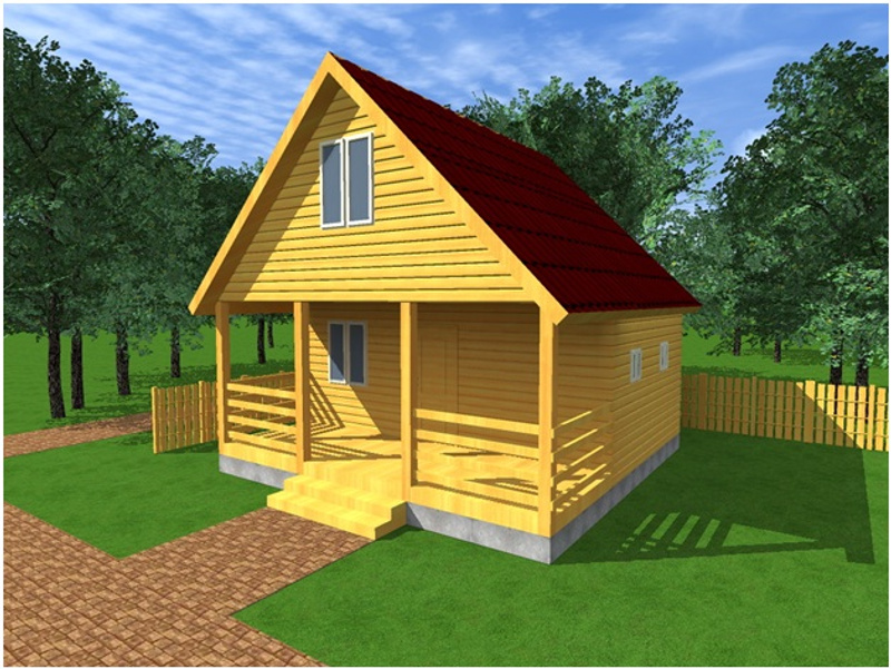

ладно, дом пока отставим в сторону ))) кто что знает о компании Деревянные дома, что на Сибиряков гвардейцев возле калейдоскопа?
ну вот собственно и все. 14-16 августа завозим материал и приступаем, пока что есть время допилить "проект" до максимально удобного, практичного и правильного. План первого этажа во вложении.
1 и основной вопрос - не сгниет ли брус??? Был в деревне, там все хором говорят что надо вход в мойку из комнатки делать через тамбур (что в моих размерах никак не реализуемо). Я же (ни на чем не основываясь) считаю, что при правильной вентиляции все должно быть сухо и простоять долго и счастливо.
баня будет использоваться круглогодично, по настроению и желанию, зимой и летом. Зимой температуру будет поддерживать газовый котел и водное отопление на уровне +5+10, перед заездом конечно включать будем на полную, чтоб прогрелось. Печь - теклар гекла, рассчитана на 18 кубометров. топиться будет собственно для бани, для житья - бытья на выходных достаточно водного отопления и конвекторов на 2 этаже (я надеюсь).
может надо что то изменить (не глобальное), убрать, добавить? как лучше сделать вентиляцию парной и мойки? просто окнами друг напротив друга для сквозняка? или принудительную вентиляцию через крышу?
есть какие то способы уменьшить влажность из за шастанья туда-сюда из комнатки в мойку и обратно? ))
Если не секрет где заказали и что вышло по стоимости?
чуть меньше 500, от фундамента до крыши.
Я бы мойку с парной поменял местами.
Роль тамбура у вас комната отдыха исполняет.
может надо что то изменить (не глобальное), убрать, добавить?Лаги перекрытия над печью раздвиньте на 900мм или поперечинами распилите потолок под противопожарный проход для дымохода.
Разделка нужна 900х900.
Ну это можно , пока не поздно, а по какой причине? Чтоб понимать
Роль тамбура у вас комната отдыха исполняет.Ну собственно это же предбанник, единственное что беспокоит - влажность, надо как то с вентиляцией решать.
Завтра делаем разметку фундамента вот этого чуда! Вы слив как планируете делать?Слив пока банальная яма 3 метра в глубину с дном из щебня 40-70мм, в которую закопаю 2 пластиковых куба один над другим. Затем, когда будет центральная канализация- слив в нее.
Лаги перекрытия над печью раздвиньте на 900мм или поперечинами распилите потолок под противопожарный проход для дымохода.Ну мы вопрос установки печи со строителями обсуждали, они задачу вроде как поняли, но на всякий пожарный проконтролирую. Раздевалка, к сожалению, при такой площади - роскошь ))
