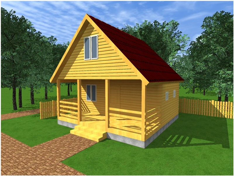

Глянул вашу планировку, действительно лучше поменять местами парилку с мойкой, плюс под лесенкой можно пригородить каку-либо раздевалку небольшую. У меня лесенки нет, а раздевалка организуется двумя сдвижными шторами, для высвобождения тела до костюма Адама и Евы вполне пригодное решение. Да некоторые любители предусматривают еще прямой выход из мойки на улицу- ну так, в снежке покувыркаться или купель поставить.

Ну да, поменяем тогда, там особой разницы нет, по сути то )
Охтыж! да! такая и будет примерно, тока второй этаж плюсом. Поменял уже
Красиво банька сделана, но я б скат крыши на одну черепичку увеличил, и карниз к стропилам пришил

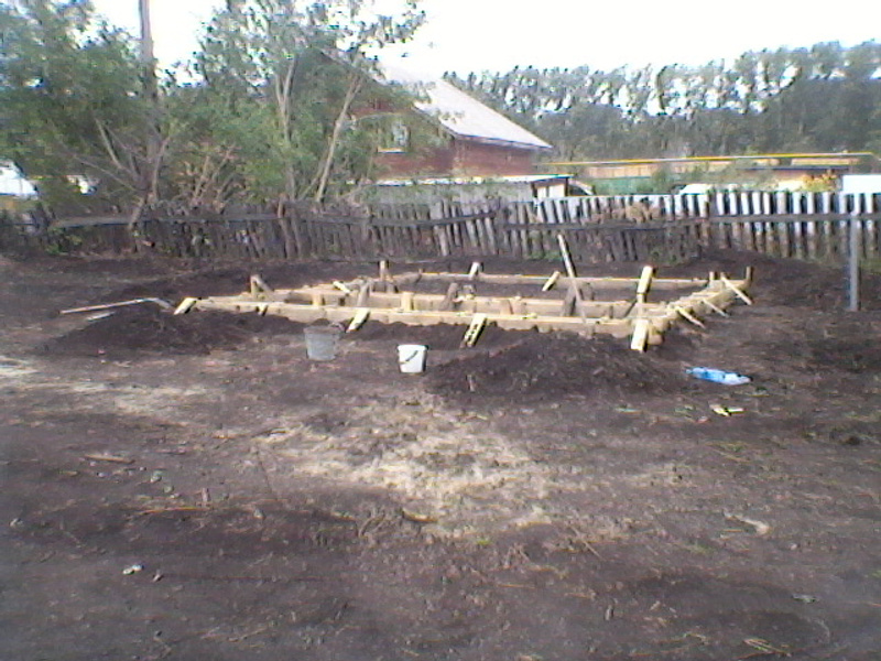

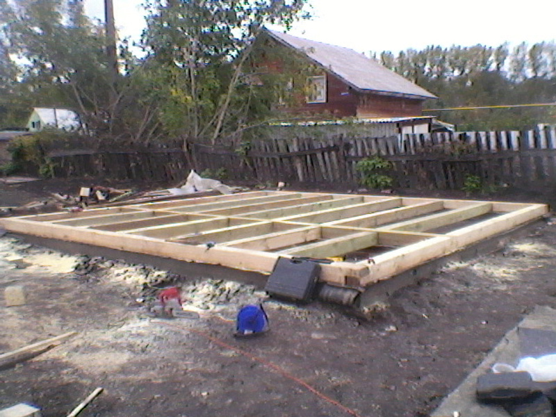

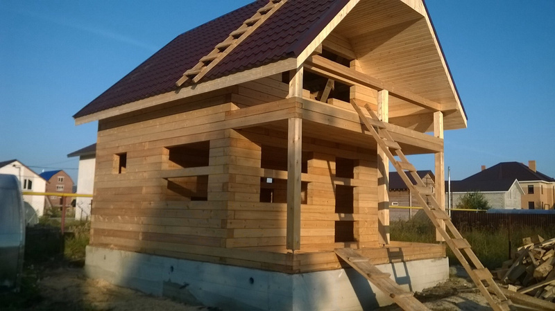

Завтра делаем разметку фундамента вот этого чуда!Ну вот, месяц ждали дождливой погоды, и дождались, и дело пошло )))

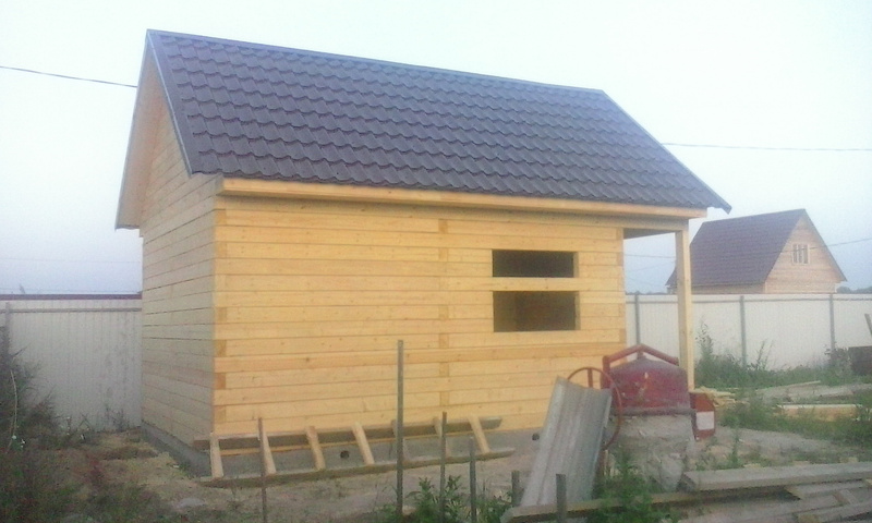

красиво. но в нашем климате балконы и балкончики=зло.

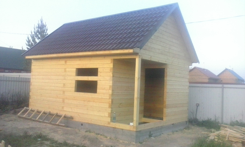

Ничего не мог с собой поделать, строители тоже были не "за" )))
Брус у Вас строганный или профилированный? не разглядеть на фото
Угол как делали?
Угол как делали?
Брус строганый снаружи, про угол не знаю ))) я только окна-двери-перегородки показывал.. Вот щас думаю чем покрывать, финколор мне какой то советовали, или тикурила, но про финколор отзыв получше был

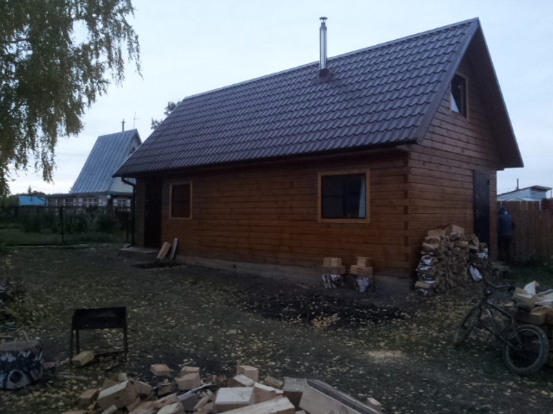

Я покрыл баню "Акватэкс"ом, цвет "Калужница". Он с лаком. Богато смотрится, несмотря на один слой. Большая бадья 2200 руб. на Левобережке.
А я выбрал французскую краску с антисептиком и пленочкой, цвет канадская сосна - прям то , что хотел увидеть. По отзывам - просто супер, сегодня поедем на 2 раз красить, тоже около 2000 стоит 10 литров, в лерой мерлене
Пардон, скандинавская сосна, а не канадская )) чуть темнее чем ожидал, но оттенок приятный получился

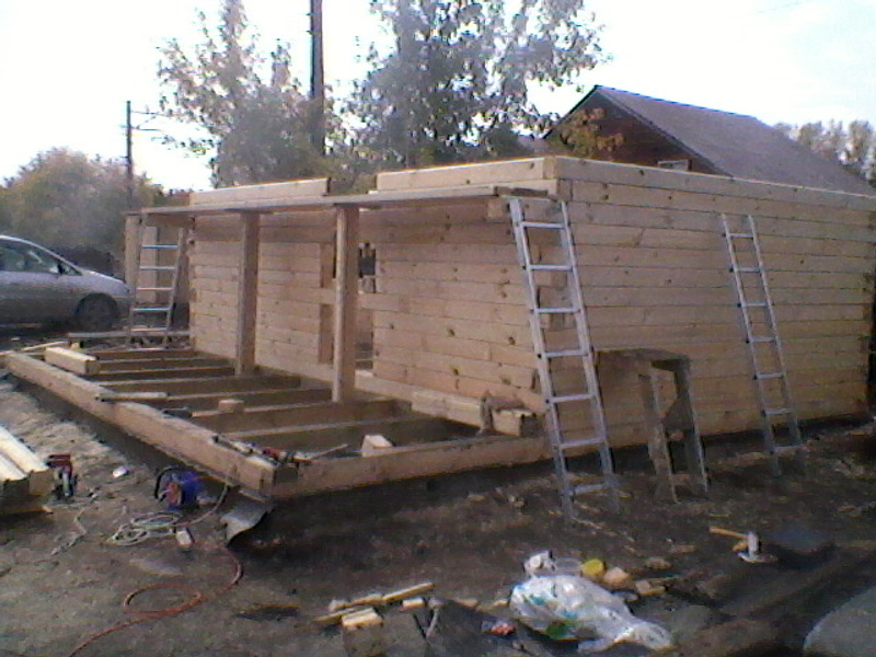

Окно комнаты отдыха по просьбе хозяйки перенесено на сторону 4м.

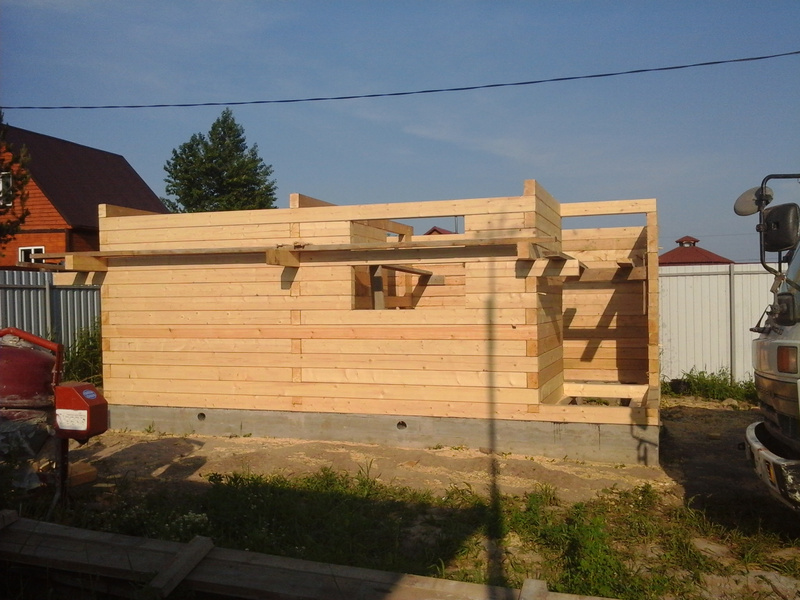

Почему медленно? работа идет очень тщательно, т е есть такие моменты, когда уложили джут и на него брус, и потом начинают сверлить отверстия под шкант, и джут наматывается на сверло, и по факту, в районе шканта джут изымается со сверлом и выкидавется, там остается мало джута, или вообще не остается. Чтоб такого не происходило, джут на этом объекте укладывается после сверления, многие меня не поймут, но так нужно!
о, у нас почти тоже самое, тока на 2 этаже вместо окна - белкон
тока на 2 этаже вместо окна - белконна счет белкона еще вопрос стоит! хозяива думают!
Хозяева хотят террассу закрыть пластиковыми/алюминиевымы окнами, ну это уже вопрос третий
Мое личное мнение на счет балконов и террассас: у нас в сибири они должны быть закрытыми, потому что дождя, пыли, ветра и снега у нас хватает!
ну не всегда хочется практичности. Иногда нужно встраивать красоту и комфорт
Да простой пример, делали мы красоту, птички загадили все за месяц, все старания наши хозяевам не дешово обошлись! но хозяева всеравно рады!
Ну птички это не самое страшное )) думаю. К тому же они создания умные, только воздушку взведешь - разлетаются
Ещебоне рады не были,когда птички обгадют,это к деньгам
это к деньгам ;)Смысле к расходам на новую замазку?
