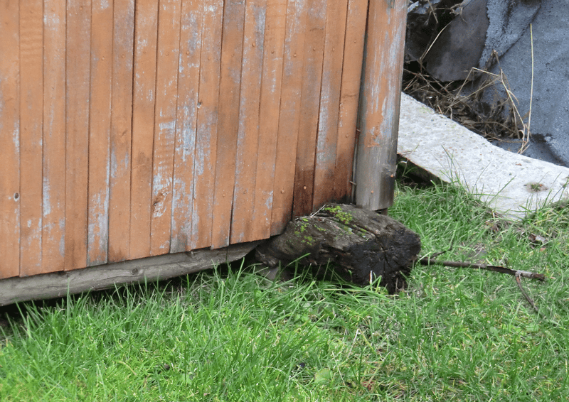

Баня стоит на кругляшах сгнивших. Кругляши лежали на бетонной подстилке. Которые уже давно ушли в землю.
У меня задача поднять баню и подложить свежие кругляши и подстилку.

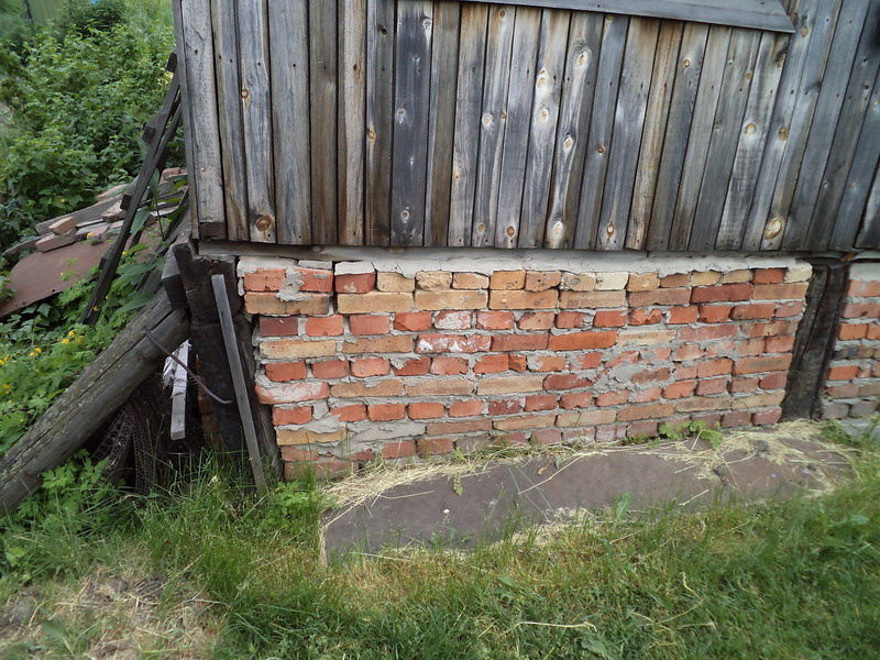

Судя по фото,ПЦ бане придет,когда домкратить будешь.Венец на котором она стоит,скорее всего уже труха голимая.Я бы перед тем как шевелить что-то досточки обшивки поснимал в разных местах по периметру и проверил состояие дров.По практике работы с совдеповским самостроем-только шевельни-все посыпется.
За сосну-врут с .п.5.и.Подкладывй что- нибудь негниющее,блоки стеновые,плитку тротуарную,есть специальные фундаментные бетонные кубики наконец.

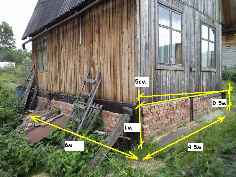

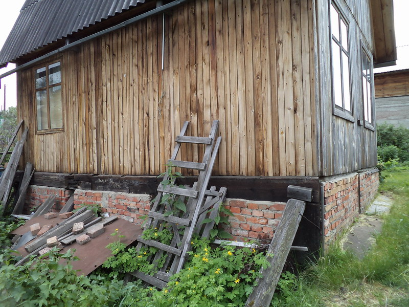

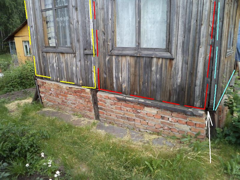

Есть щитовой дом. Изначально стоял на сваях-шпалах. Но почти сразу поехал. Чтобы окончательно не уехал, был подпёрт столбами-упорами. Так лет 10 простоял, пока упоры не сгнили. Потом по периметру между шпалами был выложен кирпич. Такая своеобразная лента. Сделана только по периметру. Ситуация чутка стабилизировалась. Внутри под домом остались две одинокостоящие покосившиеся шпалы. Сейчас, по прошествии ещё 15 лет, дом имеет уклон относительно горизонта 5см на 4.5м длины.
Вопросы скорее экономические. Во сколько может вылиться выведения дома в горизонт (поддомкрачивание)? Какова вероятность, что дом выдержит/не выдержит сию процедуру? Если новую ленту придётся заливать, во что выйдет? Хотя бы примерно, в общих чертах.

Без выяснения состояния самого каркаса сложно однозначно сказать выдержит или нет.Судя по описаю дом изначально был поднят и сильно погнить там по идее не должно.выполнение таких работ при ограниченых финансах имеет смысл только собственными силами,хотя в принципе работы и не сильно сложные.Частичная разборка кирпича,поддомкрачивание с превышением горизонта,устройство временных опор,устройство постоянных опор,посадка.Причем.если постоянные опоры в монолитном варианте-еше и время на выдержку.Вобщем достаточно много гемора.
Александр.....

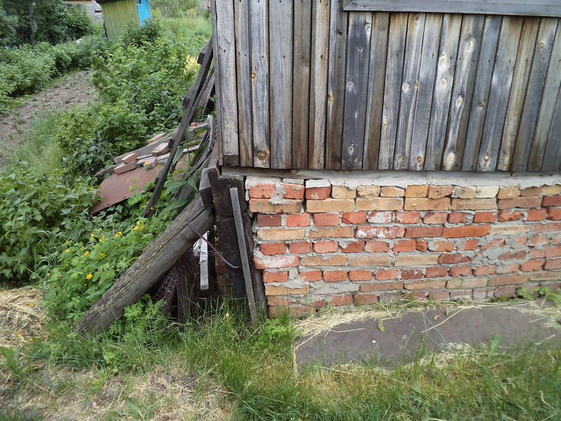

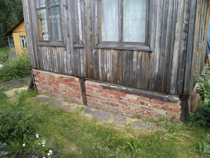

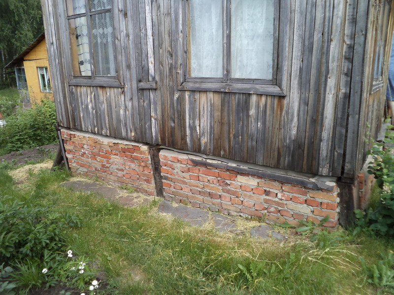

Дом бескаркасный. Собран из отдельных крубногабаритных щитов-панелей. На фото я выделил периметр щитов цветами. В основе щита рама из бруска по периметру, плюс укосины. Поверх всего этого снаружи набиты доски. В советские времена этот дом продавался как набор готовых щитов с глазницами окон и дверей. Так доставлялся потребителю. В общем, аналог обычных городских панельных домов.
Щиты скреплены между собой на гвозди. В месте, указанном стрелкой, видно, что в угол разъехался, разошлись два щита по низу. В остальных местах соединения целые. Вот и переживаю, не разберётся ли домик при выравнивании обратно по щитам.
По низу дома всё целое, без намёков на гниль. А вот сваи-шпалы (те концы, что под землёй) вероятно сгнили. Кирпичная лента дала распор между свай, и они перестали крениться.

Если основание щитов целое,то задомкратить такой дом можно если не 1 5-тонником,то 2-мя-легко.Разошедшийся узел стянуть на глухари.Если позволяет высота,можно не поднимать дом,а опустить его весь целиком на те же 5 см,предварительно частично разобрав кирпичную забирку и отлив в этих местах столбы.

Про опускание хорошая идея, следует подумать.
Вопрос экономический. Выравнивать точно не буду сам (нет сил ни физических, ни моральных). Сколько хотя бы примерно может стоить такая работа, в каком разбросе цен?
A2L
Я б такой дом из за 5 см трогать не стал, пусть стоит дальше, если только убедится в надежности фундамента, чтоб завтра не развалился, полечить, обшить с наружи, чтоб не страшный был. Сайдингом дом обшить, и пущай стоит.

Дело из-за сайдинга и завертелось. Планировал обшить, но побоялся, что поведёт его, т.к. положение дома на таком фундаменте так сказать неустойчивое, подвижки все-равно есть, хоть и незначительные.
Badger211
ВИползеньПодкустовый
Кстати,имея кирпич от разобраной стенки,столбы можно выполнить комбинироваными кладочный столб на бетонной подушке,которая,в свою очередь стоит на распредлительной щебеночной.По соимость работыслжно сказать,от трудозатрат зависит.
A2L
Планировал обшить, но побоялся, что поведёт егоОбшивайте смело, ничего ему не будет, главное правильно смонтировать сайдинг
Student555555
Если, конечно фундамент не выкинет очередной сюрприз. Я бы не стал вкладываться даже в сайдинг, на подобном строении.
