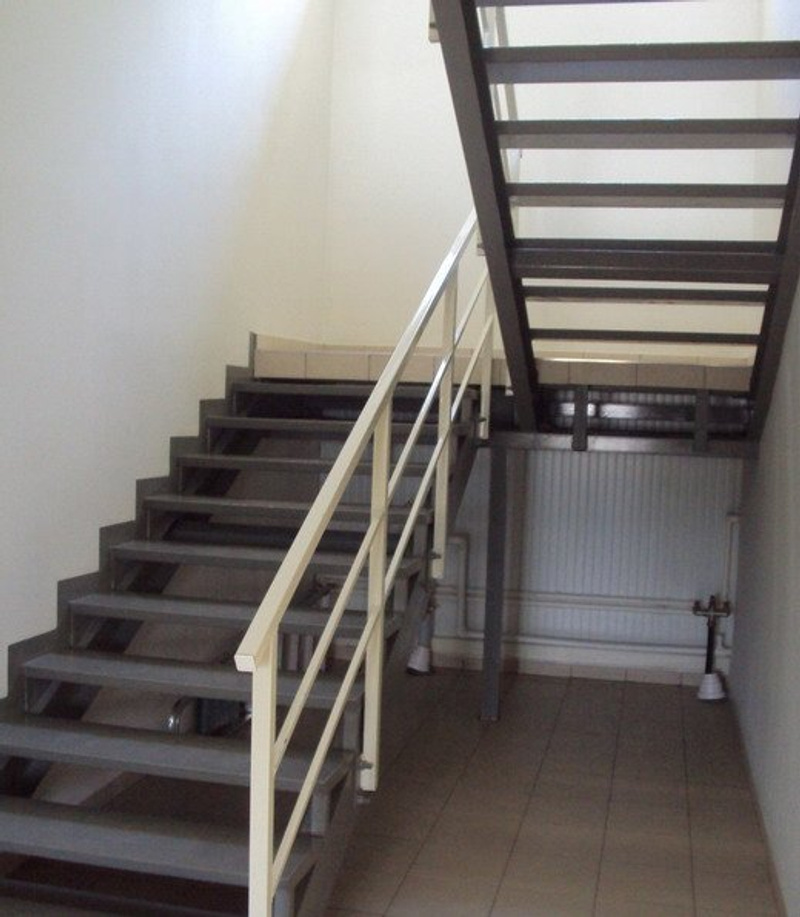

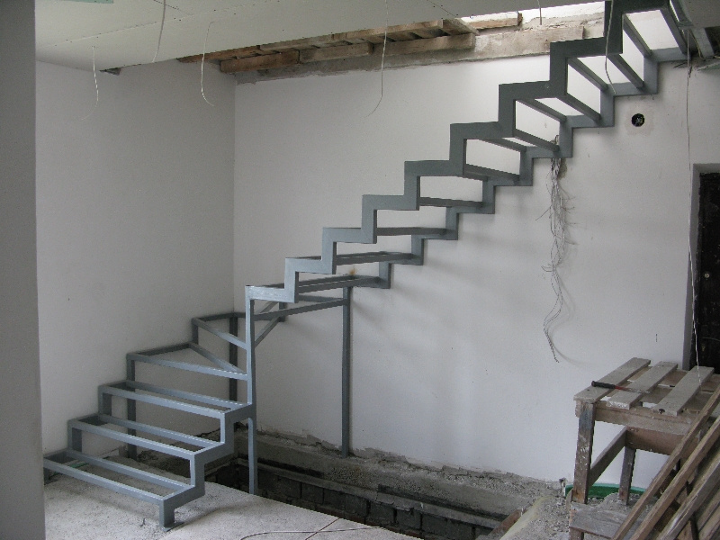

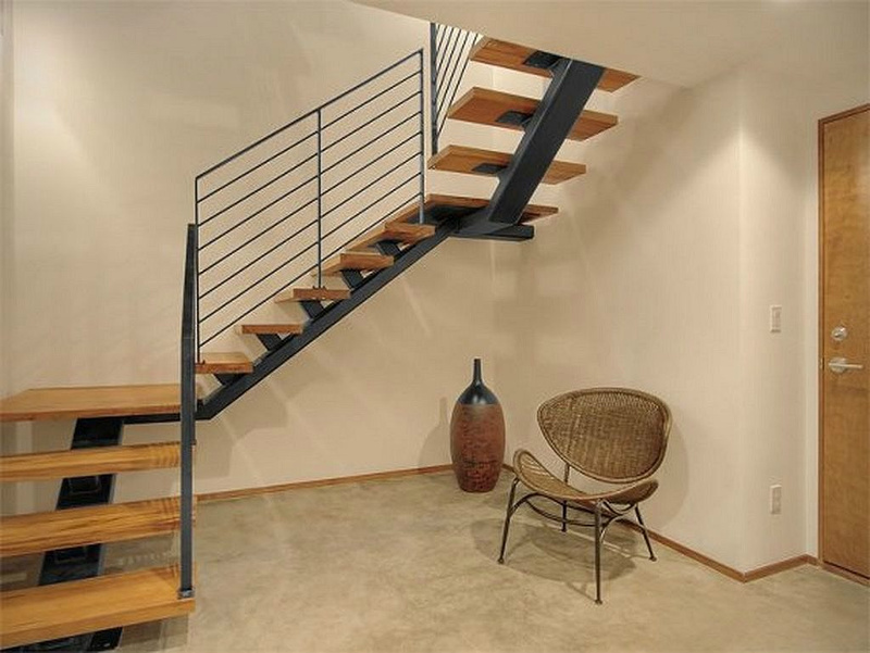

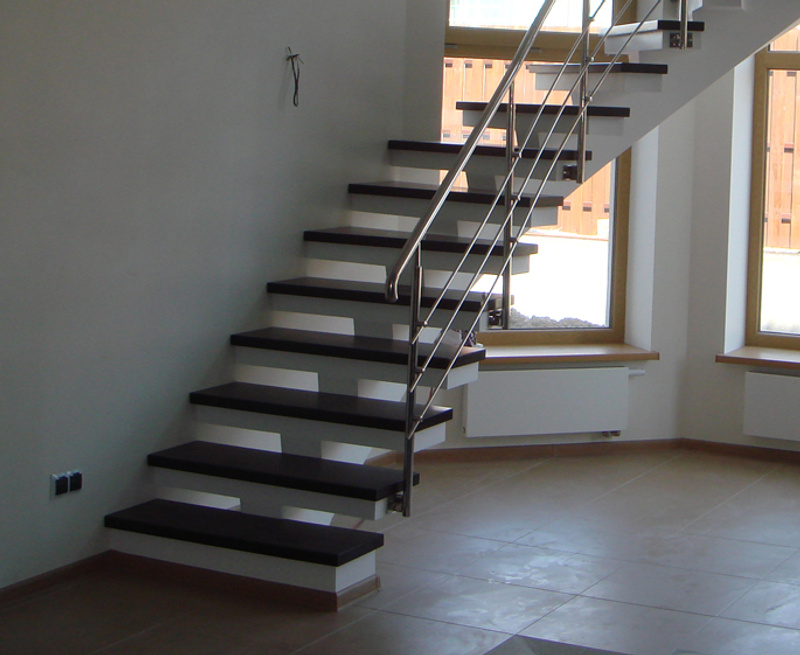

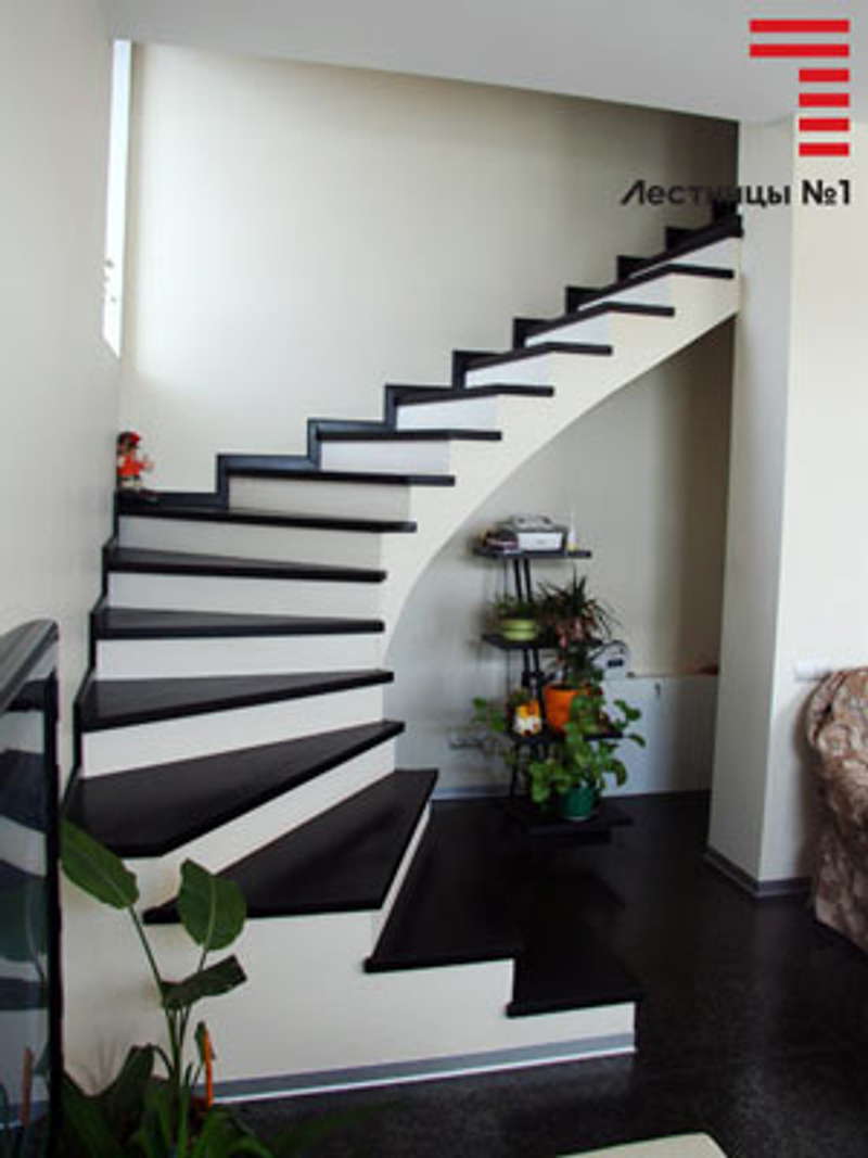

Прошу совета у тех, кто уже пользовался сам. Суть в том, что в деревянном доме нужно делать лестницу поворотную с площадкой на второй этаж, и не могу принять решения делать деревянную или на металлическом каркасе под обшивку деревом.
Зачем этот двойной гемор сначала с железом а потом с его зашивкой?Я понимаю когда обшиваться будет чемто супер -пупер,баобабом из африканских саванн,черным деревом...но тут то нафига гланды через п.5 вырезать?
Металл надо делать. Дерево рано или поздно начет издавать звуки. Да и в жизни все случается, чем меньше конструктива выполнено из горючих материалов, тем лучше. Пожил я с деревянной лестницей, больше ни в жизни не соглашусь на такое счастье. Вариант конструкции на фото близок к идеальному. Есть контакты того, кто может так сделать, могу поделиться.
Можно подумать,если зазоры от изменения влажности начнут раскрываться на облицованной лестнице,то скрипов не будет.Если ты пожил с лестницей ,сделанной криворуким через п.5( как звезда этого подфорума-т. Шунин.М. в аналогичной мансарде) то это не огворит о порочности конструктива.А вот об минимум двойном или тройном удорожании.-легко.
У специалиста любое конструкционное решение обосновано,и там где прочностные требования вполне выполнимы без металокаркаса не вижу целесообразности разводить клиента на допбабло.НО если оно ему( в данном конкретном случае-ей) жгет ляжку,аж кушать не можно,то " Желание женщины-закон для подчинекнного"(с).
Единственное оправдание металокаркасу в деревянном доме -это если облицовка мыслится чем-то супердорогим,типа баобаба,эбенового,черного дерева, понтами хорошими.
На цельномассивовую лестницу из этих материалов денег надо -проще боинг купить,но понтов охота как медведь бороться.
Представленный вариант из облицовки требует только ступеней и перил. К плюсам можно отнести также уменьшение затененного пространства, другими словами, лестница почти прозрачна. Как выяснилось, денег стоит несколько даже меньше, чем деревянная лестница, наверное мы погорячились и баобабы не применялись. Ну и время - от замера до монтажа прошло 2 дня. Черновые ступени на загрунтованный каркас прикрутили за час. После отделки окрасили каркас, и через сутки прикрутили чистовые ступени, покрытые лаком на заводе. Ни шума ни пыли.
Я помню покрывал лаком деревянную лестницу... трое суток скачек в наколенниках с кисточками, валиками, шкурками, тряпками... А потом сынок, решив на втором этаже испить черносмородинового компотика, опрокинул стаканчик на лестнице. Вся семья три дня чем только из углов не вымывала, но так и не вымыла, темные участки на стыках мозолили глаза до самой продажи строения.
Так ничто не мешает и деревянную лестницу собрать из уже залакированных (даже и "на заводе") деталей. (Как никто и не мешал "трое суток скачек в наколенниках с кисточками, валиками, шкурками, тряпками" лакировать деревянные детали на металлическом каркасе.
деревянную лестницу собрать из уже залакированных (даже и "на заводе") деталейВопрос не в этом, мне это доставляло удовольствие, а в компотонестойкости деревянной конструкции. Ну правда если лестница будет темная, то воздействие компота не так страшно. У меня светлая была и это была большая глупость.
Если заказчику нужна именно воздушная светопрощрачная конструкция,тогла металлокаркас оправдан.Я же говорил несколько о других лестницах.какую визуализацию хочет девушко-темный лес и злые волки
Тогда зачем на новой лестнице компотонестойкие ступени?
Они изначально пропитаны компотом. Цвет уже не поменяют.
Если заказчику нужна именно воздушная светопрощрачная конструкцияИ я о том же. Погуглит, посчитает, сама решит. Возможно ей захочется вложить состояние в лестницу, а может сделает что попроще, побыстрее и попрактичнее. Я пробовал оба варианта, второй куда кудатее.
Проясните пожалуйста, в чем сомнения то? В бюджете, в конструктиве, в дизайне?
Сомнения есть до сих пор, так как ранее я не пользовалась такими лестницами, живу в квартире, и загородный дом одноэтажный. А вот сейчас уже нужно ставить лестницу в новом доме, так как уже пол начали делать. Хорошие деревянные лестницы стоят в пределах 250-300 тысяч, говорила со многими умельцами, я не готова платить такие деньги, лишних нет, много что еще доделывать. Предполагала уложиться в 150, при этом хочу прочную лестницу, мне нужно с площадкой и поворотная на 180. Поэтому предполагаю сделать металлический каркас ступени прикрутим сами, а будут средства потом , то обошьем деревом. Не знаю правильно так сделать или нет. Принять решение нужно в ближайшие 2 дня. Металлокаркас делают в среднем за 79тыс с монтажем.
За эти деньги можно не нагреваясь иметь нормальную деревянную двухмаршевую лестницу под самоотделку(в грунте).
Не нашла того, кто сделал бы нормальную за эти деньги... может подскажите...
Как срочно нужно построить лестницу и где территориально?
Дешевле врядли,овес нынче дорог.Только есль из щита "с" строить,но это только под укрывную покраску,либо в архзитемное типа " Венге".
Если на металлическом каркасе то сейчас, а если деревянную то позже, так как чистовой пол только начали делать. Территориально не доезжая Кудряшей км 2.
НА металле не работаю.Кидайте в личку эскиз с размеремии, картинку желаемого аналага по дизайну.картинок в инете море.Посчитаю поподробней.
Металлокаркас делают в среднем за 79тыс с монтажем.Эт при скольки ступенях-то?
Просто я не особо слежу (вероятно напрасно!?) за ценами на такое.
Получается что если каркас площадки "округлить" до каркаса 2-х ступеней, то это по 4 т.р. за каркас для одной ступеньки?
Если да, то, надеюсь это хотя бы включая все-все-все материалы и бантик сверху?
Сходил посмотрел. Каркас площадки никак не равен каркасу двух ступенек, даже 4-х. Там металла не меньше чем на половину пролета. Сварки поменьше, но и монтаж посложнее. Насчет цены одной ступеньки можно сравнить с Леруа. Если я правильно понимаю за ступеньку треха + "do it yourself", но там алюминий. Но и размер типовой, мне например не проканало, а у меня на первом этаже потолки 3250
не меньше чем на половину пролета.Пусть не 2, а 5 ступенек. 79/23=3,4 тыра за каркас одной ступеньки.
монтаж посложнее.Прям набор крыла самолёта и все строго потолочным швом штучными электродами в стесненных условиях и в -30С?
Смотрю на лестницы в знакомых домах. Примерно на такие, как на фото. Чего там в каркасе одной ступеньки такого, чтоб тянуло на 3,4 тыра?

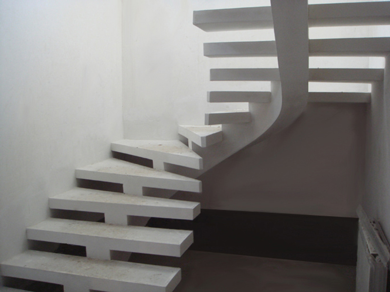

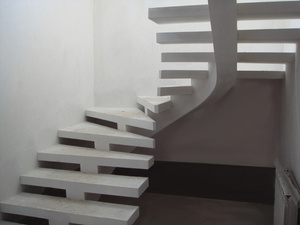

У меня из бетона лестница в десять раз дешевле вышла. Опалубка из ОСБ и поддонов от сибита, 1,5 м3 бетона и 5 хлыстов по 6 метров арматуры 10 мм, 7 м2 керамогранита... итого все в пределах 10 тыс руб за лестницу 2,7 метра подъем 4 метра длины 1 метр ширины. И работы на пару дней... лифт-подъемник до 120 Кг делал за 10 тыс рублей для технических нужд... А тут 90 тыс с супер экономией
.У меня из бетона лестница в десять раз дешевле вышла. Опалубка из ОСБ и поддонов от сибита, 1,5 м3 бетона и 5 хлыстов по 6 метров арматуры 10 мм, 7 м2 керамогранита... итого все в пределах 10 тыс руб за лестницу 2,7 метра подъем 4 метра длины 1 метр ширины. И работы на пару дней... лифт-подъемник до 120 Кг делал за 10 тыс рублей для технических нужд... А тут 90 тыс с супер экономией

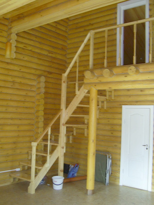

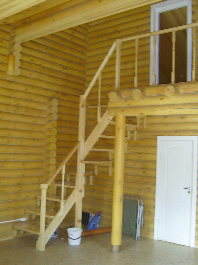

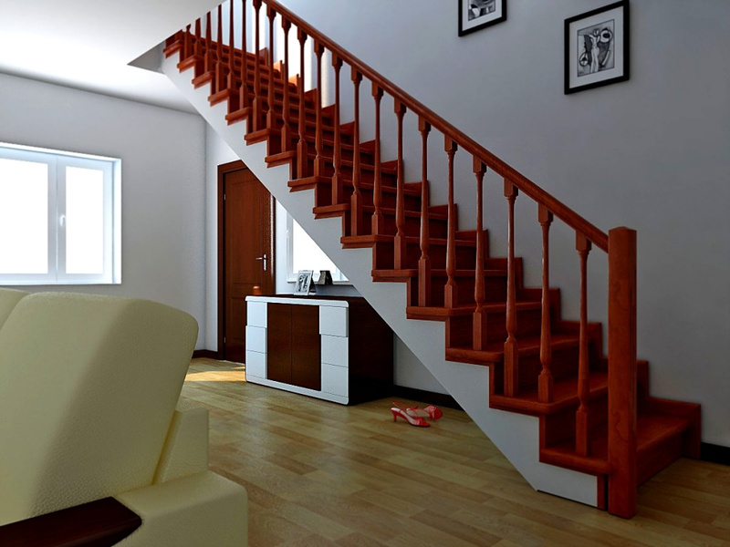

Вот тебе пример воздушной,светопрозрачной лестницы,безо всяких металокаркасов.Делал правда давненько 08-10 г.г.
Да мне-то зачем? У меня все лестницы на месте, т-т-т. Но даже если бы было иначе, то такого, хм... лубочного исполнения изделий я точно в доме не возжелал бы. Могу по пунктам рассказать мои претензии к этим и аналогичным конструкциям, если интересно, что вряд ли.
