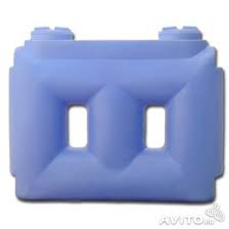

чей-то рано сдаетесь еще теплые дни будут:улыб: ), у меня тоже высокий уровень вод (разъезд иня) Поставил пласт. емкость на 2 куба. закопал песком, из дома слив сделал, тока проблемка вышла, под действием дождя песок просел(вместе с забором) надо еще заказывать, и боюсь еще что грунт, которым засыпал, сдавит емкость. Емкость такого типа:

Это же полипропиленовая емкость!? К гадалке не ходи сдавит и из земли еще вытолкнет на поверхность.
pavlik_NSK
посмотрим, она еще в обрешетке из уголка, получается, что уголок снизу, сверху и посередине, плюс снаружи профлист, который опирается на обрешетку, а между профлистом и емкостью пенопласт 50мм. Конечно. мертвому припарка, но все-таки. На обр засыпку ушло где-то 8-9 тонн песка и земли. Но давит он более-менее равномерно со всех сторон+ закапывал ее ,уже наполненную водой. Кароч, посмотрим, может и ошибся я что так сделал...
flash_blade
Ну ведь рано или поздно вы её будете откачивать? И в этот момент её начнет выталкивать и сдавливать. Если уж утеплять, то стоило утеплять не столько саму емкость, сколько грунт вокруг неё, чтобы его не пучило и он не сдавливал еще сильнее емкость. Полипропилен может работать нормально на растяжение, поэтому из него емкости и делают, но сдавливание, даже равномерно распределенное вряд ли выдержит.
Профлист какой вы использовали? Не H-75 на 0,75мм же? Он выдержал бы ~1,5 тонны на 1 м2 давления при шаге опор 1 метр (И то это на пределе возможности). Но у вас то наверняка какой нибудь С-21, который для заборов... Он и 1/10 веса грунта не выдержит.
pavlik_NSK
Ну сдавливать я еще понимаю что начнет. но выталкивать вот не понимаю, она же со всех сторон грунтом обжата и воды там в свободном состоянии нет. Профлист в основном для заборов. мягкий , конечно(( но есть и один лист толстого, 0,75 с одного бока. В общем, посмотрим, возможно придется вытаскивать и заново все делать (((((
