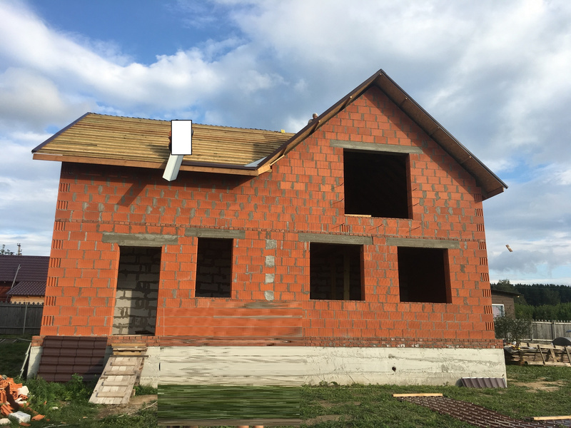

Lion76
Мне что-то категорически не нравиться ваш конек.
Стропила просто опираться на стену и все?

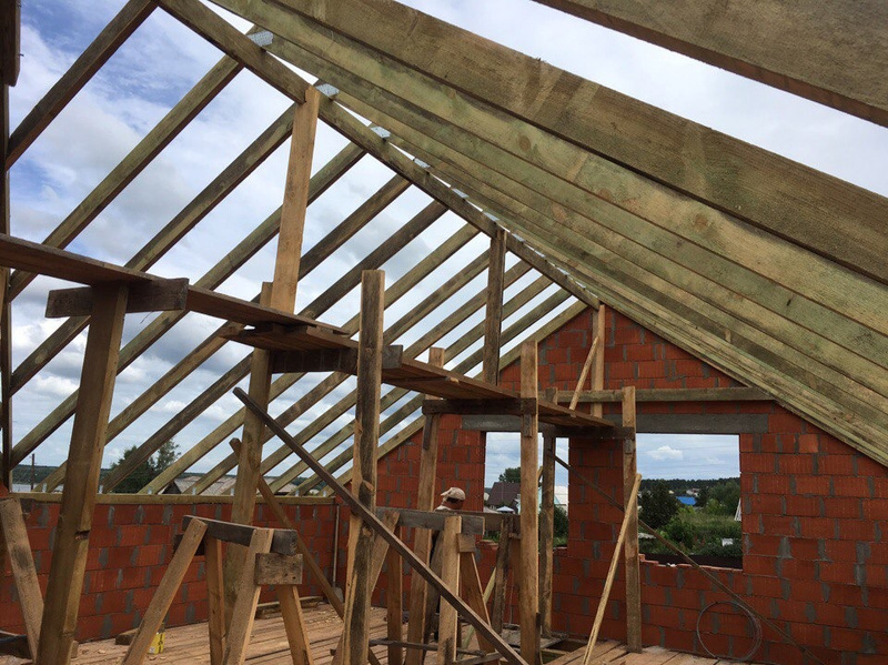

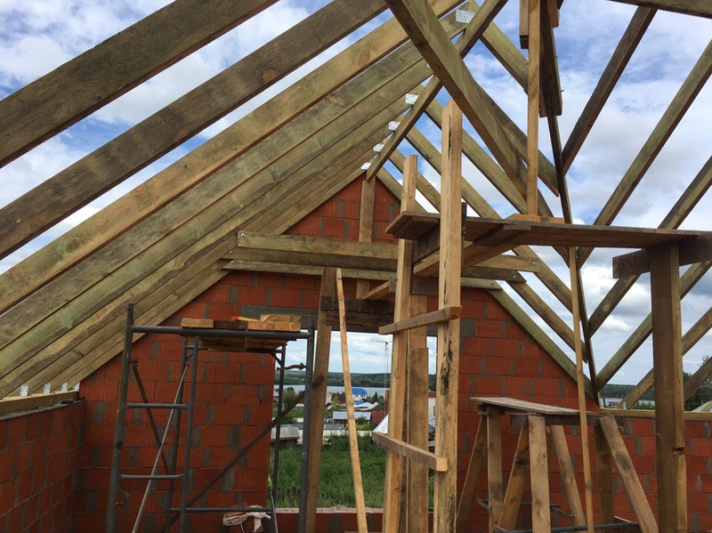

Alexandra_nsk
Фотографии частично начального этапа.
Стропила опираются на стену (прикручены по всем правилам) + скручены между собой поперечной балкой, см. фото3 (в дальнейшем это будет потолок 2го мансардного этажа).
Lion76
..................................................Ага все теперь увидел.
