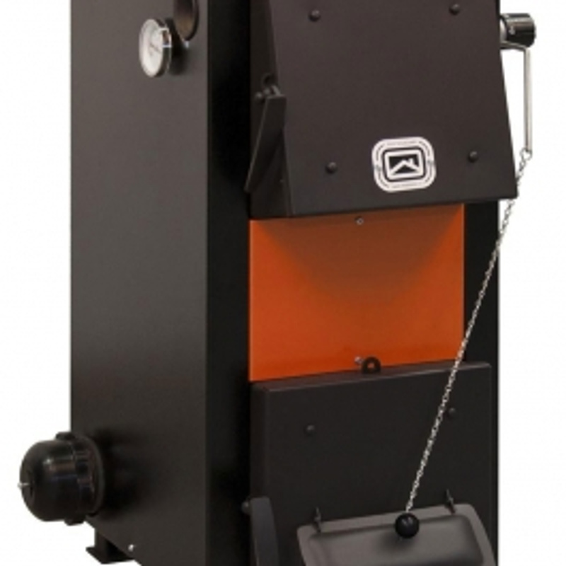

Занимался вопросом отопления для своего дома. Считаю возможным написать про первые 3 недели работы с автоматическим угольным котлом Барин 18 м. И найти совладельцев, для того чтобы делиться своим опытом.
мои впечатления от работы котла.
1. затянули с поставкой на месяц
2 обвязка котла и первый его запуск были понятны и просты
3. через 2 дня эксплуатации сломалось реле принудительной подачи угля. Производитель посоветовал самостоятельно исправить реле (в магазинах этого реле нет и где искать его не понятно). Продавец попросил фото. Никакого фото пока не дал, так как за 20 минут понял принцип работы. И пришел к выводу о том, что это реле (кнопка и не нужна). Практикак показала, что реле необходимо. Но я сразу научился закорачивать 2 контакта чтобы произошла подача угля. Справляюсь вручную.
4. Котел справляется на ура со своей задачей - в доме постоянно держится тепло.... уезжаю в город из Пашино на сутки и теперь не переживаю - температура поддерживается. Утром встаю и не бегу растапливать печь.
5. Котел не умеет работать в полсилы. Расход угля при -3 и при - 20 (без ветра) одинаков. Пробовал уменьшать температуру теплоносителя - мало помогает. Производитель не рекомендует менее 60 градусов. Пробовал до 50 (после устной консультации с производителем) - нестабильно начинает работать - долго разгорается... видимо уголь да и сам котел остывает.
6. Заявленный запас бункера на 3-5 дней преувеличен. Смело хватает на 2 дня (суток). Но больше засыпать и не пробовал, так как при 2/3 заполненности бункера подается малая подача угля в топку и температура не поднимается быстро.
7. Если бы можно было заново осуществить выбор - купил бы опять Барина.
Дом не утеплен и не проконопачен 2 этаж. брус 15х15. Примерно 135 кв.метров. Почти при любом раскладе ест около 5-6 ведер (10 литровых). Даже при - 30 без ветра такой аппетит. 2 зольника - один надо чистить раз в сутки, второй - через сутки. Температура в закрытой угловой комнате на первом этаже чаще всего +23-24. в коридоре попрохладней. Уголь фракции орех.... но быстро понял - жрет почти все. Песок просыыпается и весь не горит. А крупные камни не успевают полностью прогореть.... конечно, в полкирпича куски не бросаю - да и нет их у меня.
Вопрос остался открытым - как уменьшить потребление угля в теплую зимнюю погоду....

Что-то вроде не очень оптимистично получается. У меня опыт общения с котлами ограничен Дон-ом (непродолжительно) и Будерусом S-111 (года 3 уж вроде). Дом 100 квадратов примерно, брус пятнашка, утеплён 5см минваты.
Будерус на одной загрузке спокойно хватает до утра, к утру там рыхлые горячие угли, растапливаются подсыпанием угля или в крайнем случае сначала щепочек кинуть надо. Он замечательно регулируется в зависимости от внешней температуры, в небольшой минус расход угля может быть 1-2 ведра. Меньше 60 градусов топится похуже, и загаживается конечно поболее, но в принципе терпимо на 50 градусов ставить. Жрёт также всё подряд, лишь на совсем уж дрянном угле будет геморройно разжигать, золы много и т.д. Чистить золу неудобно капец. Как можно было на таком удобном устройстве не придумать ничего с чисткой золы - для меня просто загадка. Тупо шумовкой выгребать приходится в ведро. Может я чего-то не понял...
СтОит он, как я понимаю, дешевле Барина, и не в пример ему надёжней. Получается, что Барин лучше только тем, что можно уехать из дому на сутки и по приезду не придётся растапливать? Суть именно в растопке, т.к. остыть дом один фиг не успеет, по крайней мере утеплённый. При этом куча ненадёжных элементов, релюшки всякие, хлопотно обслуживать, хуже сгорает уголь... Что-то сомнительное устройство вроде.

На самом деле пример на мой взгляд показательный в том, что отразил основные проблемы автоматов со стороны неподготовленного пользователя.
Угольный котёл - даже хороший - плохо топится ниже 50 градусов теплоносителя. Что в этом направлении могут предложить производители хороших автоматов? Перерасход угля на слабом морозе - видимо, специфическая проблема Барина - тупенькая электроника или конструктивная особенность котла. А с угольной крошкой что-то придумано в хороших автоматах? В том плане, что крошка быстро просыпается при автоматическом "ворошении".
На самом деле пример на мой взгляд показательный в том, что отразил основные проблемы автоматов со стороны неподготовленного пользователя.Угольный котёл - даже хороший - плохо топится ниже 50 градусов теплоносителя. Что в этом направлении могут предложить производители хороших автоматов? Перерасход угля на слабом морозе - видимо, специфическая проблема Барина - тупенькая электроника или конструктивная особенность котла. А с угольной крошкой что-то придумано в хороших автоматах? В том плане, что крошка быстро просыпается при автоматическом "ворошении".
специфическая проблема Барина - тупенькая электроника или конструктивная особенность котла. А с угольной крошкой что-то придумано в хороших автоматах? В том плане, что крошка быстро просыпается при автоматическом "ворошении"."Специфическая" проблема барина в том, что разрабатывали его люди, не разобравшиеся в специфике вопроса.
Угольный котёл - даже хороший - плохо топится ниже 50 градусов теплоносителя. Что в этом направлении могут предложить производители хороших автоматов? Перерасход угля на слабом морозе - видимоВообще, котлы могут разрабатываться по разным критериям. Например на штыб (пыль до 6мм). Здесь все от разумных рассуждений. Надо такое топливо в доме? Нет конечно. Кому охота черномазым трубочистом ходить? Поэтому единственно верное- сортированный уголь. Совсем мало пыли, достаточно стабильные параметры, чисто в обращении. На этот уголь и создается большинство автоматов. В этом нет разницы с тем же будерусом. Даже наоборот, многие автоматы свободно жуют то, на чем будерусы быстро теряют мощность.
50С точка росы что ли? Это все не совсем так и не совсем верно. Котлу в принципе по барабану какая температура теплоносителя. Наоборот, чем ниже она, тем выше КПД теплообменного аппарата котла. Здесь есть ограничение по температуре с точки зрения возникновения конденсата на этих теплообменных поверхностях. Для угольного выхлопа, тока росы лежит около 20С. В реальности ей не достичь. Всегда теплоноситель повыше будет. Однако (я не исключение) разработчики на всякий пожарный полстраховываются и не ркомендуют в котельном контуре держать ниже 60С. Есть некоторая пользы от этого. Легче течет уголь. Битумы, выделяющиеся при нагреве массы угля, мягкие и угольная масса хорошо течет из бункера в топку.
А точка росы около 50С актуальна для газовых котлов, дровяных и пеллетных. Там в составе выхлопа много водяного пара.
В моих печках пердусмотрено два способа регулирования. Один естествено по температуре воды, второй по температуре воздуха с помощью комнатного термостата. При управлении комнатным термосом, котел может иметь любую температуру, от максимальной, до температуры окружающей среды. Т.е. при отсутсвии запроса тепла от комнатного термостата, бойлера, котел полностью выключается и не вырабатывает тепло до поступления такого запроса от любых потребителей тепла.
А чего вам далась эта температура 50С и ниже? В плане столько жарко, а ниже нельзя? Да можно. Один из способов я уже обозначил- термостат комнатный. Второй способ- подмес возвращающейся воды из системы отполения в подачу этой же системы. Можно при любой температуре котла иметь в радиаторах, допустим 40С. Второй способ самый комфортный. Позволяет иметь оч. ровное тепло по времени. Но требует приводов, ПИД регулирования ими. Иначе ненужная балалайка получается. Самый простой сопособ- комнатный термос. Далеко не каждый котелок может его использовать. Большинство котлов не умеет регулировать мощность до нуля и возникает проблема- куда девать тепло котлу, когда термостат больше не просит нагрева.
По поводу контролеров и реле. я разобрался в алгоритме работы котла:
-если температура теплоносителя меньше максимально мною поставленной, то открывается поддув и уголь разгорается
- после набора максимума (который я выставил) закрывается поддув и котел остывает
- после достижения минимума открывается поддув. Минимум у меня настроен автоматически - он на 6 градусов меньше максимума). Если через 59 минут (этот период выставлен мною) теплоноситель не достигнет максимума, то вал убирает старый уголь и поддает новый уголь и начинается новый цикл. (Но если за 59 минут температура теплоносителя достигнет максимума (что бывает очень редко), то закроется поддув и подачи не будет до следующего раза).
Если через 59 минут (этот период выставлен мною) теплоноситель не достигнет максимума, то вал убирает старый уголь и поддает новый уголь и начинается новый цикл. (Но если за 59 минут температура теплоносителя достигнет максимума (что бывает очень редко), то закроется поддув и подачи не будет до следующего раза).Будерус с полуавтоматической шуровалкой. Например для мощности 20кВт нужно в час сжигать около 5кг угля. А у вас за это время цикл. Т.е. от начала до кончала, мощность будет падать и падать, пока сработает шерудилка. Думается время нужно ставить меньше.
В алгоритме моих печек все завязано на температуру выхлопа- т.е. мощность котла. Скорость работы такова, что для целей отопления, нагрева ГВС можно считать её постоянной.

Здравствуйте. Расскажу о моей проблеме под названием котел Барин. Купил котел 30Квт, в первый (и последний) сезон вызывал 11 раз устранять проблемы с данным котлом. Ломалось все и электрика и механика котла.А нафига вы покупаете у кого попало? Есть в Новосибе котлостроители автоматических печек. К ним бы обратились, не было бы никаких проблем.
ну так, как я понял речь как раз об одном из Новосибирских котлостроителей, к ним и обратился пациент)
ну так, как я понял речь как раз об одном из Новосибирских котлостроителей, к ним и обратился пациент)С каких пор Барин новосибирский котлостроитель? Это Барнаульская компания кажется
С каких пор Барин новосибирский котлостроитель? Это Барнаульская компания кажетсяСамобытный изобретатель
из г. Бийск.давайте будем объективными, котел не предназначен для работы с ТП! И в инструкции это наверняка написано.
Кстати и Бош тоже! Угробите котел или будете мучиться с его топкой.
В инструкции к Бошу насчитал 9 раз упоминание об температуре обратной линии.
Вы выполнили требования производителя?
