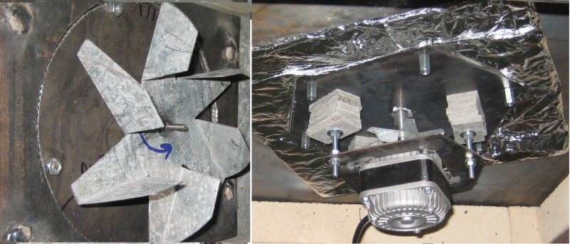

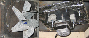

А эксперты оттуда и берутся, что на весь Н-ск таких как ты, проводивших ОКР на тему угольных автоматов, человек 3-5! Мы тебя тут ценим и уважаем!
P.S.: Если помнишь, я в прошлом мае искал дымосос, и мне предлагали по цене от 7 до 10 т.р. Так вот уже год с лишним у меня без нареканий отпахал самодельный, на базе движка за 550
рублей, фото прилагаю.
