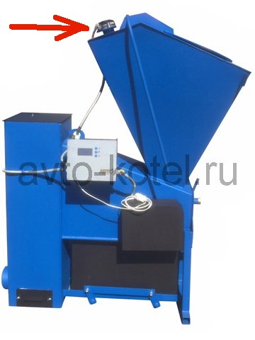

Причем тут Денис? Просто хронология ответов форумом автоматически вставляется. Это ответ Альберту был.
То, что можно сделать в штучном экземпляре чаще всего не годится для повторения в "серьезных" условиях. Да и параметры такого дымососа слишком слабые.
shuninm
Конечно, для партии в 20 штук делалось бы что-то иное, а тут в совершенно серьезных условиях (поток продукции, как-никак) этот "карлсон" вполне всё обеспечивает. Он не дым гоняет, а задымлённую атмосферу в термошкафу.
KOCTA

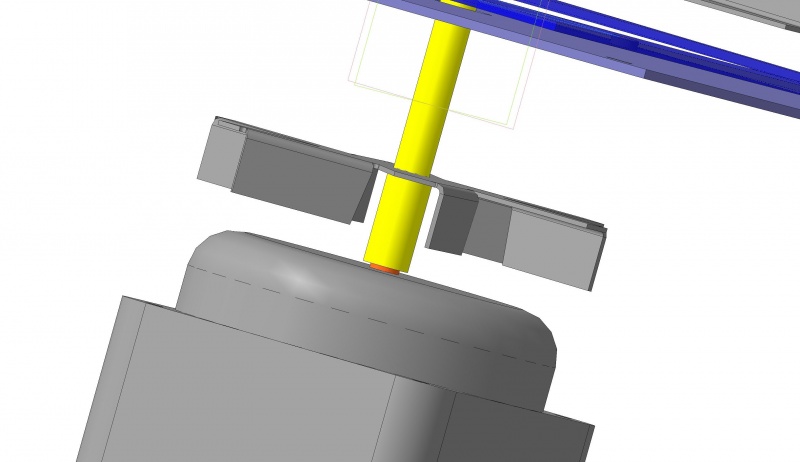

А дымосос прокачивает десятки кубов газов. При этом ему необходимом развивать значительное рязрежение до 80мм вд ст.
shuninm

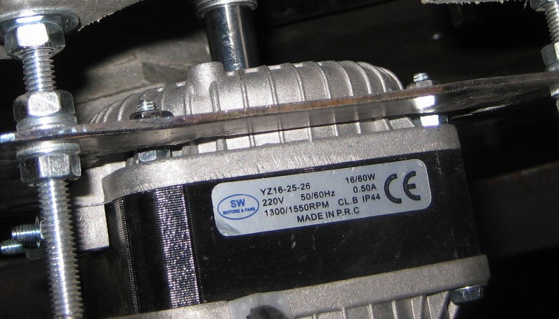

Коста, моторчик похоже интересный. Что за марка и где его берут?
shuninm
Электроприводу глубоко безразлично что там кому надо от дымососа, он выдаст только обороты, крутящий момент, мощность, а дальше уже заботы конструктора.:улыб:
Движку брал в "Хладотехнике" на Владимировской 11а, корп.3.
Это привод обдува радиаторов (наружных теплообменников) холодильных установок. Я его не разбирал, не проверял и сам продавец мне так и не смог ответить про тип подшипников вала. Это я к тому, что совершенно не исключаю, что там втулки трения и тогда ставить движку как у меня, с вертикальным валом, вообще-то недопустимо и тем не менее пока пашет.
Вал (вылет вала односторонний) у него 6мм (оранжевый на модели, а то, что жёлтое на модели, это уже моя "навеска"), имеет на торце резьбовое отвертие М4.
shuninm
Хотя вот сейчас подумал (а чего не год назад?:улыб: ), советская кухонная вытяжка - симметричные роторы центробежного насоса - нагрузка на валу на всасывание симметрична, а на выброс - радиальна и потому стоят втулки скольжения, а у этого движка типовая нагрузка - крыльчатка осевого вентилятора, нагрузка направлена по оси вала и таки следует ставить упорный элемент, а значит таки шарикоподшипники.
Интересно, китайские конструкторы рассуждают также? :umnik: :dnknow:

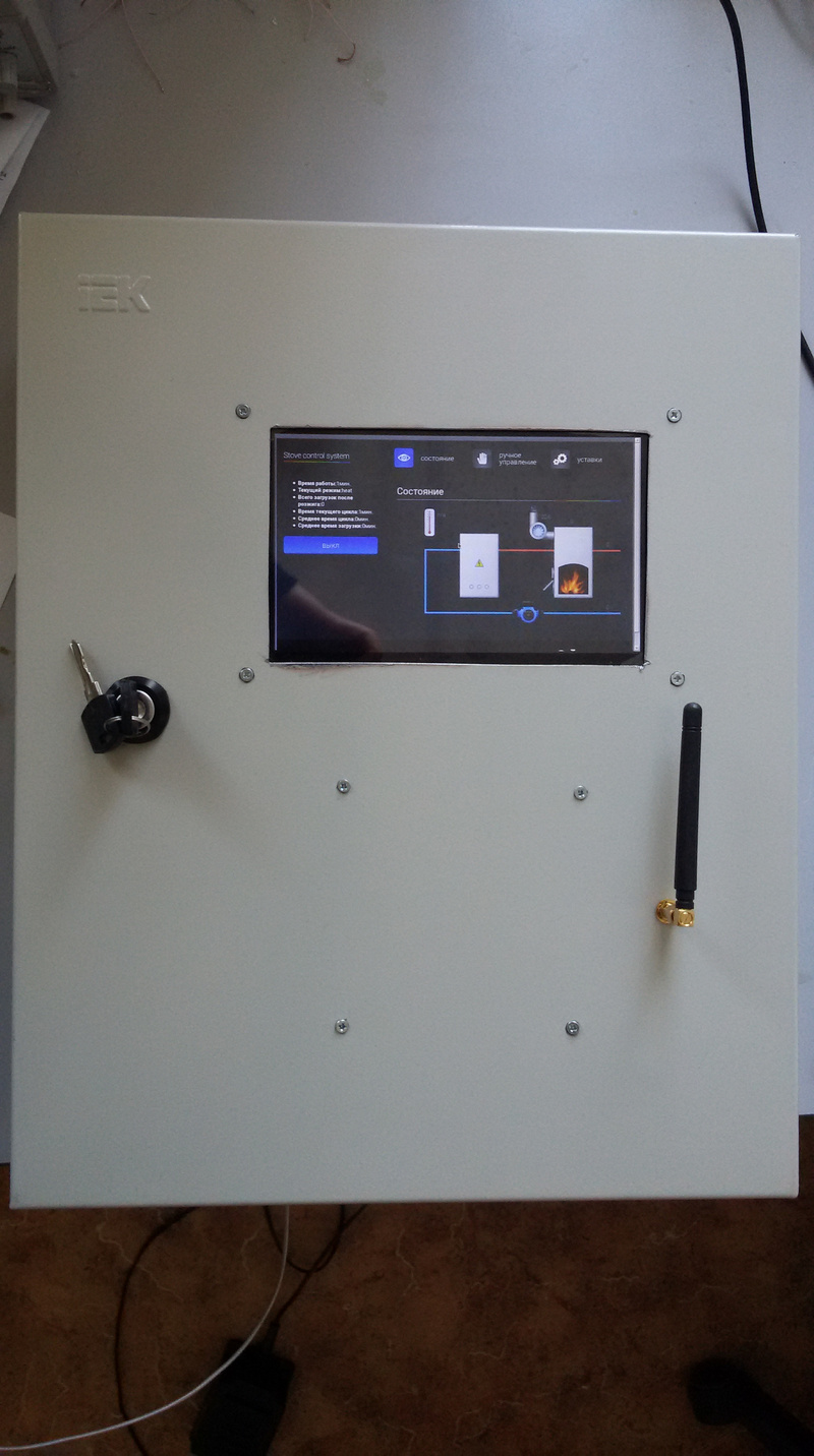

теперь печь насамом деле автомат кому интерестно: / нарушение п.3 правил форума НГС/
Что тут интересного? Этот набор- конструктор следует обходить стороной.
Дмитрий254
и что такая железка стоит и умеет.
сдается мне, что кроме цветного экрана, ничего нет.
габариты ящика доставляют. :ха-ха!: там что, на радиолампах?

Да корпус большой стандартный электрощит но чтобы засунуть в красивый корпус надо 10-15 тыр при том что автоматика обошлась 35 тыр. Устройство не ширпотреб а промышленное все детали дорогие и качественные
с
Овеном и подобными не сравнить. Можете подъехать в лабораторию или ко мне.
А на счет самого Барина то этот котел единственный кто может работать на антраците тоесть с двух загрузок 1 большое ведро золы шлака вообще нет. тонна антрацита стоит 3,5 тыр. А орех я покупал 2,8 тыр. после установки этой автоматики у меня вместо 3 дней стал работать 5 дней, а на антраците 7-10 дней

Автоматика выполнена на хорошей элементной базе. Установлены микросхемы фирмы MAXIM для обнаружения неисправности термопар.
В случае их неисправности выдаётся информация на смартфон пользователю, а система переходит в режим сна, или режим охлаждения, оставляя включенным только циркуляционный насос, при этом выключается дымосос и закрывается основная заслонка.
Все каналы по четырём термопарам и двум токовым входам, а так же управляющий контроллер выполнены с гальванической изоляцией.
Установлен одноплатный компьютер, который позволяет пользователю войти в систему и управлять всеми уставками слоано вы находитесь перед экраном.
Если вы входите с планшетника или смартфона то у вас отображается полное зеркало программы, а не просто прилетают какие то SMS уведомления... и много всего другого хорошего... долго описывать...

Собрал небольшой котел 15кВт. Попробовал в работе. В общем, все так же хорошо. Горит стабильно, бездымно. Мощность постоянна. Научился я конструировать котлы.:смущ:
Не получилось загрузить картинку. Не знаю причины. Пишет файл загружен и error.
shuninm
А что это такое на бункере смонтировано?
KOCTA
Моторчик-редуктор привода ворошителя. Ворошилка обеспечивает текучесть массы угля. Иначе длиннопламенные угли проявляют нестабильную подачу (питание горелки).
Почему у меня картинки не загружаются? Никто не подскажет? Флэш установлен, скрипты разрешены...
shuninm
Это "какая-то спиралька" в бункере? Я же не в курсе изменений в конструкции с тех пор, как в топку головой лазил. :biggrin: Сейчас говоришь "питание горелки", а я не могу в толк взять что там горелкой названо, вроде ж горение на колосниках шло.
Всегда, напрочь? У меня где-то на 5-й-10-й раз тоже не грузятся, но в режиме предварительного просмотра подсовываешь файл по-новой и прокатывает.
А так где-то тут (не помню где именно, то ли в Правилах то ли еще где-то) встречал описание "съедобных" форматов и размеров аттачмента.
