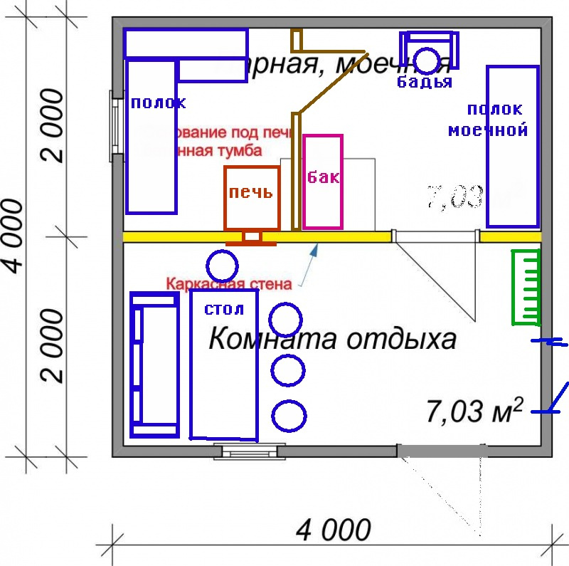

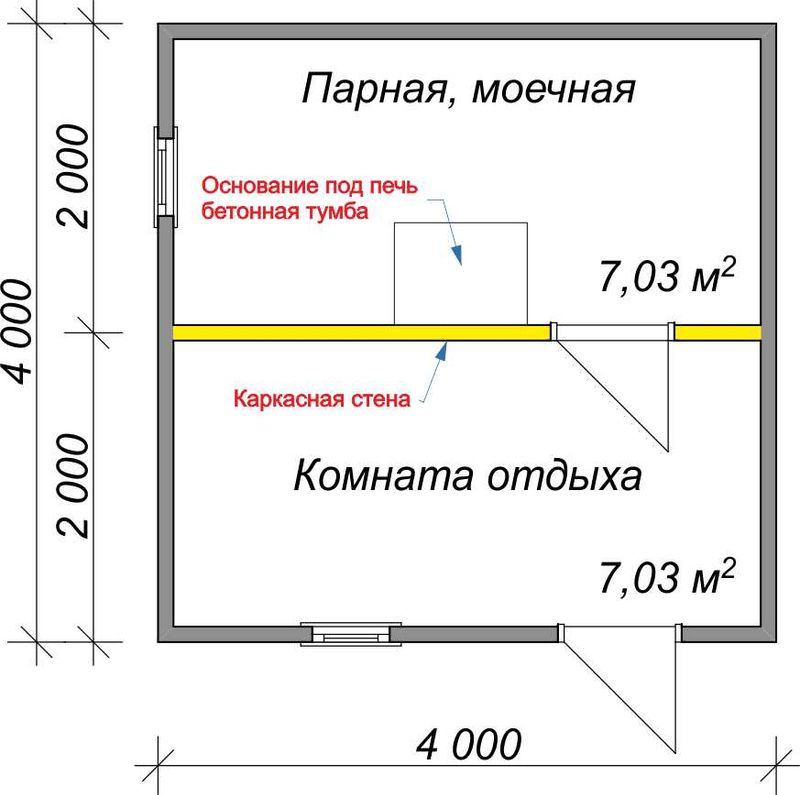

Без планировки бани с указанием где-что, какой высоты фундамент, описания как сейчас организован пол - гадание и флуд. Вариантов-то множество.

Баня построена прошлым летом, пока только коробка стоит...

В бане нет пока ни чего, стоит только коробка без окон и дверей. Печь скорей всего будет самодельная (под вопросом). Лаг тоже пока нет. Стены собраны из бруса 150х150. Отделку цоколя пока не планируем.
Вопрос по фундаменту под печь, Вам ещё надо решить. Он скорее всего будет гулять отдельно от бани.
Может тож на винты? Или на общую нижнюю обвязку.
В бане нет пока ни чего,Пока не поздно, обдумывайте то, что я тут обычно называю "модель потребления".
1) А на кой такая огромная универсальная парная-мойка? Её такую ещё натапливать надо до температуры парной и потом вам все пары из неё нужны в комнате отдыха? Кстати, вы уверены, что её площадь подсчитали без завышения?
2) Откуда печь топить (как дрова таскать, где складировать, как подбрасывать?
"Мой" вариант "вашего" слива исполним в практически любом варианте, просто сложности выпиливания-формования для обхода печи, потом собссно высота краев "ванной" вокруг печи и в дверном проеме, тут важно чтоб пластик не грелся от печи ни контактно ни напрямую инфракрасно с близкого расстояния (зависит от высоты установки печи, её фундамента и т.д., ), потом как подвод воздуха к печи планируется, из помещений или с улицы?

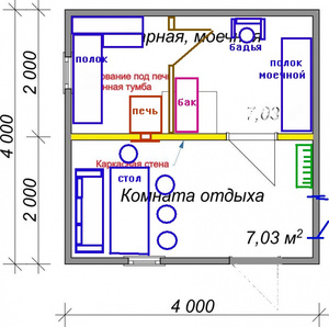

Для примера был я в бане "ваших габаритов", но там мойка с парной разделены, см. картинку. Протапливается из комнаты отдыха, быстро, однако компоновка уже неудачна если компания 6 человек: 2-м сидящим у стола жарит спину и бок от печи со стеклянной дверцей, дрова из-за этих сидящих невозможно подкидывать и таскаются они с пересечением пути в мойку-парилку (несколько грязновато выходит).
В парной получается коротковат полок для лежания. Моечная там конечно шикарная (полок, бак с водой, шайка для обливания на кронштейне), но разве это ключевой аспект бани!? Над дверями мойки и парилки там остекление. Казалось бы мелочь, ан нет! Освещение обоих помещений одним направленным светодиодным фонарем прямо из комнаты отдыха.
Как вариант я бы при вашем расположении печи подумал об отгородке небольшой мойки и чтоб из мойки и топить. Для обогрева комнаты отдыха зимой одну стенку печи вывел бы в комнату отдыха, но с возможностью летом закрывать её экраном с теплоизоляцией. Хотя конечно если желаетет живой огонь через стекло, тогда сложнее.
Что цоколь не обшит не беда, сифон слива и его утепление всегда можно замаскировать всякими обрезками пиломатериала.
