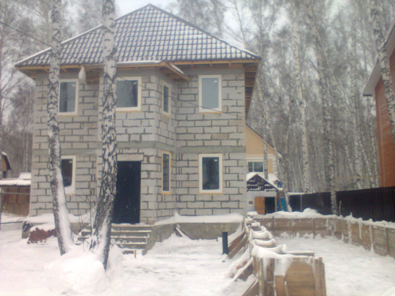

сибит можно оставлять без отделки в зиму-2-3 зимы и т.д. примеров по Нску-= валом.. из мною построенных сейчас 4 дома стоят по 2-3 зимы безо всяких разрушений.

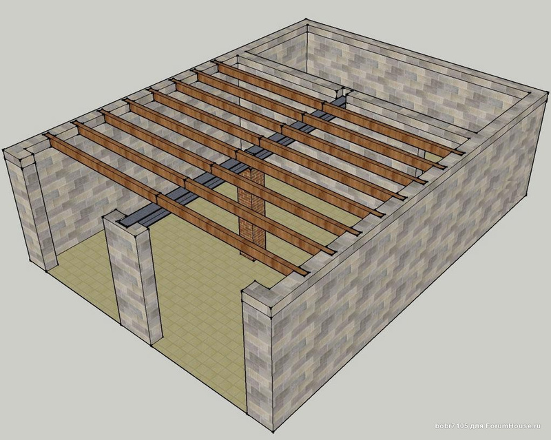

Хорошего дня! Можете прибросить стоимость посторойки гаража. Размер 7х8.5м Из газобетона, без отделки. Два проёма под ворота 2.5х2.3м. Крыша вальмовая, металочерепица. Фундаментная плита уже залита. Ворота, двери и окна уже закуплены
