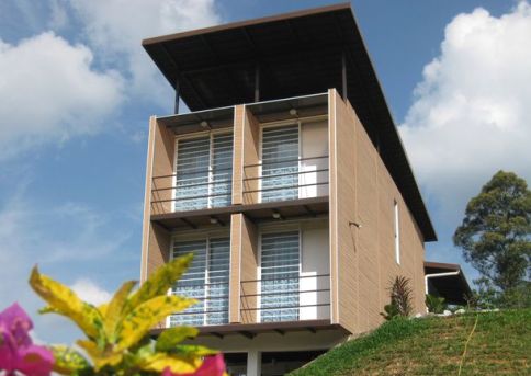

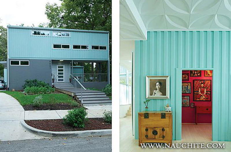

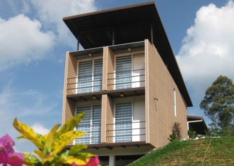

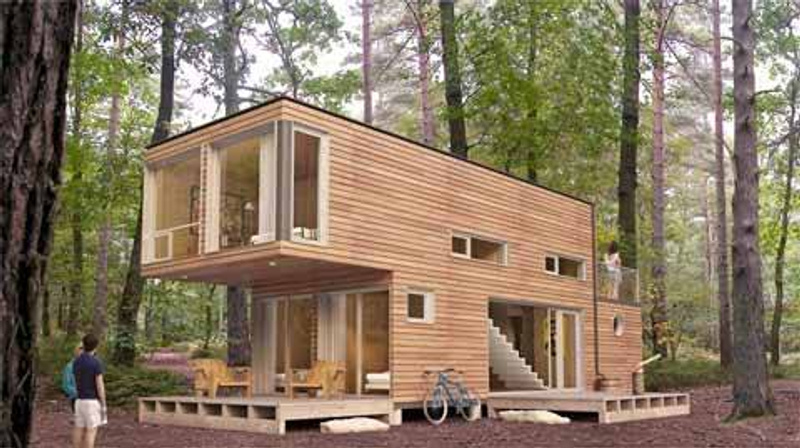

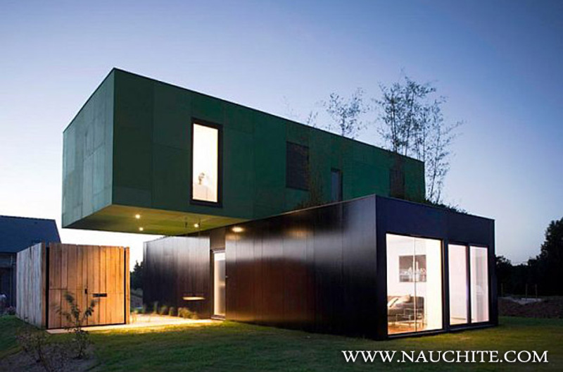

Если денежный вопрос главный и не пугает шанс прослыть чудаком, то дом из контейнеров на сотню кв.м. сотворить вполне реально. Надо только дружить со сваркой, болгаркой и здравым смыслом. Коробка с утеплением потянет тысяч на 350, окна-двери на сотню остальное - отделка и прочие издержки неуёмной фантазии.
ну да, 40 футовый стоит порядка 60 - 80т.р на севере друг так гаражи строит, даже 2х этажные, с баней и т.д

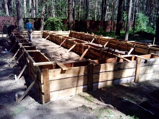

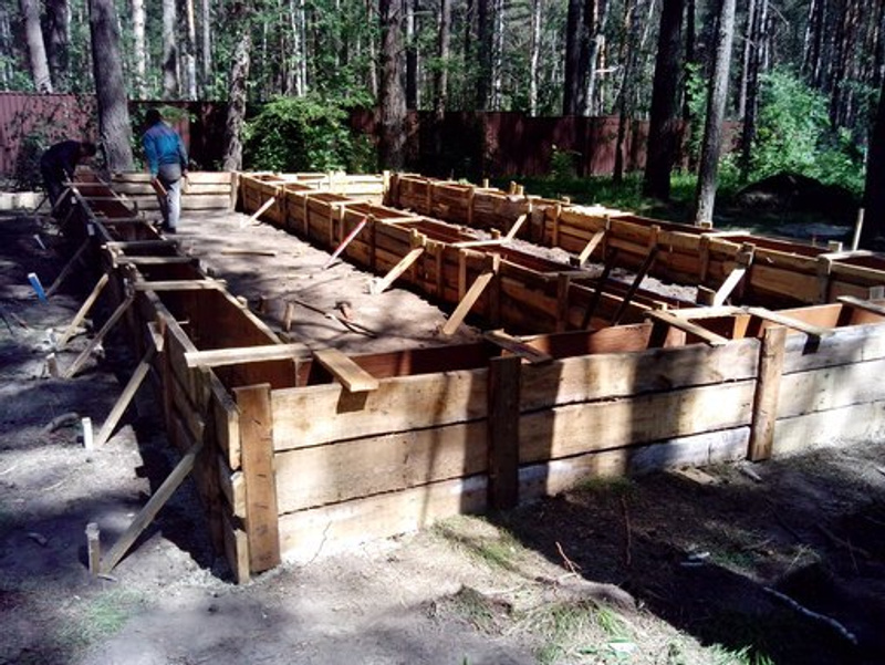

Продолжим диалог для достижения истины. 1.Ленточный фундамент 6 на 6м изготавливается за одну неделю
ковыряя в носу, стоимость такого фундамента по новым ценам 60тыс.рублей сколько вы отдали за винтовой?
2. Откуда взялась цифра 3тыс. в день прорабу это какая св...чь вас так напугала. Для дома 6 на 6м достаточно 20 часов технадзора по 1тыс. за час плюс более менее толковая бригада, вуаля! Строится сборный
дом 6 на 6 за 1.5месяца работают три человека пофиг из чего дом сип,каркас,брус работа будет стоить
максимум 200тыс.руб на строительные работы.
Ленточный то может и строится за неделю, но вот он должен еще "постоять" - так все строители нам говорили, только у одних 2 недели, у других месяц-полтора. Цены начинались от 60 и доходили до 100 "под ключ" - с вывозом земли, мусора и прочего. Правда те, что за 60-70 куда то сливались в момент выезда на участок. Винтовой обошелся в почти 50 "под ключ", за 1 день. А на следующий день мне уже начали собирать домокомплект. В целом на фундамент, сборку и внешнюю отделку ушло недели 3 - все делали специалисты, у самих, к сожалению, руки не из того места растут))). Но! могу сказать с уверенностью, что если время бы не поджимало и было бы где жить во время строительства - без сомнения это был бы ленточный фундамент.
p.s. Само строительство и отделка обошлись в районе 150 тыс (работы)
Понял вашу ситуацию.согласен. По ленточному фундаменту уточню, никакой земли как правило вывозить не
надо, она укладывается обратно в пазухи. Опалубку снимаем обычно (если бетон товарный а не узбекмешалка) на 4ый день и сразу начинаем делать перекрытие а затем каркас. Единственный совет анкера
крепить недели через две. Пока вы загрузите фундамент он спокойно успеет набрать прочность, все остальное лабуда...
