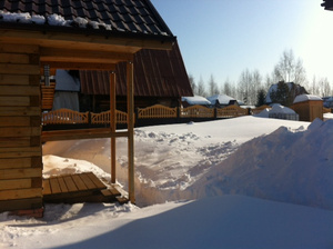

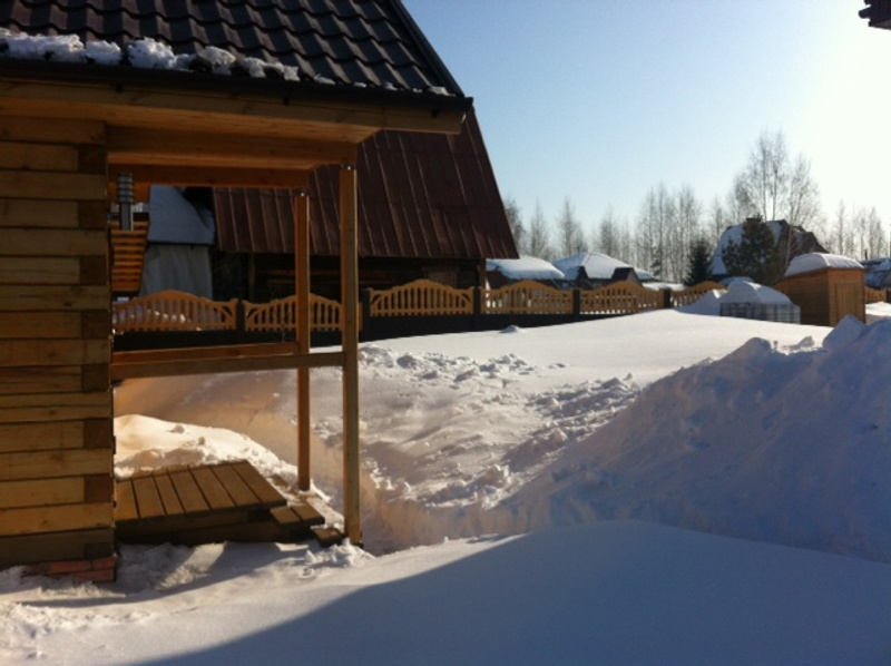

Имеется баня из бруса. Перед входной дверью маленькое крыльцо (метр на метр). Внешний край крыши крыльца опирается на два столба (брус 100x100). Сверху столбов предусмотрены усадочные домкраты.
За 2 года баня осела и выяснилось, что хода домкратов не хватает (точнее, видимо, отверстия под шток домкрата в столбах выпилены не достаточно глубоко) и крыльцо начало повисать на столбах.
Собственно хочется как-то решить проблему минимальными усилиями. Можно ли как-то технологично укоротить снизу столбы (отпилить несколько см.)? Или поддомкрачивать крышу крыльца, снимать столбы и потом уже их укорачивать?

Что то я не совсем пойму Вашу конструкцию, крыльцо 1м2, два столба, крыша крыльца, фото есть? Просверлить с боку? И дырка будет украшать Ваше крыльцо? Может вынуть столбы по очереди, просверлить как положено, и делов то.
Стартер, хочет осадить на диаметр сверла, шток. ну выиграет до 20 мм.
Вообще то фото бу улучшило восприятие проблемы. может решение на поверхности лежит.
Смело снимаем столбы, сверлим дырку как надо, и ставим на место.
Если есть вероятность завала крыши, сделайте временную подпорку из третьего столба )

Ну если я буду столбы снимать, то уж лучше я тогда их просто укорочу см на 7-8 снизу. Чтобы у домкрата снова свободный ход появился.
У Вас баня садится вместе с фундаментом, посмотреть бы, что там за фундамент, почему то в землю пошел.

Нет, фундамент не садится. Действительно по фото может показаться, что пол крыльца наклонен к бане. Но скорее это чисто визуальный эффект на фотографии. Или же имеет место обратный эффект: фундамент бани - лента. Крыльцо НЕ на фундаменте. По сути оно на бетонной дорожке, которая подведена к бане. Возможно эта бетонная дорожка немного вспучилась зимой.

Ваш вариант вполне нормальный. Подпирайте один подстропильный прогон, вынимайте из под него столб, нормально подрезайте его и ставьте обратно. Снега на крыше нет вроде бы, может и без подпорки повисит
