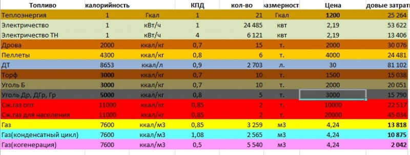

О прошлом годе сделал маленькую табличку (один хороший человек попросил)
со сравнением отопления тем или иным видом топлива для его дома в 100 кв.м.
В разрезе треда можно прикинуть, стоит ли делать водяную систему с возможностью
включения в нее котла, или оставаться на электричестве
Каждый может задать свои параметры энергопотребления и горизонт расчета
Во время строительства он отапливал электричеством (масляные обогреватели),
и первая таблица посчитана из реального потребления, вторая - из нормативного СИБЭКО
(на случай если непонятен конструктив и реальные теплопотери дома)

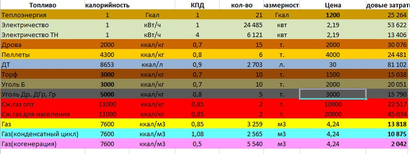

Эх... Сказал, что сруливаю отсюда. Но не отметить вашу табличку не могу. Мягко говоря, данные невзвешены. Это лишь на первый взгляд. Я не пересчитывал даже. Просто сверху- неверно многое.
Это лишь на первый взгляд. Я не пересчитывал даже. Просто сверху- неверно многое.Вот потому и "неверно многое", что не пересчитывали и читали поверхностно

В табличке примерные годовые затраты на дом с расчетным максимумом 10кВт, это около 100м2

Вот потому и "неверно многое", что не пересчитывали и читали поверхностноНу, что ж, углубимся. Цены за порцию тепла в 1кВт*ч указаны в основном верно. Для пеллет взята абсолютно нереальная стоимость 4800р/тонна. Их нет по такой цене просто. Теплотворная способность завышена. Реально пеллеты около 4,5кВт*ч/кг.![]()
Стоимость автоматического оборудования для сжигания угля 260 000р.
Для пеллет взята абсолютно нереальная стоимость 4800р/тонна. Их нет по такой цене просто.бегло на Авито или пульс цен дает разброс от 4 до 7,5 р/кг. Взял нижнюю мелкооптовую оптовую, полученую прозвоном (напомню, что это прошлый год).
Теплотворная способность завышена. Реально пеллеты около 4,5кВт*ч/кгРеально - надо испытывать образцы. Я же брал справочную величину УТС для абсолютно сухой древесины (ибо пелеты прежде всего отличны от дров крайне низким содержанием влаги). Эта величина 18,5-18,8 МДж/кг (по разным справочникам).
Стоимость автоматического оборудования для сжигания угля 260 000р. Вы чего туда заложили? Конечно можно вложить и 1 лям денег, если постараться. В реальности это от 100тр. начинается.Расценка для всего оборудования составлялась из принципа - "удобство как газ или электричество", т.е. с высокой степенью автоматизации и требованиями по помещениям.
Я знаю, сколь болезен для Вас вопрос углеавтоматов (и сам выкладывал отчет об эксплуатации автомата Дефро, который эксплуатировали 2 сезона), поэтому остановлюсь подробней на том, что заложено.
Помимо самого котла-автомата заложено: 1) бункерное хранение в закрытом помещении, 2) само закрытое помещение (около 20 кв.м., холодного типа), 3) конвейерная подача из бункеров топливохранилища в бункер котла, 4) вибросито,для первичного отсева крупной фракции.
В цену топлива (это обозначено в файле), закладывалась примерная стоимость доставки и первичной подготовки. Для угля она составляла порядка 200-250 руб/тонна (ближний пригород) за доставку и еще 200-300 руб/тонна за бункеровку с просеиванием.
Такой же подход применялся и к другим видам топлива.

У меня без отопления меньше 800-1000р не бывает. Ну, насосы правда водяные крутятся. Но это макс 100-300кВт*ч в месяц.
.откуда у вас такие астрономические затраты взялись, например на "уголь" это что за котел и трубы такие у вас на 260000,(*вежливо намекая*) иногда полезно читать топик прежде чем спрашивать, ибо уже объяснял.
видимо трубы и радиаторы исключительно из медисама система отопления в расчетные суммы не включается, поскольку: 1) для всех видов котлов одинакова, 2) зависит от предпочтений хозяев и монтажников.
ну не знаю, как вы там платите, я рпассказал сколько плачу я. Правда дом у меня сделан по уму теплопотери минимальны, не как в хрущевке 60% на улицу и электроплиты нет, газовым баллоном обхожусь и периодически отключаю когда уж жарко становится, а так всю зиму в трусах по дому гарцую)
Так не бывает, что 1,8кВт мощности хватало на дом 100кв.м. в морозы. Это 18Вт на 1кв.м. мощность тлеющей сигареты примерно. Я много слышал рассказов о "чудесной" экономии, но всегда находится "правильный" ответ. Например так.
