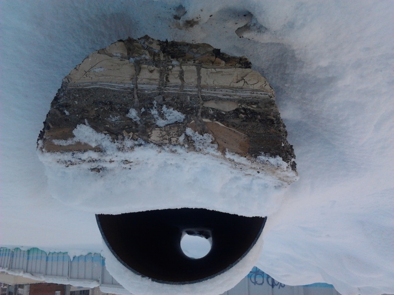

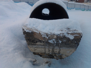

Вода в сети соотвествует санпину в месте забора на анализ. Место забора на анализ очистные сооружения. ДО попадания воды в турбы. Да и санпин не гарантирует полного отсутсвия железа и солей.
Вы в квартирах давно бывали с центральным водоснабдением? Не приходилось ржавые подтеки на унитаза видеть? Откуда там железо не догадываетесь? Уж не из фикалий ли оно? А на аэраторах кранов не когда в квартирах отложений не видели? А я вот сам чистил их раз в пол года в квартире. И у дедушки в квартире меняю раз в пол года картриджи на фильтре питьевой воды. Так вот там очень хорошо видно как "нет железа" и солей жесткости в сетевой воде.
Я именно про аэраторы на кранах в том числе и говорю (то же самое на лейке душа, смесителях,в унитазах). У меня недавно отключился генератор озона на неделю-две. Так вот за это время на кранах наросло примерно 1 мм отложений. По виду - соли - твердые серо-белого цвета, сдирается трудно. На железо и его наличие в составе отложений не похоже совершенно. Но когда озонатор работает нормлально, то этих отложений нет даже за год. Вот может я о воде и не понимаю ничего, но это ФАКТА не меняет - нет железа - нет отложения солей.

Я про ваши подтеки не говорил. Подтеки есть почти во всех квартирах, где сетевая вода, которая по вашему общему мнению обезжелезенная и умягченная по санпину. У вас как я понял налет накипи есть, которого у меня нет. Так вот пытаюсь до вас донести, что накипи не будет если вы уберете железо не до стадии "его не видно", а от слова "совсем". Но ваша колонка с бирмом не способна на такой подвиг, так ведь? Ну кроме водогрейки - при закипании соли все равно выпадать будут даже без железа. Тут нужно температуру ГВС снизить ниже кипения на нагревателе. У меня нагрев ГВСа идет до 40 гр и никакой проблемы с солями в ГВСе не возникает.
На минералке то написано, только я за 33 года ни разу выпадения солей не видел в бутылке...
Вы знаете как образуется жемчужина? Чтобы выросла жемчужина в ракушку должна попасть песчинка, на которой начинает расти слой эмали. Без песчинки никакой жемчужины не будет. Это та самая заготовка/матрица на которую идет отложение солей... Аналогия понятна?

А я тут еще мельком подумал... а какого это вдруг у Денза кальций в бачке унитаза откладывается??? Я бы понял при кипячении или выпаривании воды с ростом концентрации до предела растворимости, но чтобы вот так вот сам при отстаивании он выпадал из воды??? Денз, а с чего вы решили, что это кальций? Может это ил из скважины или еще какой то вариант?
Я не думаю, что у меня какой то новый эффект от озонирования получилось получить. Это установки применяют в тысячах отчистных систем и нигде в описаниях я с информацией о том, что озон может как то влиять на соли жесткости не видел. Более того везде было указано, что озон может даже серебро окислить, но на соли жесткости он не влияет от слова совсем.
Я не вижу другого логичного объяснения исчезновения отложений солей, кроме версии о каталитическом действии оксидов железа на прилипание солей жесткости к гладким поверхностям.
Кстати могу еще один пример привести в пользу этой версии:
Когда я отмывал БУ конвекторы от отложений внутри стальных труб, то кроме промывки спец жидкостями, автомойкой выского давления, металическими щетками я попробовал залить туда концентрат ортофосфорной кислоты. Так вот по моей мысли она должна была восстановить ражвчину на поверхности трубы, на которую прилип налет солей жесткости и прочая дрянь. После чего я предполагал, что весь налет отвалится сам и легко смыть его водой. Но это была ошибка, так как кислота восстановила все оксиды металла, в том числе и те, которые были внутри этих отложений. А их оказалось очень много - отложения стали блестеть металлическими кристаликами. И теперь эти отложения стали не просто твердыми солевыми, а еще и с прожилками железа как арматурой. И далее уже ни высокое давление ни металическая щетка эти отложения не брала. Это я к тому, что оксиды железа, даже если не видны в кристале отлежений, они там все равно есть. И явно активно способствую твердости кристала и отличной адгезии к поверхности.

версии о каталитическом действии оксидов железа на прилипание солей жесткости к гладким поверхностям.ИМО, тут в кучу слишком разное оказалось смешано, т.е. липкость и химия это одно, а вот шероховатость стенки трубы и форма кристаллов минералов это другое, это механика.
