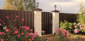

Бывает еще и вот такой, из металлического штакетника!

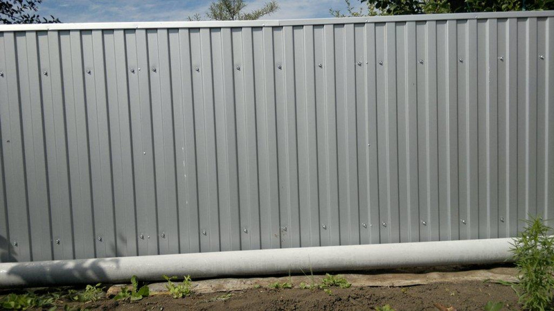

если хотят закрыться от мира, то выбирают сплошные заборы (проф.лист)
если хотите чтоб участок хорошо освещался и продувался то реечного типа.
мы смешали, северную часть и наружнюю - проф.лист
фасад - ковка
фасад - ковка

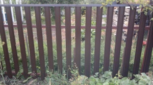

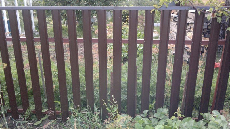

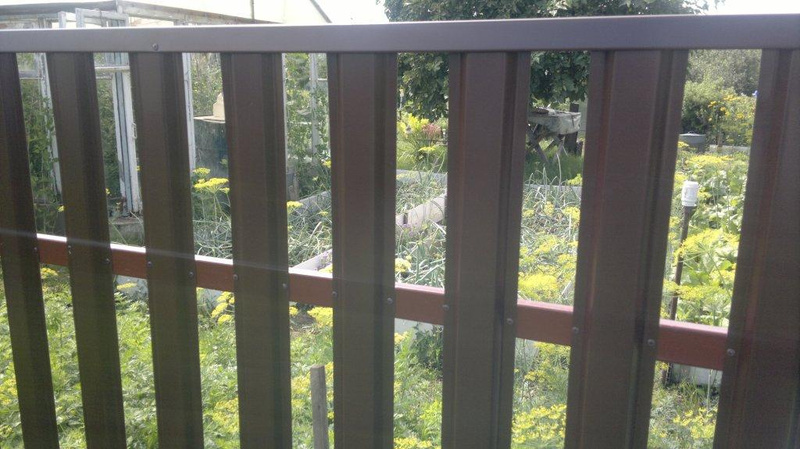

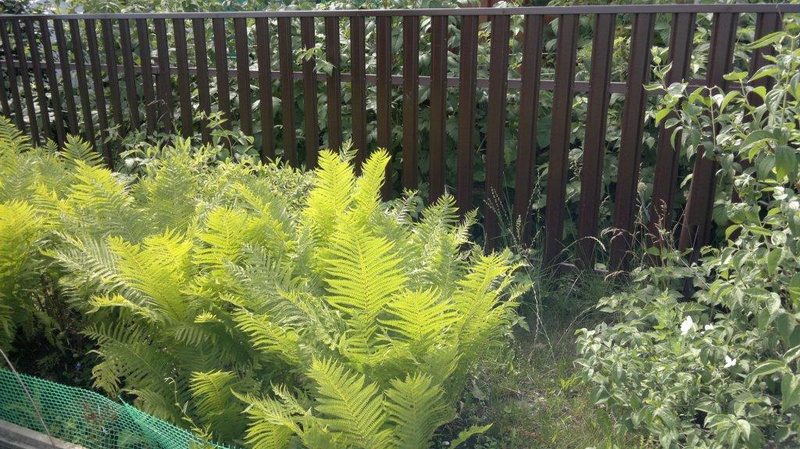

Извините, но в прошлый раз картинку не удалось прикрепить, что в компе глюкануло. Выглядит вот так. Монтировал сам, легко и просто. Столбы металл, прожилины - профильная труба 40х20. Крепил Штакетины на цветные заклепки. Вроде как посимпатичнее, мне так кажется. Можно и на цветные саморезы металл/металл. В любом магазине крепежа есть, по цвету выбор большой.

Где покупали? Стоимость? Симпатичный дачный вариант.

А вообще подумайте, что лучше? Металический штакетник хлипкий какой-то , если от дороги ставить и если эту дорогу чистят зимой , весь штакетник с отвалами снега будет у вас на участке. Мы делали такой людям, между соседями, сторона не снежная ,стоит нормально.
Механической уборкой можно любой забор сломать. Тут суть в том для каких целей он нужен от дорожной пыли или посторонних глаз. В основном у меня заказывают забор из профлиста .
Все отпишу в личку.если можно тоже в личку черканите про заборчик.
Посмотрите такой вариантНа картинке ведь тоже штакетник металлический?
И чего это он хлипкий? Правильно, пока не закрепишь, кажется жиденький. А когда прикрепил, одна штакетина крепится на 4 самореза (я крепил на заклепки), да и еще и обрамление сверху поставил, то вполне нормально, не сколько не худее деревянного. А в варианте на картинке расход большой. Можно конечно так сделать, но только со стороны дороги. Остальные три стороны, лично я, сделал лицевой стороной к себе. Соседи пусть сами о себе заботятся. Кстати, тыльную сторону я закрыл профнастилом. Просто там участок заросший сильно, хозяева меняются как перчатки. Вот изакрыл настилом, чтобы сорняк ко мне не лез, а боковые металлическим штакетником. Вполне цивильно. Главное что очень долго красить его не нужно. Поставил и забыл на долгое время. Ну а сколько отстоит - время покажет. Думаю лет на 15 хватит, а мож и больше!
Да, только с двух сторон. Смотрится лучше.
Конечно черкану, мне не жалко!
Да тут что спорить то? Кому что нравится, то и ставят. Просто на мой взгляд хлипковат он. Простоять он и 50 лет простоит, если сделано нормально
Не кто здесь не спорит а высказывает свое мнение, и кому какой забор нравится, и все сломать можно. Тут нужна красота , сейчас входит в моду забор из темного поликарбаната, и довольно таки крепкий
А что дешевле/дороже забор как у Вас или из профлиста аналогичной высоты? Как закручивали саморезы в металлическую квадратную трубу, дырки что ли сначала сверлили меньшим диаметром?
Что дороже, а что дешевле я сейчас сказать не могу, я покупал в прошлом году. Из профнастила вроде как было немного дешевле. Я координаты в личку скину, позвоните им и спросите чтобы Вам посчитали и из штакетника и из профнастила, они и тем и тем занимались, кстати у них и столбы с прожилинами тоже были.
Для саморезов дырки сверлить не нужно. Саморез металл/металл и сам для себя сверлит, прекрасно закручивается. Лично я крепил на заклепки. Дольше конечно немного, но по мне так симпатичнее, да и не открутит никто. А вот профнастил крепил уже на саморезы.

В прошлом году родителям делал: лист профнастила потом штакетник на ширину листа, и тд, от земли при поднимал чтоб меньше гнило , да и штакетник спасает не так парусит при ветре

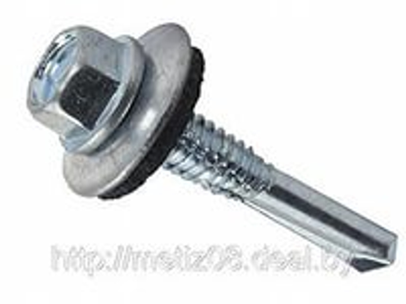

Намного проще и быстрее , лучше сверлить, из упаковки 20% саморезов у которых затупится или сотрется сверло то в любом случае будете сверлить чтоб вкрутить эти бракованные саморезы, с отдельным сверлением у меня повысилась производительность 35-40 метров в день.
саморез открутить можно любой, в на ваш ответ отвечу так, я бы не стал откручивать а лучше закручивать и головка сама отвалится.
..........из упаковки 20% саморезов у которых затупится или сотрется сверло........Это что за саморезы такие, чтоб 20% брак, обычно их можно туда сюда два-три раза использовать. Ну 5% ещё может быть (вместе с потерянными).
Вы же сами знаете какое сейчас качество стройматерьялов! Ели Вы занимаетесь заборами и прекрасно знаете если вы приобретете саморезы дешевле ,то и стоимость забора будет дешевле. Для таких случаев покупаеш сверло, сверла смело хватает на 500 саморезов (если сверло хорошего качества)
Полностью поддерживаю!Я вот работаю в основном с металлом, ну да бывают саморезы по металлу попадаются не очень. А так то да, один саморез обычно можно как минимум 2-3 раза вкрутить. Ну если совсем китай, то бывает что и один из 3-4 штук закручивается. Просто не нужно покупать совсем дешманские.
такая же беда была с саморезами . плюнул купил несколько сверел, и производительность значительно увеличилась
Заборами не занимаюсь, но делал. Про удешевление стоимости забора из за саморезов не очень понял. Сколько в стоимости забора именно саморезы, пусть и цветные? Копейки, а если учесть "экономию" между дорогими и дешманом, так вообще смех. И как, дополнительная операция по предварительному сверлению, повышает производительность, тоже не понимаю.
Р.С. Самые классные саморезы что запомнились - Гарпун, с двумя треугольниками на головке (проверено на сэндвич панелях 150мм (6700м2), в швеллер 16). Идут как в масло. Брак = 0%.
Дело в том что кровельные саморезы в магазинах везде одинаковые, в основном OMAX И ТЕХКРЕП ,ЕКТ покинул рынок, я скажу почему ломается сверло на саморезе все просто что они идут металл-дерево а не металл-металл.Саморез не готов пройти металл толщиной 1.5-2.0 мм, на металл идут другие саморезы с увеличеным сверлом.
А можно по подробнее что за саморезы или фото, а то летом опять колымить к родителям поеду, хоть знать буду что покупать?
Смотря какой матерьял будет!, я выше писал что лучше слачало просверлить отверстие
не слушайте не кого ,берите метал метал у них сверло одного деаметра с резьбой. И уголок сверлити трубы .Из милиона штук все заходят ,крутите дрелью на много быстрей все все получится

не слушайте не кого ,берите метал метал у них сверло одного деаметра с резьбой. И уголок сверлити трубы .Из милиона штук все заходят ,крутите дрелью на много быстрей все все получитсяТак слушать или нет? Вы уж определитесь.
Все картинки в инете. На головке два треугольника, один над другим. А так уже правильно сказали, выбирайте саморезы по сверлу и виткам, исходя из их назначения.

Я уже как шесть лет определился, берите метал метал и все будет нормально. В сезон десятками тысяч вкручиваем не разу сверлом не сверлили в начале и о таком количестве брака , как выше пишут, не разу не сталкивался. Бывает конечно что сверлит плохо, сразу дрель берешь и все залетает. Сверло стачивается у саморезов метал дерево, у них сверло на конце тонкое, даже если просверлит, то в метал не зайдет, резьба больше диаметром чем сверло.
Почти верно, но не совсем. Саморез (допустим кровельный 4,8х28 (35) или с прессшайбой 4,2х13 (19) предназначен конечно как металл/дерево или два тонких металла, в сумме 1,5 мм пройдет спокойно. Тем более если прикручиваете штакетник толщиной 0,5 мм к трубе толщиной 1,5мм. А сворло у них действительно меньшего диаметра чем резьба самореза. Металл/металл напрмер 5,5х2,5 (длина сверла обычно 5-6 мм) нормально закручивается в металл до 4 мм, хоть и пишут что до 5 мм. Это касается вышеупомянутых производителей. А вот если саморезы ГАРПУН, так те вообще закручиваются хоть куда и по нескольку раз можно завернуть один. но вот только не знаю, есть ли они окрашенные. Я не встречал.
Дрелью конечно можно, но обороты слишком большие давать не нужно, дрели то тоже разные, если больше 1000 оборотов - сверло гореть будет, особенно у дешевых саморезов. Так то для саморезов даже нормальные производители рекомендуют не более 800 оборотов/мин. А в остальном полностью поддерживаю.
Что значит дешевые саморезы? У вас шикарный выбор в магазине есть? И если вы работали на производсте то должны были видеть, почему изделия сверлят с небольшой скоростью! Для самореза достаточно 400 оборотов.
У меня у шуруповерта 1300 об и я считаю это долго и нудно. У дрели больше двух тысяч, в трубу стенка 3,5 как в масло залетают и не чего не горит.
Выбор всегда есть. За все время работы, мне один раз попадались бракованные саморезы, купленные на одном большом рынке нашего города и то сверлили они хорошо, а брак был в том, что головка в биту не влезала. Крашенные в ручную короче говоря, десять нормально, двадцать в натяг, двадцать вообще не подходили, бита больше, хлябала. Короче намучились. Последнее время стараемся брать саморезы с буквой Х на головке, они хорошо сверлят

Ни сколько даже не спорю. НО! У Вас вот опыт как я понял большой. А вот дилетанту или начинающему будет сложно. У дрели трещетки нет, момент затяжки не выставишь, а значит нужно вовремя либо дрель отдернуть, либо оборотами играть. Если саморезы с шестирганной головкой, и хорошие (ГАРПУН и подобные) то можно и руку вывернуть, а под PH2 бита быстро в негодность прийдет. Ну а то что не горит, лишний раз подтверждает, что опыта достаточно и саморезы нормальные!

Да, вы правы. Момент ловить надо, я уже по звуку слышу когда скорость сбросить, а кто первый раз крутит, один совет, не спешить и все получится. Просто с использованием дрели, у меня отпал вопрос в выборе саморезов, какие лучше, какие хуже. Беру какие есть и все заходят, главное не растерять. И скорость намного быстрее, чем шуруповертам.
