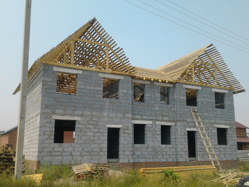

Строительство дома велось постепенно, целых 5 лет. На то были причины – сразу раздобыть все необходимые деньги для постройки было весьма проблематично, а вот вкладываться в стройку постепенно из года в год было гораздо проще.

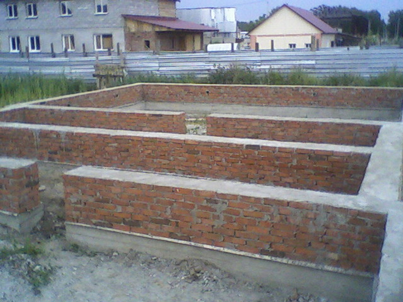

Год 1-й.

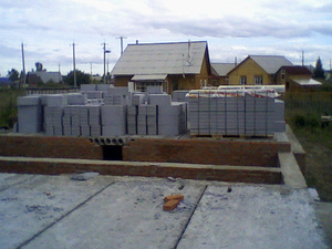

В первый год стройки был только залит фундамент. С фундаментом особо не заморачивался – делать его расчеты исходя из типа грунта и глубины промерзания – довольно долгая затея и не всегда приводящая к точным результатам. Исходя из имеющейся практики и посмотрев на имеющиеся грунты, не долго думая, сделал ленточный монолитный фундамент глубиной около 1,2 м. с «подошвой» шириной 60 см, далее основная часть 45 см. Весь фундамент качественно армирован 18 мм арматурой (честно говоря, хватило бы и 14-16 мм, но тут уж я пожадничал). Поскольку несущие стены будут достаточно легкими (из сибита, но об это дальше), такого фундамента по прочности должно хватить с запасом. Если фундамент залит качественно и хорошо армирован, то достаточно обеспечить ему 1-метровую глубину, чтобы он легко держал дом в 2 этажа высотой и не лопался. В подтверждение сказанному – мой дом, 2 этажа которого стояли 4 года без отмосток и нигде никакая стена не лопнула. К тому же грунты тут совсем не пучинистые и воду не напитывают. Можно было, конечно, сделать буроналивной фундамент – на него бы ушло меньше материалов, но вот по трудозатратам оказалось, что дешевле пригласить бригаду узбеков, которые и откопали и залили фундамент, чем пригонять бурильную машину, которая набурит мне нормальных скважин…
Год 2-й.

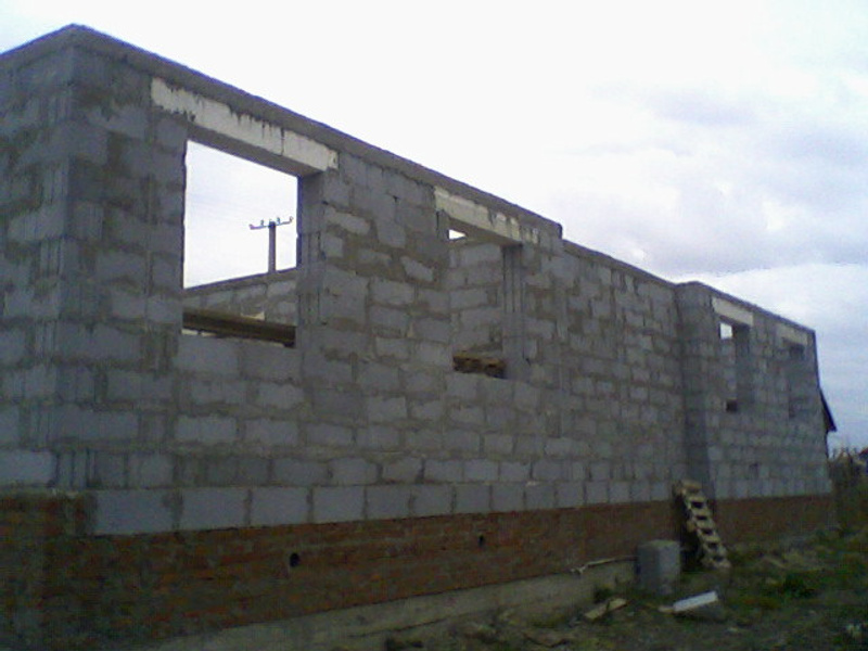

На второй год я поставил себе план максимум – поднять первый этаж и перекрыть его. Что и было с успехом сделано, а теперь обо всем по порядку. Сначала поверх фундамента был выложен кирпичный цоколь на высоту около 60 см. почему не залил из бетона вместе с фундаментом? Да потому, что из кирпича выложить его гораздо дешевле… Поверх цоколя легли плиты перекрытия, служащие основой пола и перегородок первого этажа, затем началось возведение стен.
Немного о выборе материала для стен – уж сколько копий сломано по этому вопросу, но все же внесу свою лепту… Во-первых, стены дома должны быть теплоинерционными – он не должен резко прогреваться и также резко охлаждаться. Стены должны запасти тепло и при необходимости сглаживать резкие перепады температур. Отсутствие тепловой инерции хорошо только для дачи или дома для некруглогодичного проживания, когда вы в него зимой приехали и вам его надо махом прогреть. А для дома, в котором хочется жить с комфортом очень важна теплоинерционность. По этой причине всякие дома из СИП-панелей и «по канадским технологиям» сразу отсекаются. Дома из дерева также не особо подходят, кроме того они очень пожароопасны, а для меня это важный пунктик. Идеальный вариант – построить дом из камня (кирпичный) и утеплить его снаружи – но это далеко не самый дешевый вариант. Поэтому решено было остановиться на газобетоне, но только не газобетоне/пенобетоне всяких мелких проихводителей, у которых качество не пойми какое и то пляшет от партии к партии. А на газобетоне автоклавного твердения, а именно сибите. Конечно, тепловая инерция стен из сибита будет ниже, чем стен из кирпича, но у сибита есть другое немаловажное свойство – он «дышит». У Сибита очень высокая паропроницаемость, что дает возможность стенам «дышать». Жить и дышать в таком доме также приятно, как в деревянном.
Материалом для стен был выбран сибит 300 мм. Но заехав в «Арнаду» (официальный дилер «Сибита») мне предложили взять «вармит» - на тот момент полный аналог сибита, только начали производить в Омске, и не успели раскрутить рекламу. Поэтому ценник с доставкой у нас в Новосибирске был даже дешевле сибита, а качество и геометрия даже лучше – по крайней мере так мне сказали в «Арнаде». Качество вармита, на самом деле на тот момент оказалось намного лучше сибита, это я заметил и сам и подтвердили работники (все те же узбеки), они незадолго до моего дома выкладывали дом из сибита – сказали, что у сибита гораздо менее точные размеры, выкладывать вармит гораздо легче. Клей для вармита был куплен там же в «Арнаде».
В итоге к концу лета у меня стоял первый этаж, который благополучно был перекрыт плитами перекрытия. Поверх вармита был залит армированный сейсмопояс – не для того, чтобы дом выдерживал землятресения, а тупо для того, чтобы исключить растрескивание стен, а также для того, чтобы равномерно принять нагрузку от плит перекрытия на стены.
Все работы вела все та же самая бригада узбеков, которая до этого заливала фундамент. Не скажу, что работали они прям супер, но на тот момент качество их кладки, за те деньги, что им платились, меня устраивало, все равно было понятно, что стены изнутри придется штукатурить.
Год 3-й.

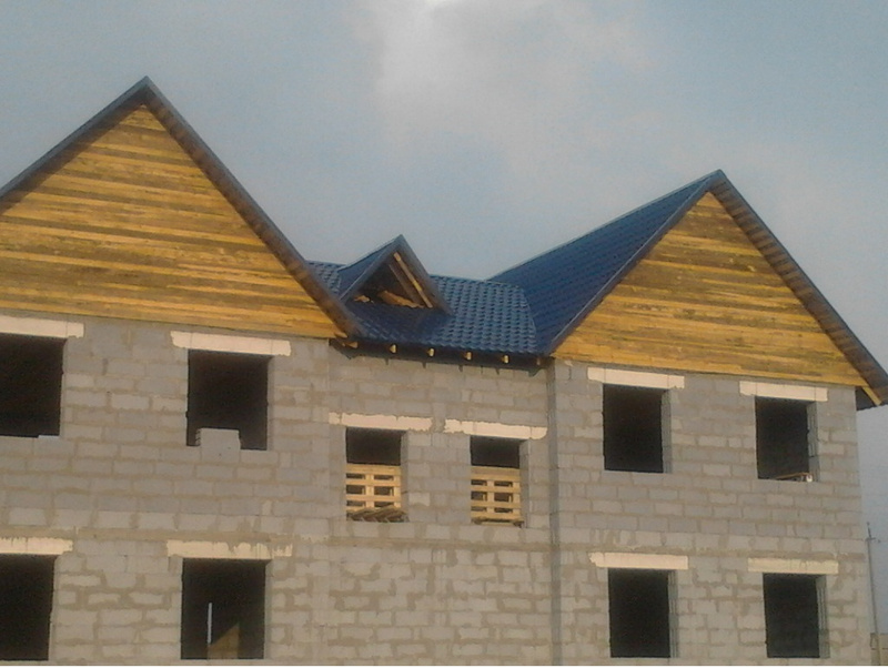

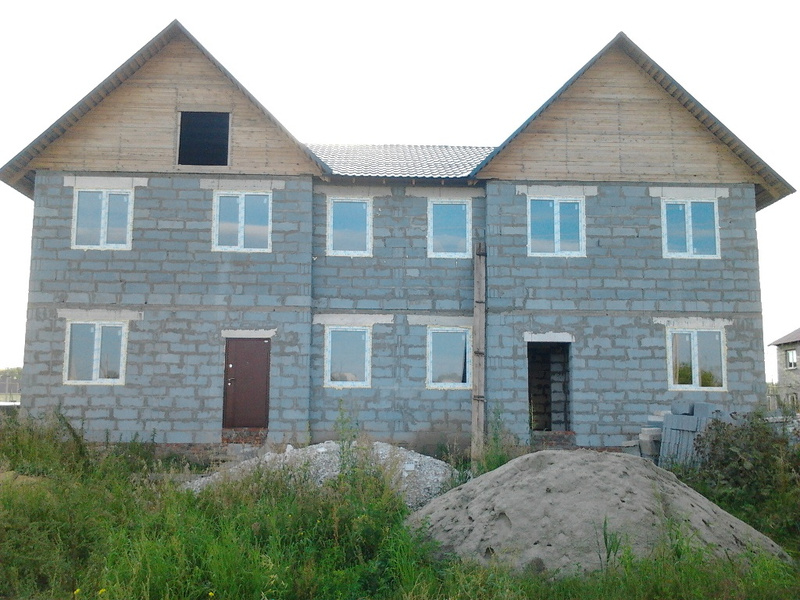

На третий год стояла задача максимум – поставить второй этаж и завести весь дом под крышу. Опять же было с успехом выполнено…
Весной была закуплена партия вармита и работники (опять та же самая бригада узбеков) приступили к кладке. Поверх последнего ряда газоблоков снова был залит сейсмопояс. К сожалению, уложить плиты перекрытия на второй этаж не получалось по ряду причин, с одной стороны дома поднимать плиты крану мешали линии электропередач, а с другой стороны дома кран не мог дотянуться до противоположного края. Пришлось делать перекрытия по деревянным балкам. Балки 150х100, уложены на ребро с шагом около 70-80см и привязаны проволокой (6 мм) к стенам. На балки снизу подшит черновой потолок (доска 40 мм), а сверху установлена стропильная система для крыши. В качестве утеплителя на потолок были засыпаны отходы сибита в перемежку с опилками – дешево и сердито.

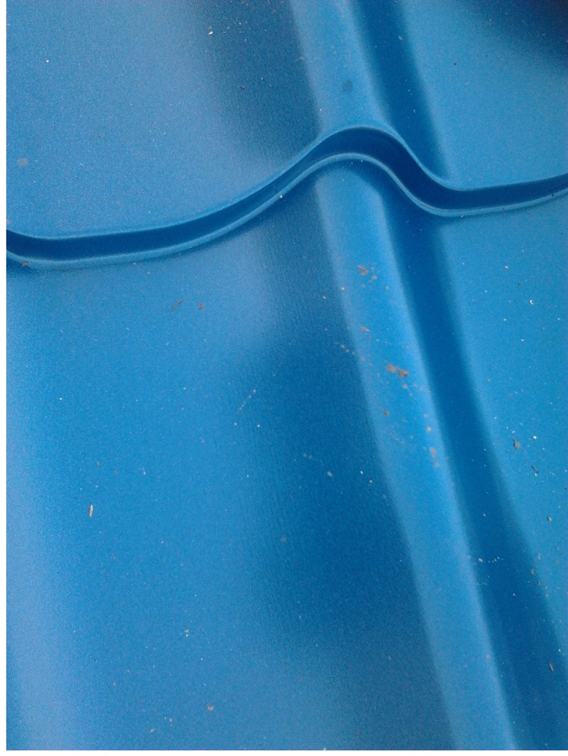

Металлочерепицу выбирал и искал долго, никак не мог найти необходимый цвет, в итоге остановился на черепице Prisma, цвет – Атлантис. Далеко не самый дешевый вариант для кровли, но гарантия 15 лет от изготовителя сделала свое дело.
К концу лета дом стоял уже под крышей.
Год 4-й.
Планов было громадьё, но из-за собственной занятости получилось сделать не так уж много. Привез сибит 10-ку на перегородки, позвал все ту же бригаду, но в этот раз нужная мне бригада была занята, и бригадир предложил мне взять другую бригаду. Я согласился, и зря…

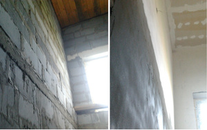

В апреле нашел бригаду для утепления дома и облицовки сайдингом. Вот тут я ошибся с выбором по полной программе. Наверное, лучше бы я обратился все к тому же бригадиру с его узбеками… Найденная бригада (тоже узбеки) была просто ужасающими любителями схалявничать везде, где только можно. Но обо всем по-порядку…

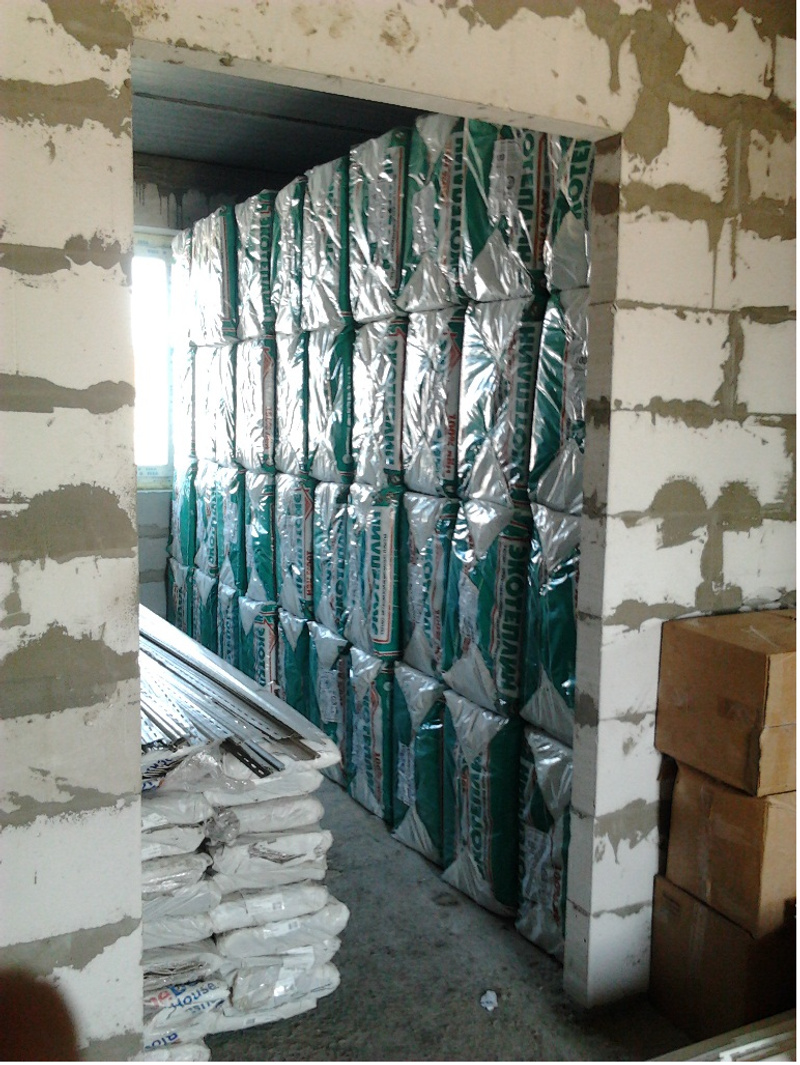

В марте я закупил утеплитель – Экотеплин. Из всех экологически чистых материалов – он, пожалуй, наиэкологичнейший. Экотеплин – это маты из льняного волокна, склеенного клеем на крахмальной основе. Для предотвращения появления в нем живности весь лен обработан бурой – она является как антисептиком, так и антипреном (мешает возгоранию и горению). По теплопроводности и плотности соответствует обычным минераловатным плитам. В общем – во всех отношениях шикарный материал, кроме одного маленького НО… Утеплять им без проблем можно только в том случае, если ставить его враспор между деревянной обрешеткой. Но делать сайдинг по деревянной обрешетке – не айс. Дерево ведет при изменении влажностного режима, и сайдинг по такой обрешетке может гулять волнами вместе с деревом. По этой причине лучше делать облицовку по металлическим профилям на подвесах. Минераловатные плиты в таком случае крепят при помощи тарельчатых дюбелей к стене, засверливая отверстия прямо через плиту. А тут плита из льна… Если кто-нибудь когда-нибудь попадал сверлом в лен, скажем, проложенный в венцах деревянного дома, то он меня поймет. Льняные волокна мгновенно наматываются на сверло, и сверло увязает во льне намертво…
Все это выяснилось тогда, когда работники приступили к работе. Выход был найден – сначала через маты пробивались гвоздем наметки для отверстий в стене, мат откладывался, сверлились отверстия, мат приставлялся назад, и оставалось только умудриться попасть дюбелями через 10-сантиметровый утеплитель в отверстия в стене, что весьма и весьма проблематично. В общем работники за такой усложнение работы потребовали увеличения оплаты, на что пришлось пойти. Из-за сложностей попадания в отверстия узбеки всячески пытались делать как можно меньше креплений к стене, да они просто умудрялись не запихивать утеплитель везде, где это было незаметно (под обрешеткой утеплитель часто тупо отсутствовал). В общем, первую стену они умудрились покрыть сайдингом слишком быстро, я не видел сам процесс утепления. Но поскольку стена была южная, я решил, что ничего страшного, даже если они где-то схалявничали и решил оставить все как есть, не заставив их снять сайдинг, чтобы все проверить, к тому же они мне так клялись, что там все просто супер-пупер сделано… Как выяснилось позже - это была большая ошибка…
Следующую стену они решили провести по такому же сценарию, хотя я предупредил, чтобы не закрывали ветровлагозащитой и сайдингом до тех пор, пока я не проверю, как они уложили утеплитель. Приезжаю в очередной раз – стена в сайдинге… Заставил все снять и полез проверять – ясное дело, местами имеются дыры в утеплении, заставил все в моем присутствии доутеплить и только после этого дал добро на покрытие сайдингом. Все остальные стены делались только после того, как я проверял качество утепления.
В общем и целом выглядело все достойно и красиво, но как только копнешь поглубже – то забудут где-то шурупы прикрутить, то прикрутят шурупы мимо обрешетки в воздух, то еще какие мелочи. Но ведь не будешь над ними стоять и следить постоянно – так проще самому все сделать своими руками. В общем, когда я с ними распрощался (а ведь собирался их было еще на штукатурку пригласить), то вздохнул с облегчением…

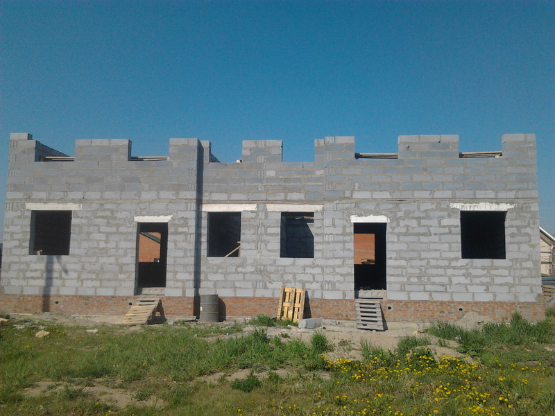

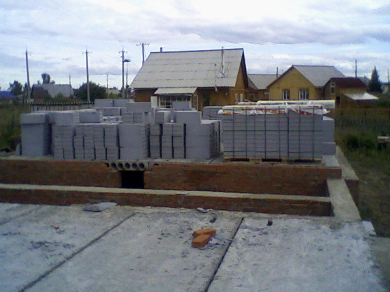

Год 2-й.

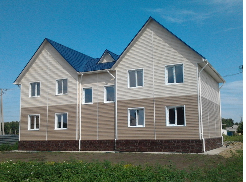

Чуть позже продолжу повествование, а пока несколько фотографий, так сказать, как шел процесс стройки...
Еще несколько фотографий

Еще один момент – штукатурил с использованием стеклосетки. Как известно, газобетон очень любит давать по штукатурке микротрещинки, а мне хотелось бы обойтись без них, поэтому нужно армировать штукатурку сеткой. По хорошему, нужно, чтобы сетка попадала в середину раствора, т.е. набрасываем слой штукатурки, затем растягиваем по свежему раствору сетку и вдавливаем ее в раствор, после добрасываем сверху еще слой раствора и заравниваем. Все хорошо на словах, но если вы устанавливаете маячки – как сделать так, чтобы сетка легла в середину раствора еще и под маячками? Ответа на этот вопрос я не знаю, и наверное, никто не знает… Просто обычно при штукатурке по маячкам сетку не используют. Можно, конечно, сделать штукатурку в два приема – первый слой делаем с сеткой, затем ставим маячки и делаем финишный слой. Но это существенно усложняет работу и увеличивает количество времени на штукатурку. А можно и вовсе обойтись без сетки… Решил, что лучше пусть сетка будет хоть не в середине раствора, а с краю, чем совсем без нее. Поэтому вся штукатурка делалась в несколько этапов, сначала раскреплялась сетка по стене, затем поверх нее устанавливались маячки, а уж после этого накидывался раствор.
Надо сказать огромное спасибо моей маме, что приезжала помогать мне со стройкой, в том числе и со штукатуркой. Без ее помощи многие работы несколько подзатянулись бы. А так через пару месяцев дом был практически полностью оштукатурен изнутри.
Ниже выкладываю фото лестничной клетки до штукатурки (сейсмопояс достаточно сильно выпирает) и после оштукатуривания (второй этаж уже даже зашпатлеван).

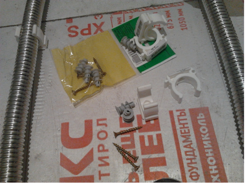

При работе с полипропиленовыми трубами есть один очень важный ньюанс, который многие забывают учесть, а затем расплачиваются полной переделкой системы отопления. У полипропилена очень высокий коэффициент температурного расширения. У неармированного полипропилена он достигает 0,15 мм/м гр.цельсия, у армированного стекловолокном 0,03-0,04 мм/м гр.цельсия. Это значит, что при нагревании неармированной полипропиленовой трубы длиной 1 метр всего на 10 градусов Цельсия, она удлинится на 1,5 мм. Если участок трубы будет длиной в 10 метров, а разница температур достигает 50 градусов Цельсия, то удлинение трубы составит целых 7,5 см (!!!). У армированной трубы удлинение будет примерно в 3 раза меньше, т.е. 2,5см. Но в любом случае – это очень много. Поэтому на длинных участках необходимо устанавливать компенсаторы, либо предусматривать возможности для расширения трубы.
Наверняка многие замечали, как часто неопрятно выглядят провисшие, поведенные трубы полипропилена. Чтобы избежать такого вида нужно: 1 – почаще устанавливать клипсы крепления, 2 – учитывать коэффициент температурного расширения.
Поскольку у меня есть длинная стена (9 метров), вдоль которой проходит труба на двух этажах, то мне нужно было что-то с этим решать. Устанавливать компенсаторы не было никакого желания из-за неэстетичности. Расчет показывает, что гораздо проще будет при спайке труб предусмотреть зазоры до стен, которые в углах составляют по 1,5 см. с каждой стороны. В результате, только при нагреве трубы до 95 градусов она начинает упираться обоими концами в стены – проверено на личном опыте, специально раскочегаривал систему до этой температуры. Поскольку до бОльших температур система нагреваться точно не будет, то вопрос с компенсацией расширения был решен. В итоге за всю зиму ни одна труба нигде не провисла и не прогнулась.

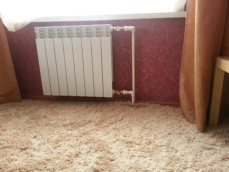

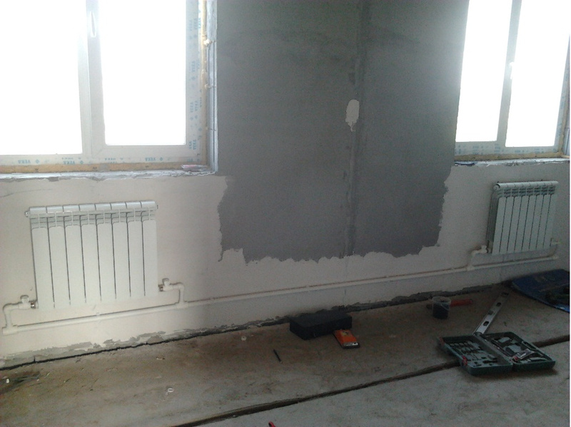

Радиаторы взял биметаллические китайской фирмы Эльзотерм, хотя для частного дома можно было вполне обойтись и просто алюминиевыми радиаторами. Просто на тот момент цена именно на эти радиаторы была сопоставимой с ценой на алюминиевые, поэтому взял биметалл.
Расчет секций ведется опять-таки исходя из площади отапливаемых помещений по соотношению 100 Вт/м.кв. и мощности каждой секции радиатора, указываемой в паспорте (167 вт.). При этом на первом этаже лучше заложить в расчеты избыток на 10-20% больше.
Конечно, паспортная мощность радиатора указана, как правило, для разницы температур в 70 градусов. Т.е. эту мощность радиатор будет выдавать при температуре теплоносителя около 90-95 градусов. Но я до такой температуры доводить систему не планирую, а значит, отдача радиаторов будет в разы меньше. С другой стороны, соотношение 100 Вт/м.кв. дается для нормально утепленного дома, а у меня дом хорошо утепленный, а, значит, для него реальное соотношение тоже будет существенно ниже. В общем, примерно то на то и выходит и расчеты для практики оказываются достаточно точными. А все неточности в расчетах нивелируются кранами на батареях – станет жарко в какой-то комнате, всегда можно убавить в ней отопление… Постфактум могу сказать, что температура во всем доме оказалась очень равномерной с разницей не более 1-2 градусов, поэтому регулировать батареи не приходится.
В итоге имеем однотрубную систему отопления из 32 трубы, отводы к радиаторам 25 трубой. Подводка к радиаторам снизу. Тоже момент, некоторые рекомендуют делать подводку по диагонали, т.е. вход снизу, выход из радиатора – вверху. Дескать, так радиатор прогревается равномернее. Могу сразу сказать – нет смысла так делать. С нижней подводкой радиатор (даже с очень большим количеством секций) прогревается настолько же равномерно, сколько и с подводкой по диагонали. А вот эстетичность внешнего вида теряется. Кроме того, при попадании воздуха в радиатор в случае с диагональной разводкой вы рискуете, что в верхней точке у выхода из радиатора, он может начать подвоздушивать и, как результат, остывать. Конечно, это не особая проблема – достаточно спустить воздух через краник маевского и всего делов, но в случае с подводкой снизу таких проблем вообще не возникает, даже если вверху весь радиатор будет заполнен воздухом.

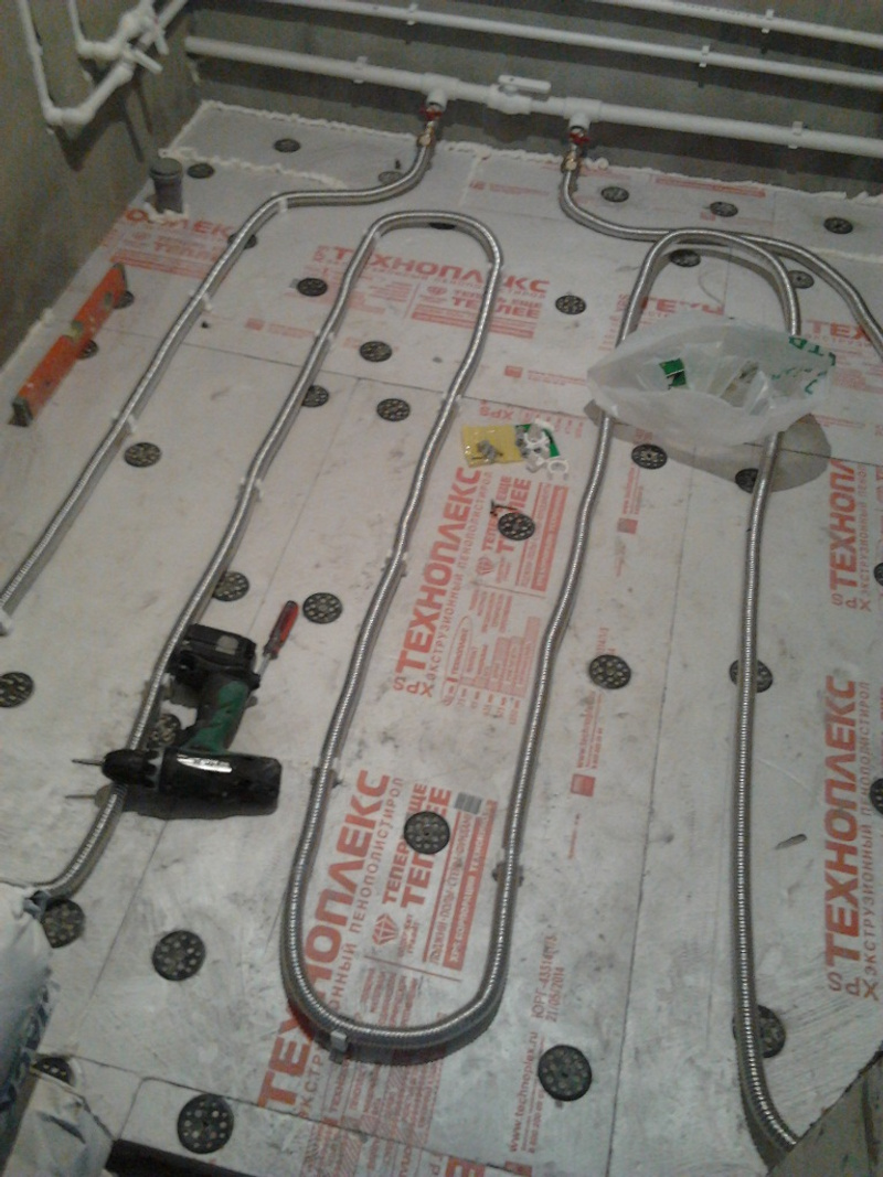

Немного остановлюсь на водяном теплом поле в санузле, который будет замоноличен в стяжку. Перед прокладкой труб устанавливаем утеплитель, в моем случае – экструдированный пенополистирол. Его раскрепляем тарельчатыми дюбелями к предварительно выровненному основанию пола. Для труб теплого пола удобно использовать гофрированную нержавейку, несмотря на то, что многие используют металлопластиковые трубы, либо специализированные трубы (опять же на основе пластиков). У пластиков никто не отменял повышенный коэффициент линейного расширения, из-за которого, нагретая труба старается порвать стяжку. У металлической гофры коэффициент расширения ниже, кроме того, сама конструкция трубы в виде гофры помогает справляться с коэффициентом расширения. В результате – ваша стяжка поверх гофротрубы вообще ничем не рискует. Также у металла выше коэффициент теплопроводности, чем у пластика, значит, теплоотдача от металлической гофры будет выше, что в случае с низкотемпературной системой не будет лишним.
Трубу взял повышенного диаметра, если память не изменяет 25 мм, для того, чтобы уменьшить сопротивление потоку воды, а также уменьшить возможные последствия подвоздушивания. Крепление трубы к пенополистиролу удобно выполнять при помощи клипс и дюбелей для газобетона, ввинчиваемых в пенополистирол (на фотографии видно). После монтажа системы заливаем стяжку - и все готово...
Для возможности регулировки температуры теплого пола гофротруба подключена через шаровые краны, а также предусмотрена возможность отключения потока воды напрямую, минуя теплый пол. Удивительно, но при всех трех открытых кранах пол в санузле теплый, т.е. вода не идет только напрямую, как ей проще, а попадает еще и в систему теплого пола.

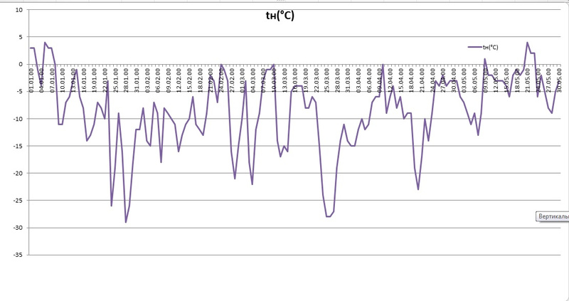

А теперь немного о качественных характеристиках всей системы и дома. Потребление газа этой зимой (с октября по март) в среднем составляло 330-370 кубометров в месяц. Неплохо для дома в 130 м.кв., особенно если учесть, что почти всю зиму продолжалась отделка с постоянным проветриванием помещений, а также с учетом того факта, что стены еще не просохли после оштукатуривания. Думаю, в следующие года потребление газа еще несколько уменьшится.
Температуру котла в самые сильные холода поднимал до 60 градусов. А в среднем температура воды держится в пределах 45-55 градусов. Дома при этом поддерживается стабильная температура около 24 градусов тепла. Сейчас, когда сижу и дописываю эту часть повествования, за окном +2, температура воды в котле выставлена на 30 градусов. Батареи не то, что чуть теплые, они буквально чуть степлившиеся. Дома все также +24. Дом весьма теплоинерционный, что очень хорошо. При наступлении, скажем, сильных холодов, приходится идти увеличивать температуру в котле только на 2-3 сутки морозов.
Что касается естественной циркуляции – тоже специально ставил эксперименты. Понятно, что ЕЦ будет нормально работать только при повышенной температуре теплоносителя, при температуре в котле 50 градусов она будет крайне слабой. Поэтому остужаем всю систему, отключаем насос, после чего запускаем котел, выставляем в котле температуру 85-90 градусов и наблюдаем. Через 1,5 часа последняя батарея в системе становится теплой (около 45-50 градусов). ЕЦ работает и весьма неплохо для «ленинградки», что и требовалось доказать. Т.е. никакие отключения электричества мне не страшны даже в самые сильные морозы – достаточно только добавить температуру в котле.

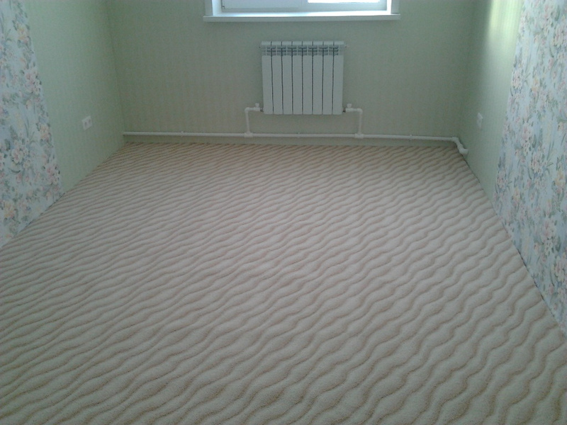

Вот собственно и все про отопление. В заключение выкладываю несколько фоток.

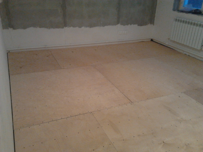

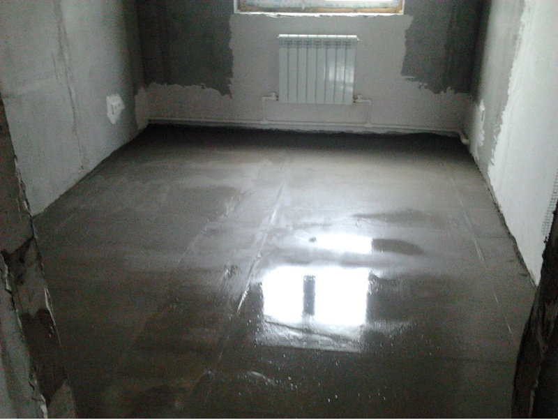

На втором этаже сделать пол никаких сложностей не составляло - просто залил стяжку и постелил поверх чистовой пол: в детских комнатах – ковролин, во всех остальных помещениях – ламинат. Стяжку сделал самым простым и дешевым грубым ровнителем для пола (опять-таки «Маска»). Заливал по установленным маячкам – ничего примечательного… Неровности в 1-2 мм для ламината и ковролина особо не страшны, поэтому выводить в идеал поверхности саморазливайкой не стал.

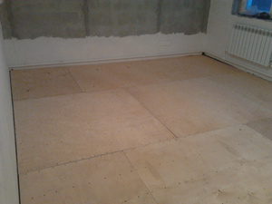

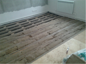

На первом этаже пол необходимо утеплять, все-таки под ним неотапливаемый подпол. Для утепления необходимо делать пол по лагам, между которыми прокладывать утеплитель. И тут уже возможны варианты в выборе материалов. Можно было сделать покрытие из максимально экологичного материала - половой доски, и к этому варианту я изначально склонялся. Но половая доска не вписывалась в уже продуманный дизайн зала-гостинной. К тому же половая доска, как бы вы ее не укладывали, со временем из-за колебаний влажности начинает то там, то сям поскрипывать. А так хотелось хорошего монолитного пола без скрипов. Поэтому решено было уложить фанерный пол по лагам.
Уж сколько есть мнений по поводу как правильно укладывать фанеру по лагам… Скажу так, я не люблю сложностей и делаю максимально упрощенным способом, который применим в данной ситуации. Поэтому делал все так:
На бетон выкладываем гидроизоляцию. Затем размечаем места будущих лаг. Лаги кладем параллельно друг-другу с шагом около 30см. Часто рекомендуют укладывать лаги с шагом 50 см, а затем между ними пускать поперечины. Укладка поперечин – существенно усложняет работу, поэтому проще выложить только лаги почаще. Под лаги я использовал то, что оставалось – доски 40 и 50, шириной от 100 до 150мм. Конечно, гораздо удобнее работать с одним типоразмером, но у меня просто были кучи остатков различных досок.
Под лаги подкладываем бобышки, выпиленные из фанеры либо из досок толщиной не более 25мм. Дело в том, что через такие бобышки гораздо проще присверливаться к бетону, при помощи дюбелей, пробиваемых прямо сквозь бобышки. Просверлил отверстие в бетоне прямо через бобышку, ничего не смещая пробил сквозь бобышку дюбель и притянул его саморезом – минимум бесполезных движений, максимум результата. Не приходится сначала просверливать бобышку, затем сверлить бетон, затем пытаться попасть через отверстие в бобышке в отверстие в бетоне… Под бобышки не забываем подложить демпфирующий материал – очень хорошо для этих целей подойдут куски старого линолеума.
Много бьется копий по вопросу – присверливать или нет к бетону лаги? Если используемый пиломатериал ровный и сухой, то в креплении к бетону лаг нет особого смысла. Бобышки из под лаг никуда не денутся. Пол улежится, нагрузится мебелью и ничего с ним не будет. В моем случае пиломатериал временами был совсем неровный, да еще и часть досок была сырой (лежали на улице), а фанеру привезли весьма искривленную. Поэтому в целях того, чтобы пол не начал играть и прыгать со временем при просыхании досок мне было нелишним притянуть лаги к бетону.
Первыми устанавливаем две крайние лаги строго по уровню. Лаги кладем на бобышки, под бобышки в нужных местах добавляем еще бобышек, чтобы выровнять лагу (тут уж без кусочков ДВП не обойтись), после чего прикручиваем лагу через все бобышки саморезом.
После установки двух первых лаг натягиваем между ними бечевки и остальные лаги устанавливаем, ориентируясь по высоте на натянутые бечевки.
После установки всех лаг прокладываем между ними утеплитель (у меня был все тот же Экотеплин) и начинаем стелить фанерные листы. Фанеру стелим вразбег, чтобы швы не сходились в одной точке. Между листами оставляем зазоры 2-5мм шириной, чтобы в дальнейшем исключить возможные скрипы. Я использовал фанеру толщиной 18 мм, уложенную в один слой. Хотя в идеале лучше было бы использовать 10мм фанеру, укладывая ее в два слоя, но это дороже и трудозатратнее.
После укладки фанеры проходим все швы и неровности акриловой шпатлевкой для дерева – черновой пол готов.
Поверх чернового пола на первом этаже стелил линолеум и укладывал ламинат – никаких особенностей тут нет, расписывать не буду…

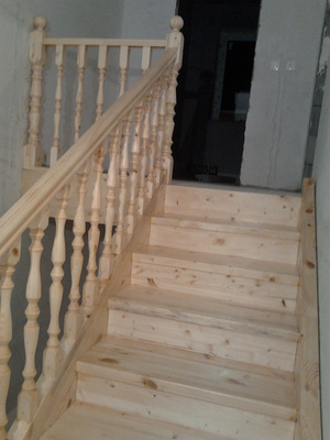

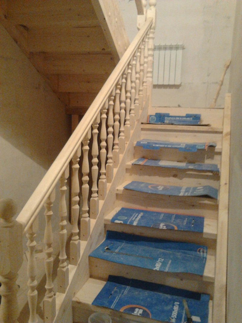

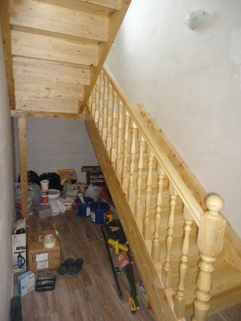

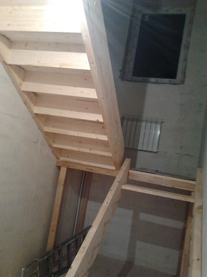

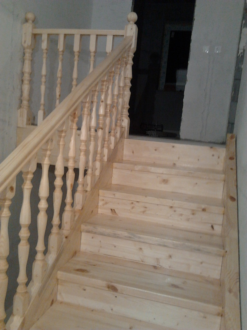

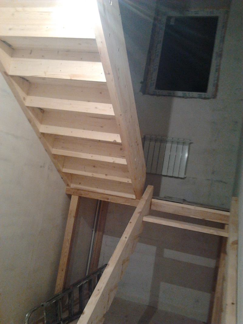

Чуть позже напишу о том, как делал лестницу. Фотографии отдельных рабочих моментов прикладываю.

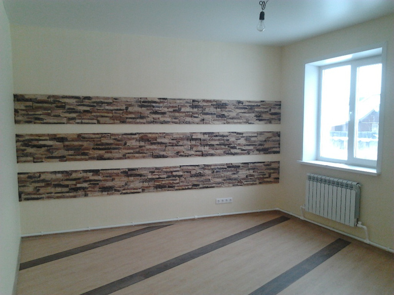

ну я понимаю когда в доме уже чистовая отделка и начинают делать отопление.
Но тут то могли бы трубу спрятать под лаги.
А зачем прятать ее под лаги? Я вообще не любитель прятать водные коммуникации в стены или под лаги по той причине, что если вдруг с ними что-то произойдет, то отремонтировать будет весьма проблематично. Кроме того, зачем мне обогревать пол под лагами, когда лучше обогревать комнату внутри?
Когда все обставлено мебелью, трубы отопления практически не заметно, она не бросается в глаза, не то, что на приведенной вами фотографии...
У меня к вам встречный вопрос - зачем вы сделали боковую подводку, а не нижнюю? Эффективность вашей батареи упала, а эстетичность явно пострадала...
Я тоже не сторонник прятать трубы, но и не внаглую по всему периметру стены.
ППР это не метал, она тепла дает очень мало, так что греть ею не получиться.
Мебель вплотную к стене не придвинешь.
Кто Вам сказал что нижнее подключение самое эффективное? Как раз наоборот самые эффективные подключения Диагональные и боковые.
При боковом, можно количество секций изменить, при нижнем или диагональном нет.
Как раз на этом объекте дом был построен с нарушениями и теплопотери в некоторых комнатах были больше расчетных, элементарно добавили секций, а что делать при других подключениях?
Система сделана под дальнейшее развитие. На Радиаторе стоит клапан под термоголовку. При нижнем подключении работать не будет.
Вы еще не видели внаглую по всему периметру двухтрубную разводку металлом...
Особенно когда верхнюю трубу под потолок помещают...
Греть ППР-ом очень даже получится, если вы хотите получить не конвекционное, а инфракрасное тепло. Теплые полы ведь делают металлопластиком, и они очень неплохо греют, разницы в теплопроводности ППР и металлопластика практически никакой.
Самое эффективное подключение батареи - диагональное. Нижняя подводка проигрывает ему минимально и то, только при очень большом количестве секций. Если желаете, можете приехать ко мне и попробовать почувствовать на ощупь, где у радиаторов непрогретые места - уверяю, вы их не найдете, радиаторы все полностью равномерно прогретые. Самое неэффективное подключение - боковое, особенно это заметно на радиаторах с большим кол-вом секций - самые последние секции внизу будут холодными, какую бы температуру вы не подали. Особенно это заметно, когда подача и обратка перепутаны.
Единственный плюс бокового подключения, как вы правильно заметили - можно легко нарастить количество секций. Но после 12 секций вы можете сколько угодно продолжать наращивать батарею - ощутимого эффекта это не даст.
Я много чего видел, 100мм труба регистр по периметру на высоте 0,9 м вот это жесть.
В теплых полах греет не труба а бетонная плита. Да и в ППР толщина стенки намного больше МП, при равной теплопроводности, термическое сопротивление будет разным.
По поводу 12+, раньше было правило вообще не собирать больше 12 секций. При количестве больше 15 рекомендуется разностороннее подключение. При современных теплопотерях это редкий случай.
Как бы вообще не вижу смысла в Ленинградке, ну пожалуй кроме ЕЦ для неуправляемого ТТ котла.

График Прилагаю.
Дом кирпичный, расход газа с ГВС и готовкой 3,2м3/м2 мес. Хоть так и считать нельзя. И теплый подвал в расчет не беру. Ради интереса возьму статистику утепленного сибитового дома одногодки как у Вас,там я делал, могу ручаться.

Какой Вы молодец, нашли время и так подробно описали фактически инструкцию для новичков. За подводные камни - отдельное спасибо.
Добрался таки до описания, как делалась лестница…
Начну с того, что делать лестницу своими руками я совсем не собирался. Во-первых, из всех работ это была единственная работа, которой я ни разу до этого не занимался, а во-вторых, уж очень поджимало время (напомню, что переехать в новый дом я планировал до НГ). Стал обзванивать разные конторы, занимающиеся изготовлением лестниц, пытаясь выяснить порядок цен для моей лестницы. По первому телефону после объяснений, что мне нужна двухмаршевая лестница по размерам чуть меньше, чем в типовых 9-этажках, самого эконом-варианта, мне сообщили цену с установкой, но без покраски «от 60 до 90 тысяч, но это еще надо будет по факту смотреть, а то может и дороже…» Если бы удалось уложиться в 60 тысяч, то такой вариант в принципе меня бы почти устроил, но меня терзали смутные сомнения, что «по факту» цена может быть и больше 90 тысяч…
В общем, набираю следующий телефон, по которому озвучивают ценник от 120 до 150 тысяч. По третьему телефону от 120 тысяч…
В заключение, как обычно, несколько фотографий…
Продолжение следует…
После озвучки таких цен стало понятно, что навряд ли удастся заказать лестницу дешевле, чем за 100 тысяч рублей. Такой расклад меня совершенно не устраивал. Пришлось ехать и смотреть, что предлагают для изготовления лестниц наши строительные гипермаркеты…
Наиболее полная комплектация с наиболее приемлемыми ценами оказалась в Леруа Мерлене. Все материалы, вместе с лаком для покраски на одну лестницу обойдутся примерно в 35 тысяч рублей. Ради экономии на работах по сборке лестницы в 60 тысяч, а может и более, можно было взяться сделать лестницу своими руками, в надежде, что сборка не займет более 2-х недель… Решено – закупаю материалы в Леруа на две лестницы (на обе половины дома), буду собирать ее сам.
Вот что входило в набор для одной лестницы:
- 5 тетив, 4 по 3,5 метра, 1 – 2-метровая,
- 18 ступеней с подступенками,
- 3шт. перила,
- 35 балясин,
- 5 столбов,
- брус 90х90 для межмаршевой площадки,
- доска половая для межмаршевой площадки.
Хотелось сделать лестницу именно на тетивах, а не на косоурах. На мой взгляд, деревянная лестниица на тетивах выглядит более лаконично и презентабельно, чем на косоурах. Самые простые варианты лестницы на косоурах, которые я реально видел в домах, выглядят слишком некультяписто. Конечно, есть варианты на косоурах очень даже симпатичные, но там с отделкой заморочек слишком много, а мне, повторюсь, некогда. Хотя, с другой стороны, выпилить косоур гораздо быстрее, чем выпиливать пазы в тетиве. В общем, остановился на лестнице на тетивах.
Немного лирического отступления…
Самый важный момент в лестнице – это правильно подобрать высоту и ширину ступеней лестницы. Наверняка, многие замечали, что есть лестницы удобные для хождения, а есть совсем неудобные. На каких-то лестницах приходится слишком высоко или широко шагать, на других приходится слишком часто семенить ногами, у третьих слишком малая ширина ступеньки, и на нее не получается наступить всей ногой – все это типичные примеры неудобных лестниц.
Есть несколько формул для определения оптимальных размеров ступеней и подступенков. Наиболее известная и часто используемая – формула на основе длины шага взрослого человека, которая равна примерно 60-66 см: 2Н+В=63 см (плюс-минус 3 см), где Н – шаг подъема, В – ширина ступени (или проступь).
При этом крайне желательно не делать ширину ступени менее 28 см, т.к. иначе взрослому человеку будет мало места, чтобы наступить, а, значит, неудобно будет и ходить по такой лестнице. Но этот ньюанс легко обходится – просто ступени делают несколько выступающими, чтобы сделать их пошире.
Тем не менее, иногда случаются ситуации, когда из-за слишком маленького проема на второй этаж не удается сделать достаточно удобную лестницу для хождения. Благо, мне это не грозило, т.к. изначально проектом дома была заложена возможность построить широкую двухмаршевую лестницу с нормальным углом наклона.
Ширина ступеней моей лестницы 30 см, шаг подъема 17см. По формуле получается 2Н+В=64см. Практически идеально…
Делать лестницу взялись вдвоем с отцом (одному там многие вещи просто не под силу сделать/поднять/сдвинуть). Из бруса поставили 4 стойки для межмаршевой площадки. Из него же сделали основание для пола площадки, которое застелили половой доской. 2-метровая тетива понадобилась для того, чтобы на втором этаже организовать красивый упор для лестничного марша. Ее закрепили анкерами в бока к бетонным плитам перекрытия.
После этого наступил самый сложный момент – нужно правильно разметить тетивы для верхнего марша. Скажу честно, ньюансов тут целая куча, и на пальцах, и даже на картинках толком ничего не объяснишь, это надо снимать на видео и показывать… Из-за этой кучи ньюансов умудрились неправильно сделать выпилы на краях тетив, из-за чего пришлось бы делать слишком длинные выпилы для ступеней, которые существенно превысят длину ступеней. Это сильно попортит внешний вид лестницы снизу (хотя можно ведь и спрятать эти выпилы, зашив низ лестницы, например, вагонкой). Тетивы выбрасывать жалко – каждая стоит почти по 3 тысячи, если мне память не изменяет. А делать слишком длинные выпилы и уродовать тетивы - не было никакого желания. Был выбран компромиссный вариант – выпилы делать не будем, закрепим ступени на уголки, они меньше бросаются в глаза, чем уродливо-длинные выпилы. Но закрепив ступени на уголки мы неизбежно получим щели, которые будут светиться на просвет. Чтобы исключить эти щели, дополнительно протягивали каждую ступень с торцов мощными саморезами через тетиву. Так вот и собрали этот марш. Второй марш (и оба марша следующей лестницы) размечали уже по уму и поэтому обошлось без косяков.
Установить столбы для поручней, сами поручни и балясины особых проблем не составило - всевозможные саморезы и столярный клей нам в этом помогли. В итоге получилась очень неплохая лестница – жесткая, крепкая, удобная, без скрипов и звуков (если не считать скрипы от рассохшейся половой доски на межмаршевой площадке – это надо же, половую доску продавали совсем не просохшую!!!)
На сборку первой лестницы мы потратили вдвоем 4 с половиной дня. Вторую лестницу собрали уже по накатанной за 3 с половиной дня.
После сборки лестницы покрыли лаком, мы со своей стороны – бесцветным, родители решили маленько затемнить лестницу…
Хочу добавить для тех, кто возьмется делать лестницу своими руками – выбирайте балясины и столбы по возможности с минимальным количеством наворотов и выточки. В противном случае вы замучаетесь их красить и шкурить, а в процессе эксплуатации они будут еще и весьма неплохими пылесборниками, которые замучаешься протирать от пыли. К сожалению, в Леруа на момент покупки не было никаких максимально упрощенных столбов и балясин и поэтому пришлось взять то, что пришлось…
Что интересно – лестница стала одним из излюбленных мест для игр детворы. Как только приезжают гости с детьми, так обязательно все игры детей рано или поздно перетекают на лестницу.
- 3шт. перила,
- 35 балясин,
- 5 столбов,
