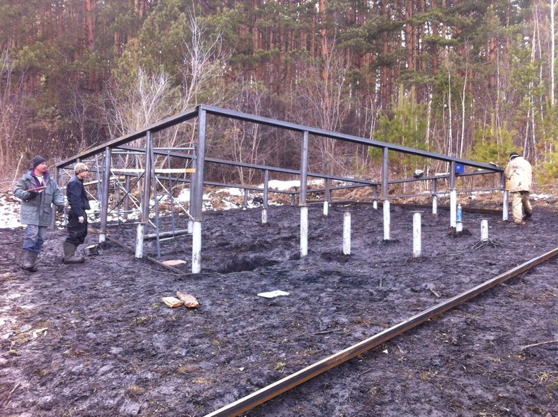

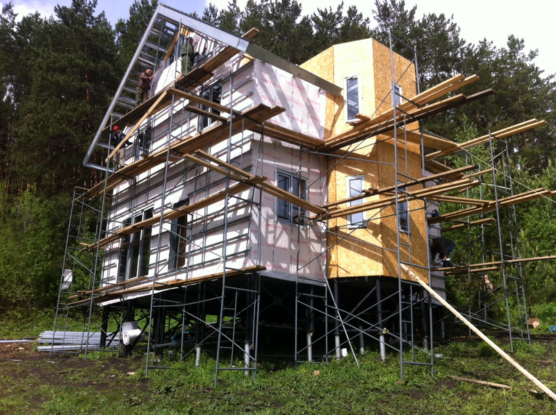

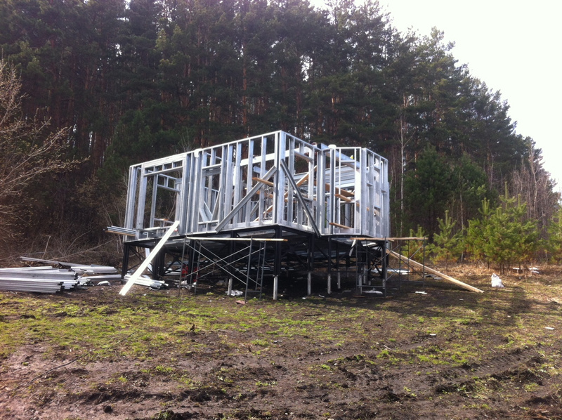

Обещал ранее выложить фото. Вот примерно как то так. Можно на винты, но лучше залить тумбы. И трубу как и писал, квадратную 150х150х6, не меньше. Конструкция легкая, проблем нет и не будет.
Спасибо за фото. Если легкая конструкция, как с нагрузкой второго этажа, не поведет, не поедет?
Вот этому дому на фото уже два с половиной года, стоит на Алтае (Белокуриха), все нормально. Тем более стоит на склоне горы. Перекрытие междуэтажное не будет нагружать стены первого этажа. Нужно будет только сделать нормальный термошов. Как то обыграть колонны снаружи дома. Усадки ни какой он не дает, вес небольшой, в несколько раз легче чем Ваш дом. Скорее всего Ваш дом гулять будет немного, чем этот.
