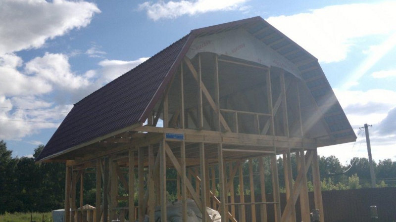

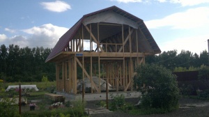

Каркасник построен. А сомнения гложут - чем утеплять.
Думаю в сторону нескольких вариантов.
а) Эковата - сухой задув после монтажа гипсокартона.
Не нравится, т.к внутри много укосин, которые просто не дадут вате спуститься по отверстиям ниже укосин
б) Влажный задув. Самый желанный, но... 2 года назад стоила услуга как космос, а аппарат порядка 80 тыс.руб.
в) Утеплители на основе базальта и пр, т.е. плиточные. Боюсь вреда для здоровья))
Заранее спасибо за советы.

Гипс ,я так понимаю -чистовой?Сразу по стойкам?И под это дуть вату?Убейте апстену того ,кто это насоветовал.
Есть такая поговорка - критикуешь - предлагай))) А то легко человека, который задает вопрос, дураком выставить...
Зашейте вначале OSB или доской 25мм, а уж потом гипсокартон. И что у Вас за укосины такие, что они мешают задувке и почему их много?
Спасибо за совет.
Укосины не прибиты снаружи, а врезаны в стойки и пересекают внутри полости стен.
"Все уже украдено до нас"(с). Единственное,что я могу вам предложить,не изобретать велик,пытаясь сэкономить копейку малую на отказе от черновой внутреней обшивки.
Чтож так многие, и Вы в том числе, БАЗАЛЬТА боитесь. Вреда здоровью он не приносит, бойтесь лучше ППС. Базальт неприятности приносит только во время укладки, но и то если прибегнуть к необходимым мерам безопасности, то не так уж все и страшно. А в готовой конструкции вообще бояться нечего. Он у Вас закрыт внутри пароизляцией, и с улицы тоже закрыт гидро-ветрозащитой или OSB. Зато если им укладывать будете стены, лучше толщиной 50 мм, и с перехлестом швов, то точно не оставите ни одной щелки. Ну конечно если сами будете делать, если не сами, то смотреть надо за исполнителями.

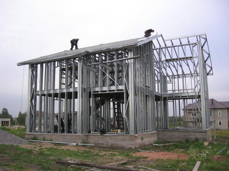

Как говорится жираф большой - ему видней! Отговаривал я его от этой затеи. Предлагал максимум эту рассыпуху в перекрытия. Но как решил так решил, его дело, ему там жить. Я бы стены однозначно плитой уложил, ну или эковатой задул. Хотя и сам каркас деревянный - это не мое. Я все больше по ЛСТК, вот это мое!

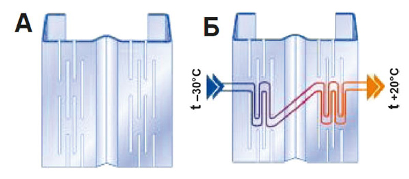

... Хотя и сам каркас деревянный - это не мое. Я все больше по ЛСТК, вот это мое!Вот интересно, металлический каркас, практически одни мостики холода, это ж как его утеплять надо чтобы не замерзнуть?
там профиль со специальными прорезями. получается действительно тепло. Но ценник на эти лстк не слабый ...
там профиль со специальными прорезями. получается действительно тепло. Но ценник на эти лстк не слабый ...Это лишь может избавить от сковзного промерзания, но мостик холода будет однозначно.
Сергей, а что не так в этой начинке?
У стеко,базальто волоконных утеплителей,в отличие от целюлозного волокно цельное,поэтому теплосберегающие свойства обеспечиваются только за счет межволоконных пустот.В сендвиче плита сама по себе достаточео плотная70 и выше,так ее обрезки еще смололи в крошку и утрамбовали,тем самым понизив теплосберегающие свойства ниже плинтуса.Почему и писал,что это все равно,что просто засыпать песком.
Ценик да, дешевле конечно конечно деревянный каркас. Но на данный момент дешевле чем СИП. К тому же все не горючее и не токсичное.
Все уже проработано. Мостиков холода НЕТ! Просто делать нужно все по правильному, соблюдать все рекомендации.
