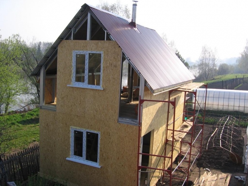

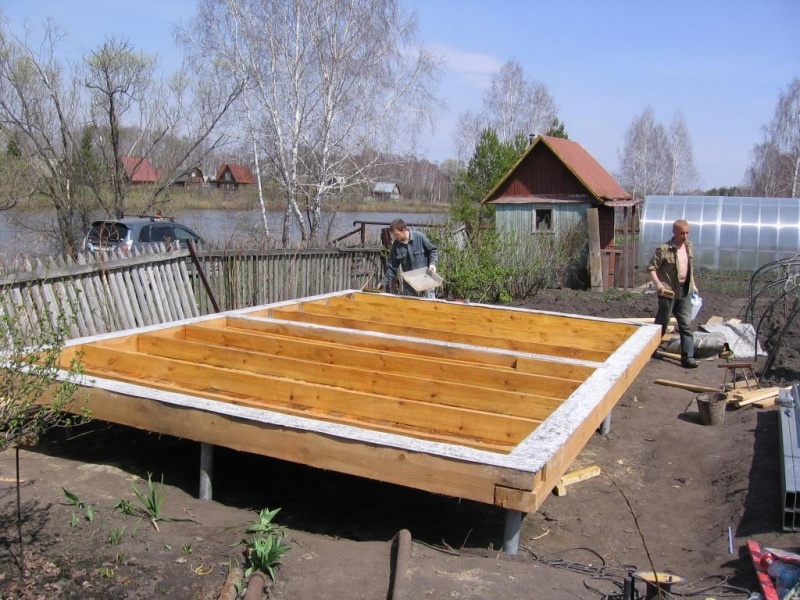

В 2010 году поставили домик двухэтажный на Льнихе на винтовых сваях. Сваи завернули ребята за 2-3 часа, все в уровне! Общался с заказчиком в этом году. Все стоит, все хорошо, жалоб нет. /п.3/
IvanEpifanov
В 2010 году поставили домик двухэтажный на Льнихе на винтовых сваях. Сваи завернули ребята за 2-3 часа, все в уровне! Общался с заказчиком в этом году. Все стоит, все хорошо, жалоб нет. /п.3/В какой бюджет укладывается такой домик?
Karkasnik
Например двухэтажный домик 4х6, общая площадь по застройке и двум этажам 48 м.кв. так вот в зависимости от выбранных материалов по отделке, обычно от 7 т.р. за м.кв это материалы (полностью все) , с работой и винтовым фундаментом от 13 т.р. за м.кв. Так что если интерес есть, то пишите в личку, дам полный расклад и координаты.
