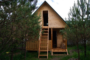

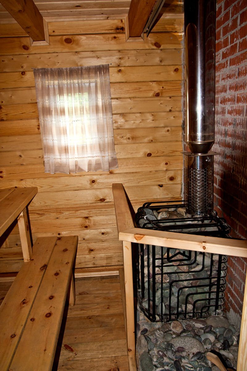

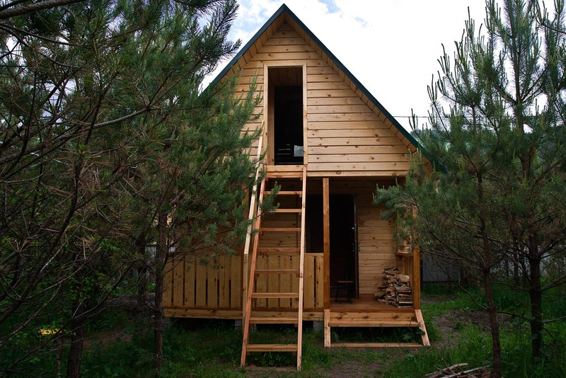

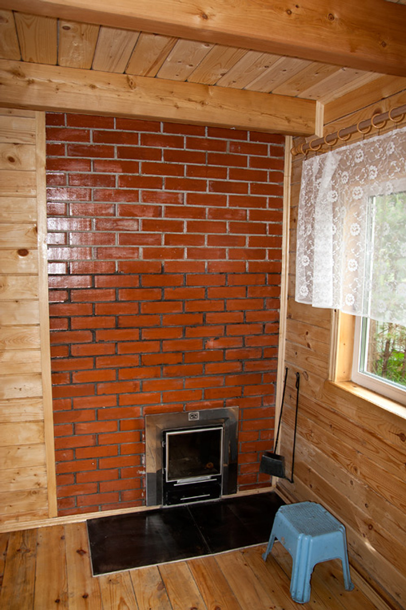

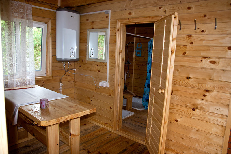

Полки,стол ,лавки из кедра,внутренние двери из липы.
У меня баня из 15-го профилированного бруса,два нижних венца из лиственницы. Тепло,когда протопишь,даже наутро.
