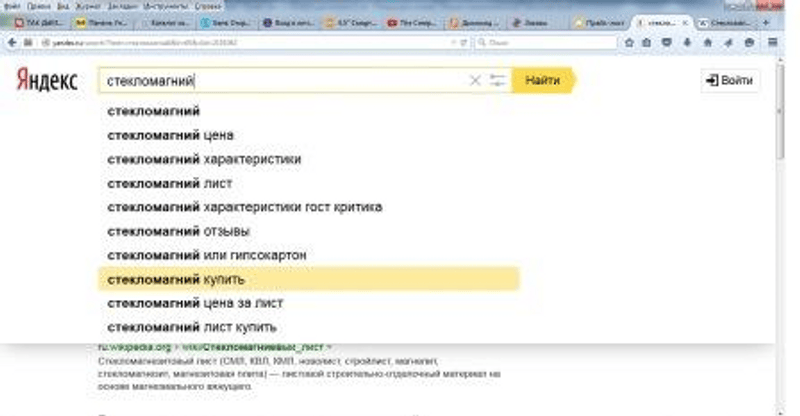

СтекломагнийНеа, стекломагнЕЗИТ. Разница всё-равно что между фтором и фторопластом.
