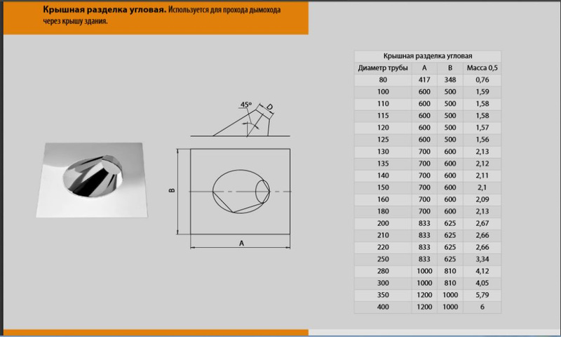

Как сделать доп защиту?
обрешетку вырежу. Прорезаю метал черепицу, пропускаю трубу. Сверху снаружи проходной узел. Все железо.
От трубы явно металл будет нагреваться. от нагретой метал черепицы обрешетка может критично нагреваться?

Как сделать доп защиту?Сперизол классный вариант. Вырезайте скоолько сможете и края обрешетки защитите коробом из Сперизола.

Суперизол дорогой, из него ппу сделаю. Как раз из одного листа короб получается. А в этот короб я врежу стандартную пол метровую разделку из нержавейки. Есть мысль у меня трубу на крыше обмотать керамическим волокном. оно газовую горелку выдержит.

Стропила далеко от трубы?

стропила в полуметре. а обрешетка, ну одну я вырежу, до других по 20-25 см.

Топить и смотреть. Если резать по ПБ то вообще без обрешетки остаться можно.

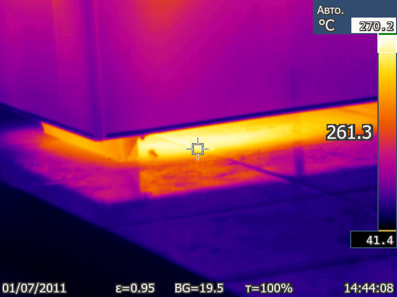

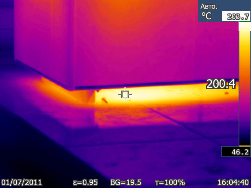

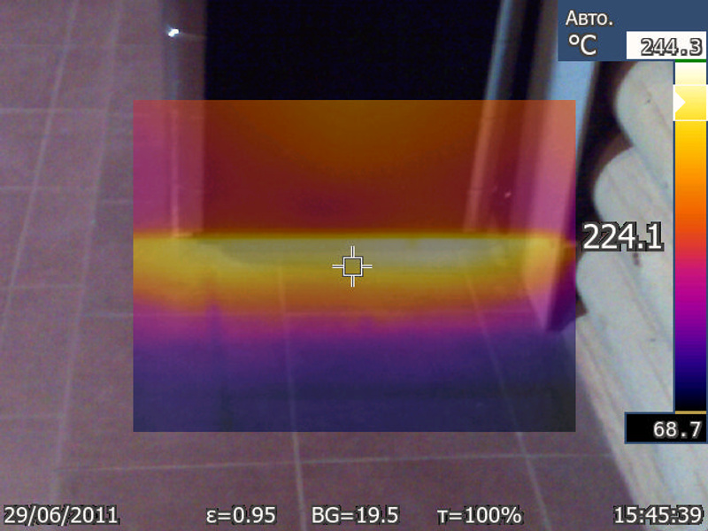

А кто уже имеет опыт общения с заводскими печками, подскажите плиз, что там снизу, большая температура при эксплуатации? Вроде ж там поменьше жар быть должон?
Можно печь поставить на панель из искусственного акрилового камня, сантиметра два толщиной? Такого, из которого кухонные столешницы делают.
Student555555
У меня на керамограните стоит, далее два кирпича, гидроизоляция (рубероид) и фундамент. Керамогранит целый не рвет не лопается не отходит.
sapromaster
А прямо на деревянный пол если поставить печь?
Через двухсантиметровую прокладку из искусств.камня?
Опасно?
Опасно?
Student555555
Я думал об этом, но через кирпичь и с легкой разделкой. Через кирпичь думаю можно, печи легкие, у меня в сборе не более 250 кг, думаю. Это было несколько лет назад, отговорили на форуме залил фундамент и поставил кирпичную стену буквой "г" мойка-парилка, парилка-к/о.
Badger211
ВИползеньПодкустовый
Найди человека,Беркут51,зовут Иван,он тебе полную консультацию как конструктор по печкам даст.
StasRn
А кто уже имеет опыт общения с заводскими печками, подскажите плиз, что там снизу, большая температура при эксплуатации? Вроде ж там поменьше жар быть должон?Ща пороюсь в закоромах... Были у меня фотки с тепловизора под печами...
жару там - огого...
Были еще фотки под Ферингером (малютка) - но не могу найти...
Общий порядок цифр - запредельно жарко!
